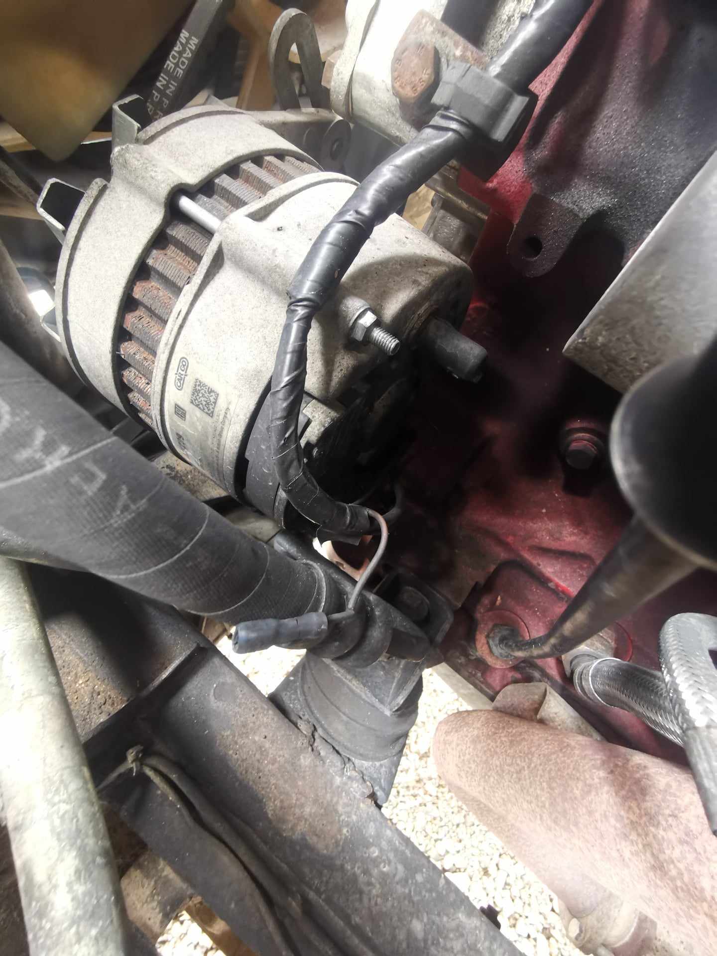

Avant de le changer je voudrai être sûr d'une chose, est-il bien branché déjà ?
Voici 3 photos pour expliciter
J'ai une cosse avec 3 fils, 2 gros et un petit. D'après un vieux poste j'ai pu voir que ce serait le retour au Mano de tension.
La prise pour cosse ronde n'a rien de branché dessus ??
J'ai un 4ème fil qui se balade avec une cosse plate sur le faisceau.
Cosse plate qui se balade
Alternateur, pas de cosse ronde
Cosse trois fils
Cosse trois fils

Re,
Après contrôle, la petite cosse plate non branchée sort du 12V, moteur tournant.
Sur la cosse 3 brins de l'alternateur (1 petit et 2 gros)
- Le petit sort 12V (mesure aléatoire, j'ai l'impression que ce n'est pas à prendre pour acquis, soit 0V, soit 12V)
- Le petit gros sort 0V
- Le second gros sort 12V.
J'ai repris les mesures à la batterie et je me suis aperçu que moteur tournant la tension oscille entre 6 et 12V puis parfois se stabilise quelques secondes à 12V.
Quel fil assure l'excitation de l'alternateur ?
Messages : 6206
Re: Direction dure après quelques minutes Land 90
Message par LØLØ »
L’excitation est assurée par le fil marron liseré jaune.
Sur ce fil il y a deux tensions possibles sur la cosse de l’alternateur 0V moteur arrêté et environ 12 V moteur tournant. Si tu fais la mesure sur le connecteur 3 broches tu dois avoir 0V sans le contact et 12 V environ avec le contact mis. C’est le petit fil sur le connecteur 3 fils. Mais si tu veux contrôler de façon simple le circuit d’excitation tu mets ce petit fil sur la carcasse de l’alternateur c’est à dire à la masse et si ton voyant de charge s’allume quand tu mets le contact c’est que le circuit de charge est bon.
Les deux gros fils marrons sont relié à la batterie la liaison se fait au cul du démarreur et à l’intérieur de l’alternateur, ils sont ensembles ils ont été doublé a cause du courant chargé cela date de l’époque des séries lorsqu’il sont passés des régulateurs mécaniques au régulateur intégré aux alternateurs capables de fournir des courants plus importants. Donc je ne comprends pas la différence de tension que tu mesures sur les deux gros fils marrons, sauf si l’un des deux est coupé ou déconnecté.
Le 4ieme fils seul avec la cosse a probablement été rajouté pour un éventuel compte tour par un propriétaire précédent. Lui il est pris directement en sortie d’une des diodes du pont de diodes pour récupérer une impulsion proportionnelle à la vitesse de rotation du moteur donc représentative de la vitesse de rotation.

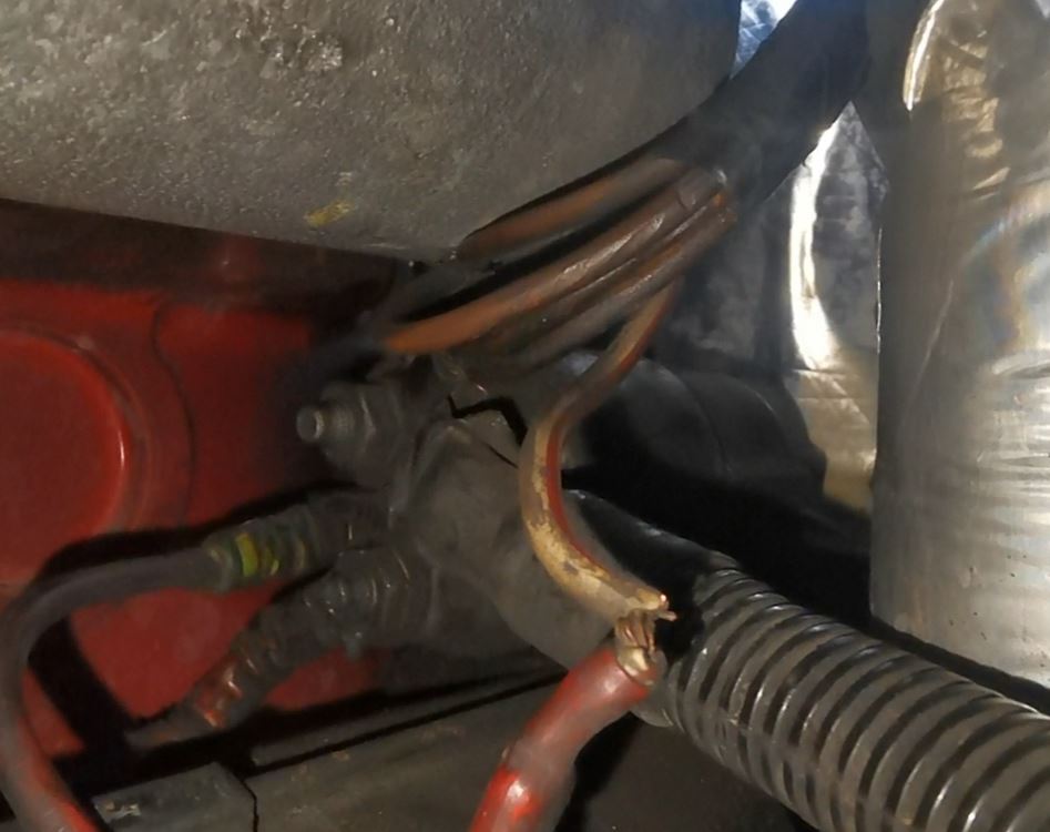

J'ai fini par comprendre que le faisceau de l'alternateur faisait une boucle autour de la culasse (les deux gros fils marron) pour au final se repiquer sur le démarreur
Donc finalement, j'emmène directement mes câbles rouge au démarreur sur la vis qui relie déjà les fils marron et c'est réglé ?
Ensuite je refais la cosse de l'excitation avec le fil jaune au liseré marron.
Fils de l'alternateur existant
Liaison au démarreur
Nouvel alternateur 100A
Qu'en est-il de la capacité du reste du faisceau entre le démarreur et la batterie ? Est-il suffisamment dimensionné ?
Je distingue peut-être mal mais il semble n'y avoir qu'un double fil marron qui retourne au connecteur ci-dessous :?:
Raccord faisceau
Raccord faisceau
Suite : existe t-il une procédure particulière pour aligner correctement la poulie ou je le fais à l'oeil ?
Suite 2 : j'ai lu sur le forum que la courroie livrée avec était conçue spécifiquement pour cet alternateur. En quoi est-elle différente ? Je suis obligé de la monter ou j'attends que l'ancienne rende l'âme progressivement au vu de la faible utilisation du 4x4 ?
D'avance merci

Du coup j'avance dans mon monologue :D
J'ai fini par comprendre que le câblage qui part du + batterie file directement au démarreur avec une section conséquente (+ gros que mes câbles reçus avec mon nouvel alternateur).
Je dis ça parce que ce n'est pas évident de le voir quand on n'épluche pas des moteurs tous les jours et qu'on travaille à l'aveugle sous le collecteur...
J'ai remonté le tout avec la courroie d'origine pour le moment, ça tourne rond, ça ne siffle pas, quelques serre-câbles et le tout sera plutôt clean.
Plus qu'à refaire une bonne charge de batterie avant d'aller faire un essai et prier pour que le problème soit résolu :sm11:
Messages : 6206
Message par LØLØ »
si à l’œil la courroie est bien alignée sur les deux poulies c’est bon, l’œil est un très bon instrument de mesure. Le fait qu’ils aient fourni les fils pour le circuit de charge est très bien.
Compare les deux courroies et regarde bien la largeur, 9 ou 11 mm, regarde aussi la texture car 100A, c’est plus dure à entraîner en pleine charge que 60A. On parle de pleine charge lorsque la batterie est presque vide avec des consommations importantes comme les phares dégivrage… Dans ces cas là on peut même entendre la courroie patiner a cause de l’effort a fournir au démarrage.
Mesure la tension de batterie et tiens nous au courant pour les vibrations.
