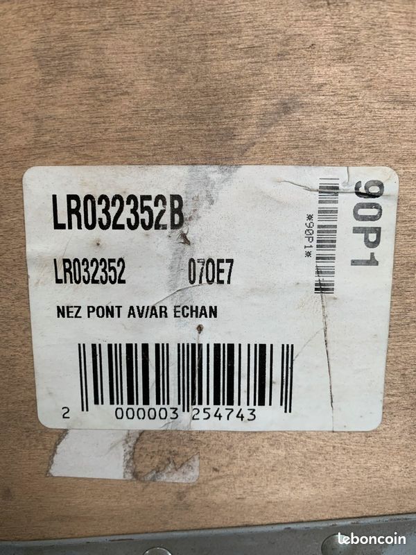

Question sans doute un peu débile : le nez de pont avant est-il identique au nez de pont arrière ? Car je vois des annonces d'occasion "nez de pont" qui ne spécifient pas AV ou AR. Cette photo me fait penser qu'ils sont identiques.
Messages : 2319
Re: Couleur de l'huile de pont à la vidange.
je n'ai jamais trop fouillé les références des ponts Wolf.
A ta place, je prendrais le catalogue en ligne LR pour trouver la réf exacte de ton différentiel à toi, et ensuite je comparerais ça aux autres modèles qui existent, et ensuite je verrais ce qui est proposé en annonces
A savoir qu'il existe des diffs en 2 satellites (montés sur la plupart des P38) et en 4 satellites, ça devrait faire une grosse différence de prix
