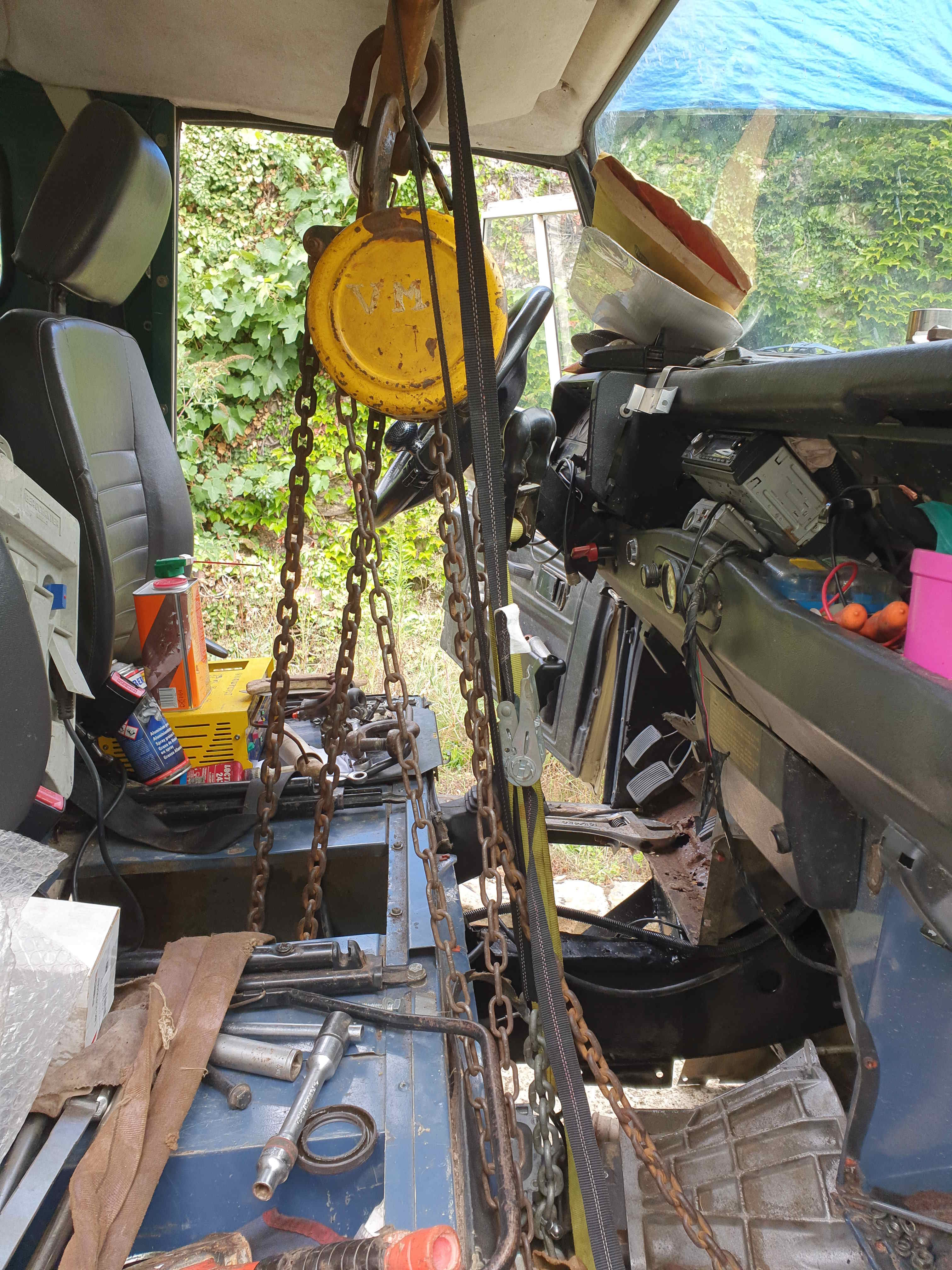

Pour changer le transfert seul, avec un petit palan et une barre fixé au toit a l’intérieur avec une sangle a cliqué, cela se fait bien aussi. A+

L'overdrive me tente pour ses demi-vitesses et le fait de pouvoir revenir à des ratios d'origine en un seul mouvement de levier, mais c'est en oubliant bien vite que "best part is no part" effectivement.
Et c'est vrai que dans ce cas je ne m'embête pas : un échange standard avec un modèle en 1.21/1.22 et je repars avec du (quasi-)neuf sans même me poser la question de savoir quel était ce bruit.
