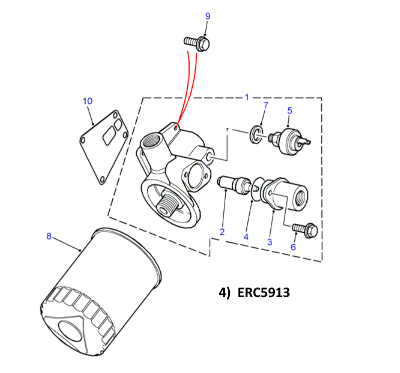

Une source de fuite relativement fréquente sur les 300tdi (trentenaires ou presque pour les derniers) se situe au dessus du filtre à huile, ce qui pourrait nous laisser croire que celui ci est mal serré, c'est le joint torique ERC5913. Repère 4 sur l’éclaté du support de filtre à huile.
1) La conséquence c'est de voir quand c'est propre ou a peu prés, l'huile suinté, ou même couler par le plan de joint du support du calorstat d'huile :

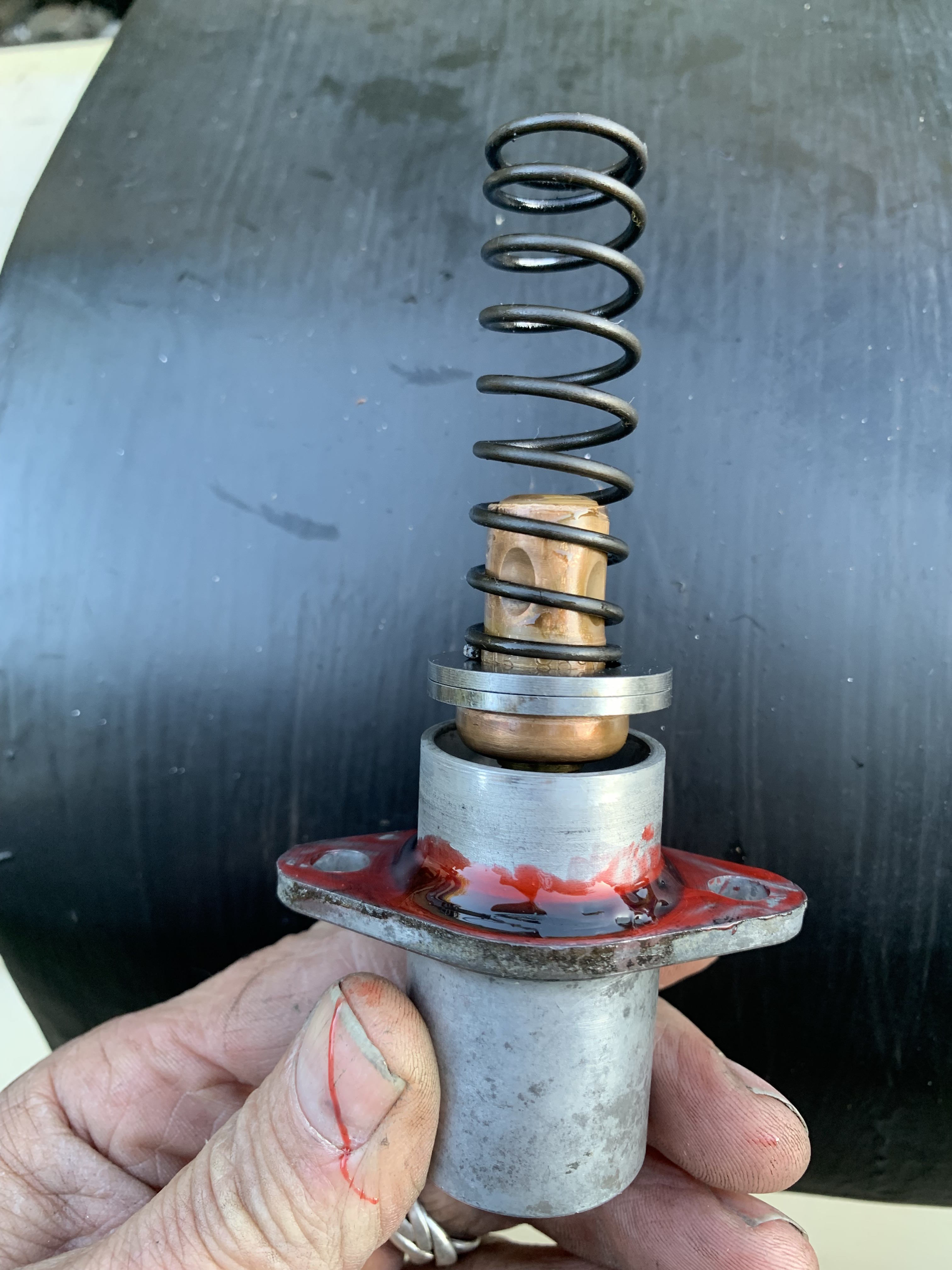

2) En effet avec le temps, le chaud, le froid, etc... Le joint torique sèche a en devenir cassant. J'en ai eu un qui s'est mis a fuir, suite a une intervention sur le radiateur où, il a fallu que je chanstique la durite d'huile qui arrive a ce niveau là. Dans un premier temps, j'ai cru a un défaut de sertissage, mais non, c'était ce joint qui en a lâchement profité pour se fendre et cela a provoqué une marre d'huile sous le land, en moins de temps qu'il en faut pour que le calorstat du circuit de refroidissement s'ouvre. Moment que j'attendais pour faire l'appoint de liquide de refroidissement suite au changement de radiateur.
3) J'attire ton attention sur le fait qu'il faut prendre le bon joint torique et même avec celui ayant la bonne référence, je n'ai pas dit d'origine hein ! Il faut se méfier comme de la peste et du choléra et du Covid et de l’âne qui recule et de l'eau qui dort et de toi même... Car

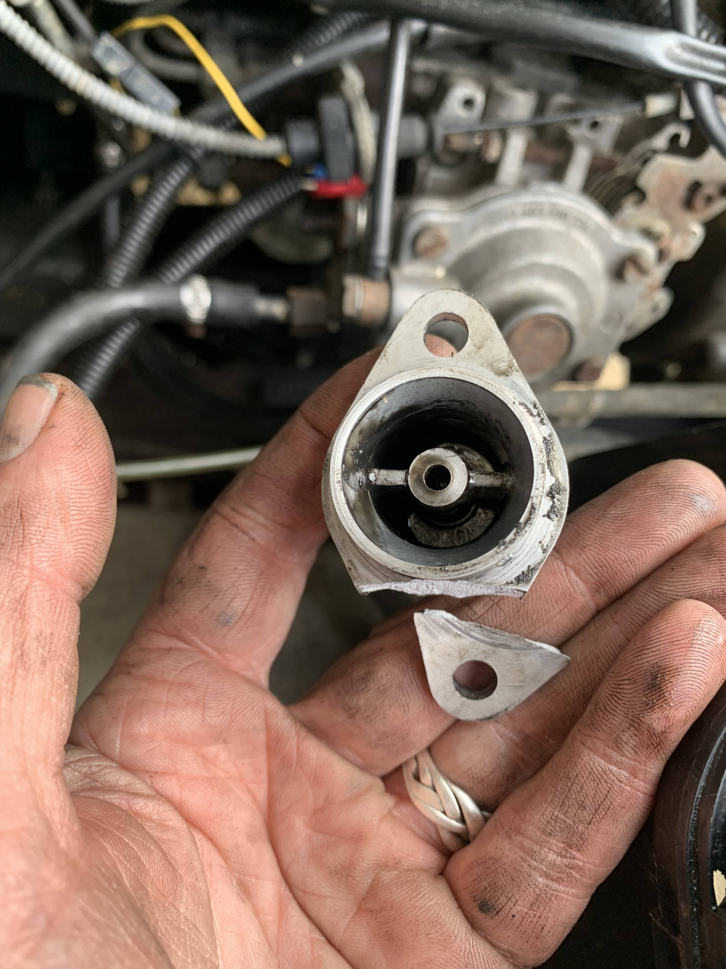

4) Les oreilles du support sont extrêmement fragiles et cassent comme du verre si la porté n'est pas bonne et là, tu es bêtement bloqué sur le bord de la piste, car tu perds toute ton huile dès les premiers tour moteur. Donc prudence, il s'agit de bien prendre un joint torique mince, pas le standard.
La réparation c'est finalement effectué en récupérant la pièce sur un autre moteur avec le vieux joint qui était dessus et un peu de pâte pour joint mince.
