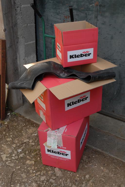

La dernière acheté, il y a 15 jours, chez point S, mais par chez moi, c'est à dire à forte tendance agricole beaucoup de tracteurs et utilitaires utilisent ce type de chambre. Elle a pour avantage d'être très épaisse et de bonne facture un peu mieux que ce que l'on peut trouver chez certain revendeur land indépendant. Pour un peu plus de 30€.
Le carton:
Dans le carton:
Mais tu dois trouver ce type de chambre à air se trouve chez tous les vendeurs ou réparateurs de tracteur. Chez Euromaster dans les Yvelines, ils n'en ont pas en stock, j'avais dut leur commander livrer 15 jours plus tard en Michelin, de mémoire, même gamme de prix.

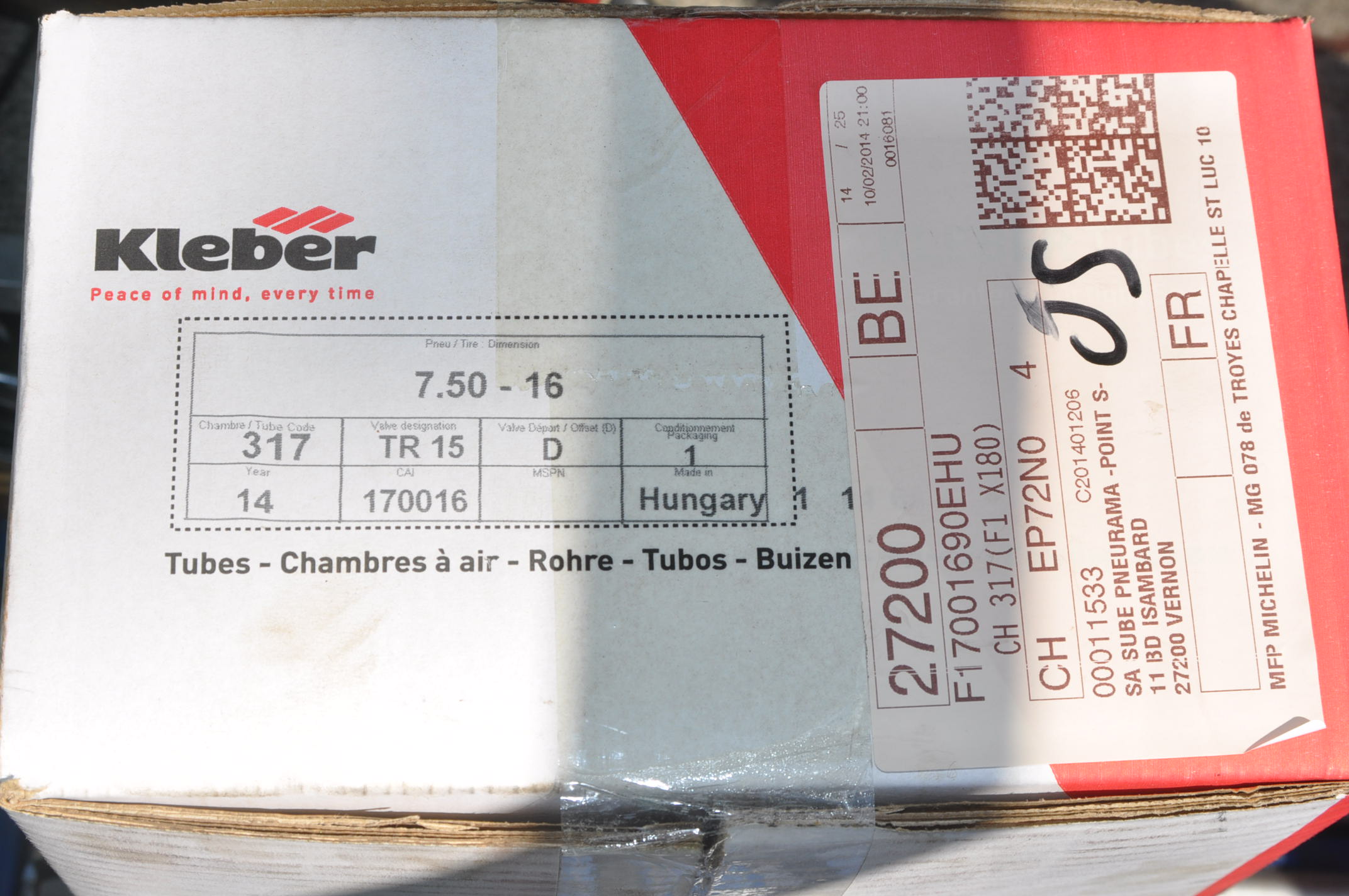

FTN
Messages : 462
Re: Quelle chambre à air dans du 235/85/16 ?
Message non lu par FTN »
Donc il faut que je commande chez Point S des chambres à air Kleber 7.5-16 Valve TR15 code 317 (info LØLØ) pour mes 235 85 R16.
Merci LØLØ :wink:

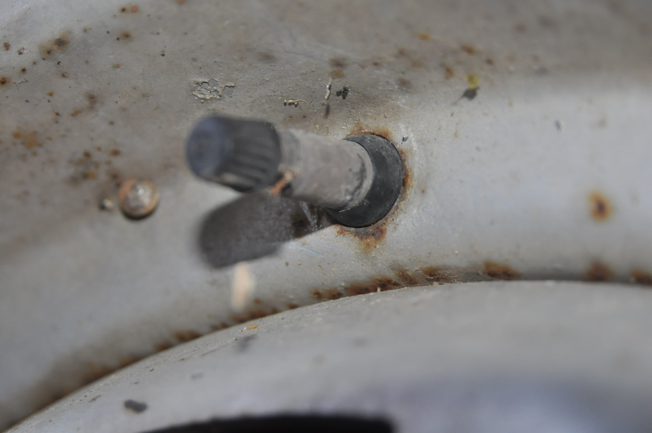

Oui, très souvent quand ce sont des valves en 13, il y a un petit adaptateur en plastique à placer autour de la valve au montage pour jante de land, c'est ce que l'on peut trouver le plus fréquemment ainsi tu as les deux diamètres.
La bonne chambre sur la bonne jante, cela donne un bon raccord sans jeu au niveau de la valve.
Avec une valve de 13 et un adaptateur, cela ressemble a ça:
Bon cela fonctionne aussi très bien. Mais sans l'adaptateur, il y a risque d'abimer la valve et si tu roules un peu sous gonflé en TT, tu risques de te retrouvé avec la valve de biais, voir même arraché si le pneu tourne.
Le carton:
Dans le carton:

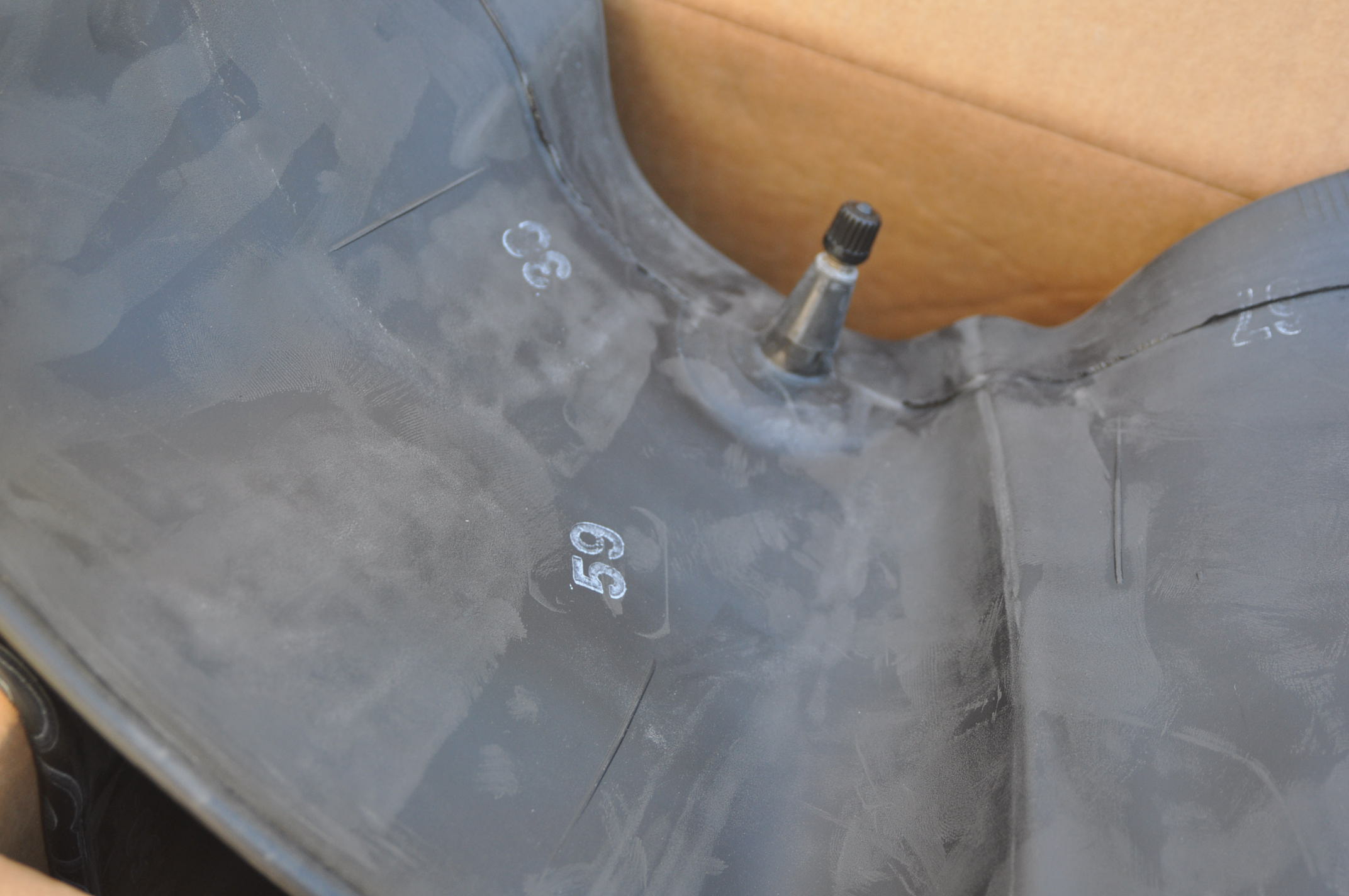

J'avais pris les miennes là:
http://www.allpneus.com/75016-tr15-ref317-p-16615.html
ça parait pas donné comme ça, mais bon: on reçoit quand même quelques kilos de caoutchouc pour son pognon :mrgreen:
J'ai adoré la taille du carton, dans lequel il y a 4 autres cartons, avec dans chacun ... une seule chambre :lol:
