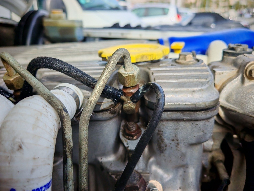

Hello à tous! J'ai un soucis. Semaine passée j'ai changé les durites du reniflard ainsi que le reniflard sur mon 300 TDI. Et depuis, mais c'est surement sans aucun rapport!!! J'avais une odeur de gazoil. Et en fait sur deux cylindres, peut être trois, il y a une fuie de gazoil qui est apparué "comme ça". Sur trois ou au moins deux tête d'injecteur... Je vous montre une photo:[/img]
Vous en pensez quoi? Des joints au niveau des tuyeaux? Ils auraint laché dans le même temps sur au moins deux???? Pas un signe d'un autre soucis? Merci d'avance!

Dans mon cas, c'était un des tuyaux tressés, reliant les injecteur entre eux (retour gasoil) qui était fissuré.
Cela se vend au mètre, diamètre intérieur : 3 mm.

Ce serait logique!!!!! Quand j'ai chnage le reniflard et ses durites j'ai pas mal galéré!!! je me suis carrément étalé sous le capot moteur!!! Masi par contre il n'y a pas de collier..... Normal?
- Messages : 14029
Re: fuite de gazoil prés des injecteurs
Oui normal.
