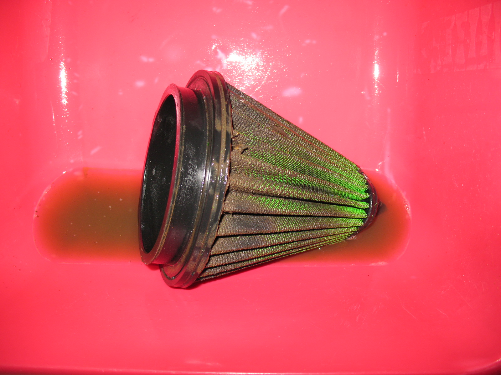

On remarque aussi que le filtre, vert à l’origine, ne l’est plus, point. Sans exagération, on peut même qualifier son état de lamentablement crade … et ce après quelques mois d’utilisation, de la route en pagaille et un peu de piste poussiéreuse, pas de quoi fouetter un chat. Je dirais au pif, 5000 km.
Pas beau à voir … beurk … cracra ...

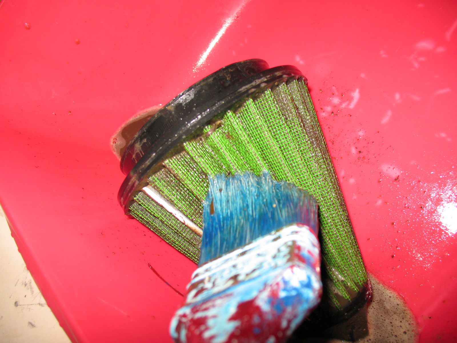

et on laisse tremper le filtre dedans.
Puis, à l’aide d’un pinceau, on frotte mais en faisant attention de ne pas travailler en poussant la saleté vers l’intérieur du filtre, mais plutôt vers les extrémités.
Après le premier lavage et rinçage à l’eau chaude SANS savon, on obtient déjà un hâle plus proche du vert d’origine.

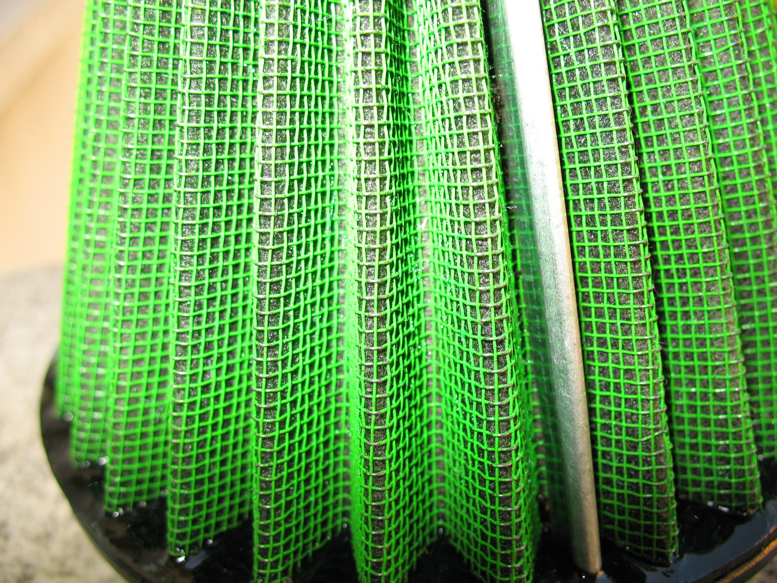

Mais en y regardant de plus près, certains foyers de résistance saletesque résident.
Que cela ne tienne Etienne, on recommence …

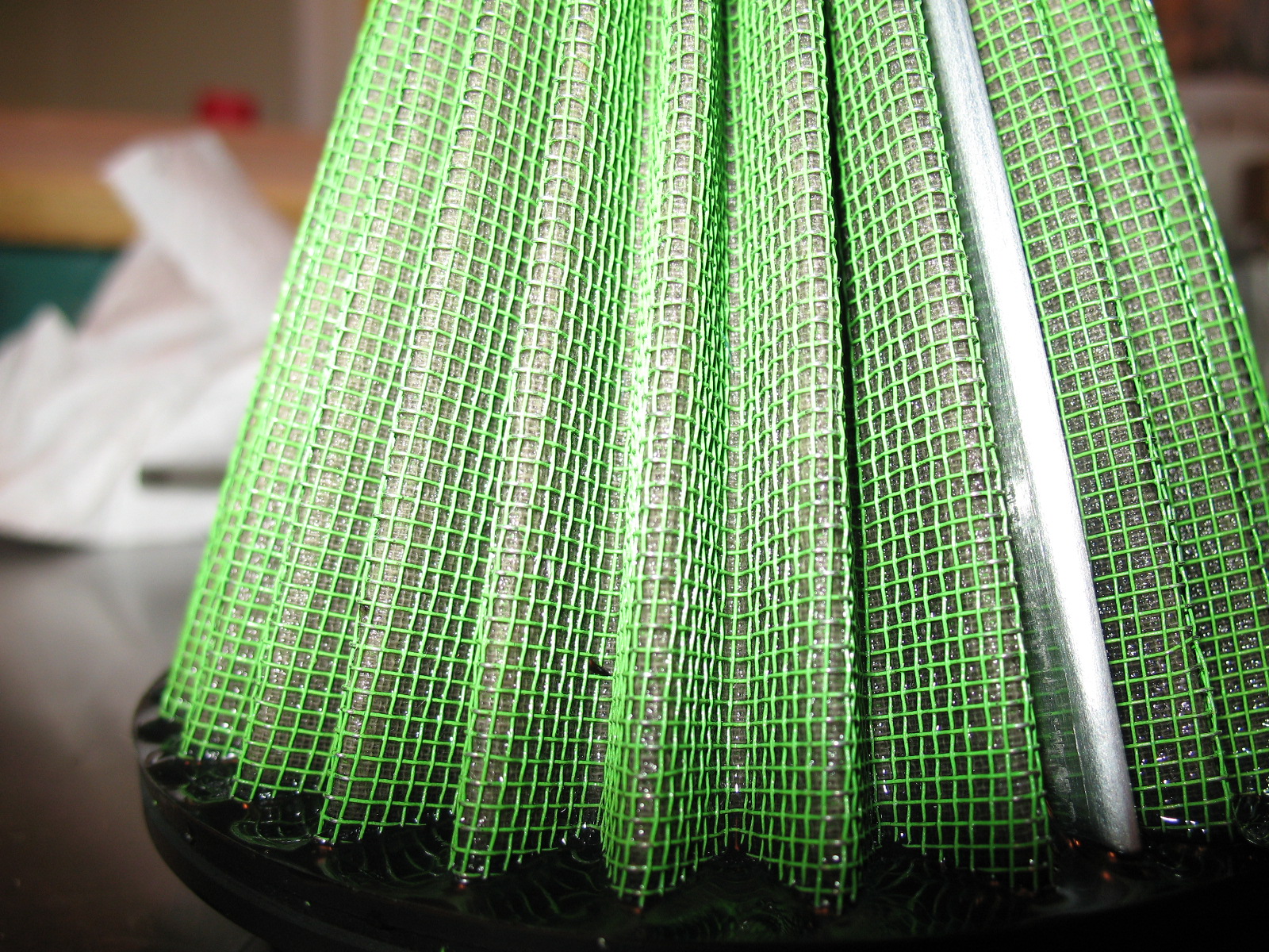

Et cette fois on observe que le produit mousse, alors qu’au premier lavage, il sortait plat et gras …
Et voilà le travail, aussi vert qu’à l’origine …

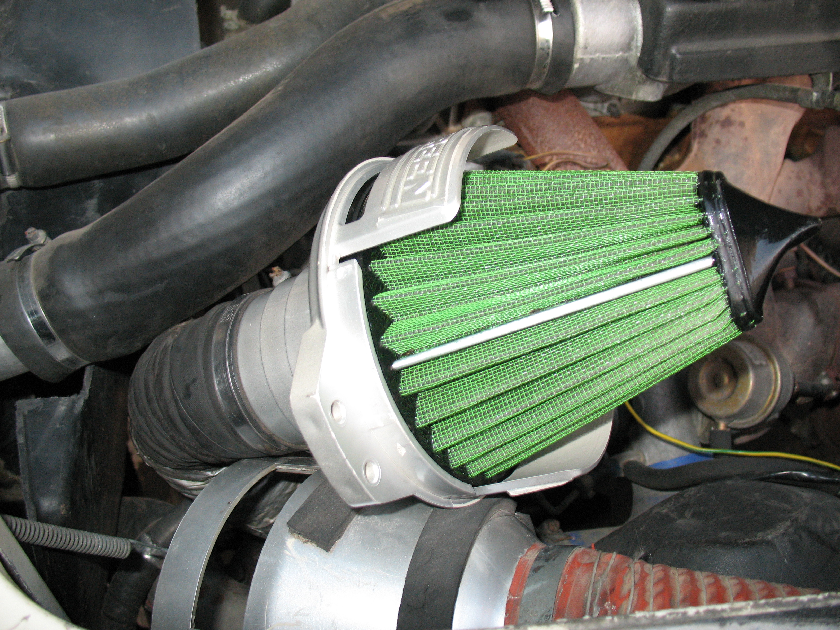

On remonte l’ensemble …
Et on repose le tout dans la voiture …
