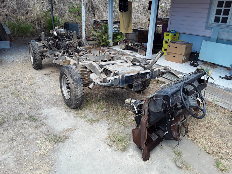

Vu l'ampleur du travail et sa répartition, j'opte pour un décaissage complet et mise à nu du chassis.
Le démontage commence par le radiateur : Les ailes et le capot : Le toit et les portes : Les côtés : La benne : Et enfin le tablier : à suivre ...

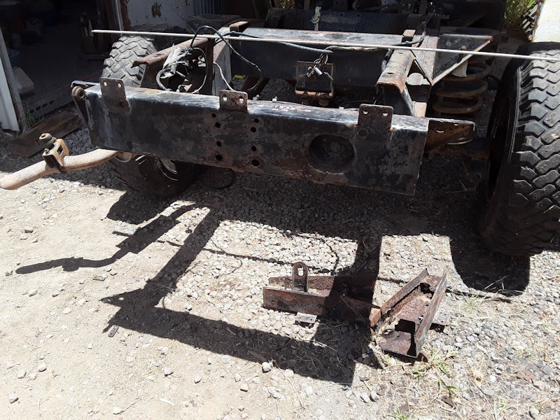

Aujourd'hui, je me suis attaqué à la traverse arrière.
Résumé en photos :
Avec un fer plat je repère la position des trous de fixation de la benne. Plus qu'à découper. Voila pour un côté. Puis pour les deux. Le milieu de la traverse me semble également fatigué au niveau de l'attelage. Je fais donc une visite des lieux. Je vire les deux renforts du bas qui sont fichus. Je pense découper carrément le fond qui n'est pas terrible puis souder une plaque devant et derrière. Je vais devoir attendre vendredi pour avoir un oxycoupeur, ça sera plus facile je pense.
Je ne sais pas encore si je prévois de pouvoir fixer à nouveau un attelage et donc de faire de nouveaux renforts mais aussi un nouveau nid à boue. A voir...
à suivre ...

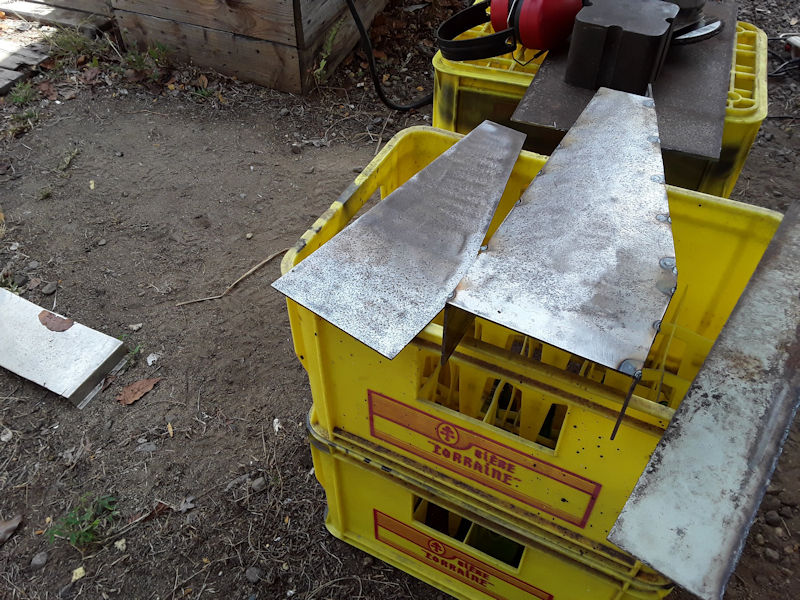

Je ne me suis pas occupé du milieu mais des côtés pendant le weekend.
Le droit et le gauche sont prêts à être soudés sur la traverse. J'ai utilisé de l'acier de récup en 3mm d'épais provenant d'un pont élévateur de garage.
Relevé des dimensions, Oxycoupage des morceaux. Assemblage entre eux au mig. L'ancien et le nouveau côte à côte. Et enfin, une récompense bien méritée pour finir la journée. à la votre !
à suivre ...

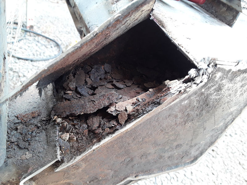

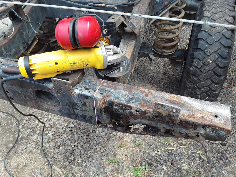

Ce matin, j'ai pu bosser un peu sur la traverse.
La partie supérieure de la jonction traverse/longeron ne me plaisait pas trop. La veille déjà, j'avais essayer de reboucher deux trous au MIG sans grand succès. Ça s'effondrait facilement et je me doutais que l'acier était là aussi bien entamé par la rouille.
J'ai donc décidé de mener une petite investigation à la tronçonneuse.
Pas terrible du tout : et ce n'est pas mieux à gauche...
J'enlève tout ce qui est pourri des deux côtés et je fabrique deux pièces pour reboucher Reste à les souder mais je dois partir au travail. La suite demain !
à la votre !

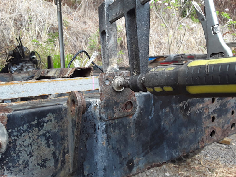

J'ai soudé les deux petites pièces visibles dans le post précédent et je me suis attaqué à la pose des deux extrémités de la traverse.
Le guide fabriqué dans un fer plat m'a bien servi pour positionner correctement les pattes de fixation de la benne. A priori, au remontage, ça devrait tomber pile poil en face.
J'ai fabriqué les deux petites pattes et je les ai boulonnées sur mon guide. Après avoir vérifier l'alignement de la traverse avec le nouveau côté une bonne dizaine de fois, j'ai pointé. Idem pour le côté gauche. Soudure de l'ensemble, assez content du résultat et en plus, c'est droit ! Les pattes de fixation d'origine de la benne ne sont soudées que sur la face de la traverse et pas en coin sur le dessus. L'eau finit par s'infiltrer par là quand la peinture commence à se barrer. J'en ai profité pour faire un cordon et rendre cette assemblage étanche.
Demain, meulage des soudures et fabrication des quatre renforts pour les côtés.
à suivre ...

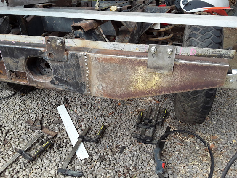

Alors, pour aujourd'hui :
Fixation des pattes de renfort, centre de la traverse et bouchons aux extrémités.
Pattes de renfort haute et basse : Petit rebouchage : Grand rebouchage : Bouchon droit : Bouchon gauche : Reste à souder définitivement et à concevoir la patte de fixation pour le pot d'échappement (silencieux). Ce weekend sans doute ou demain si j'ai le temps...
à suivre ...
