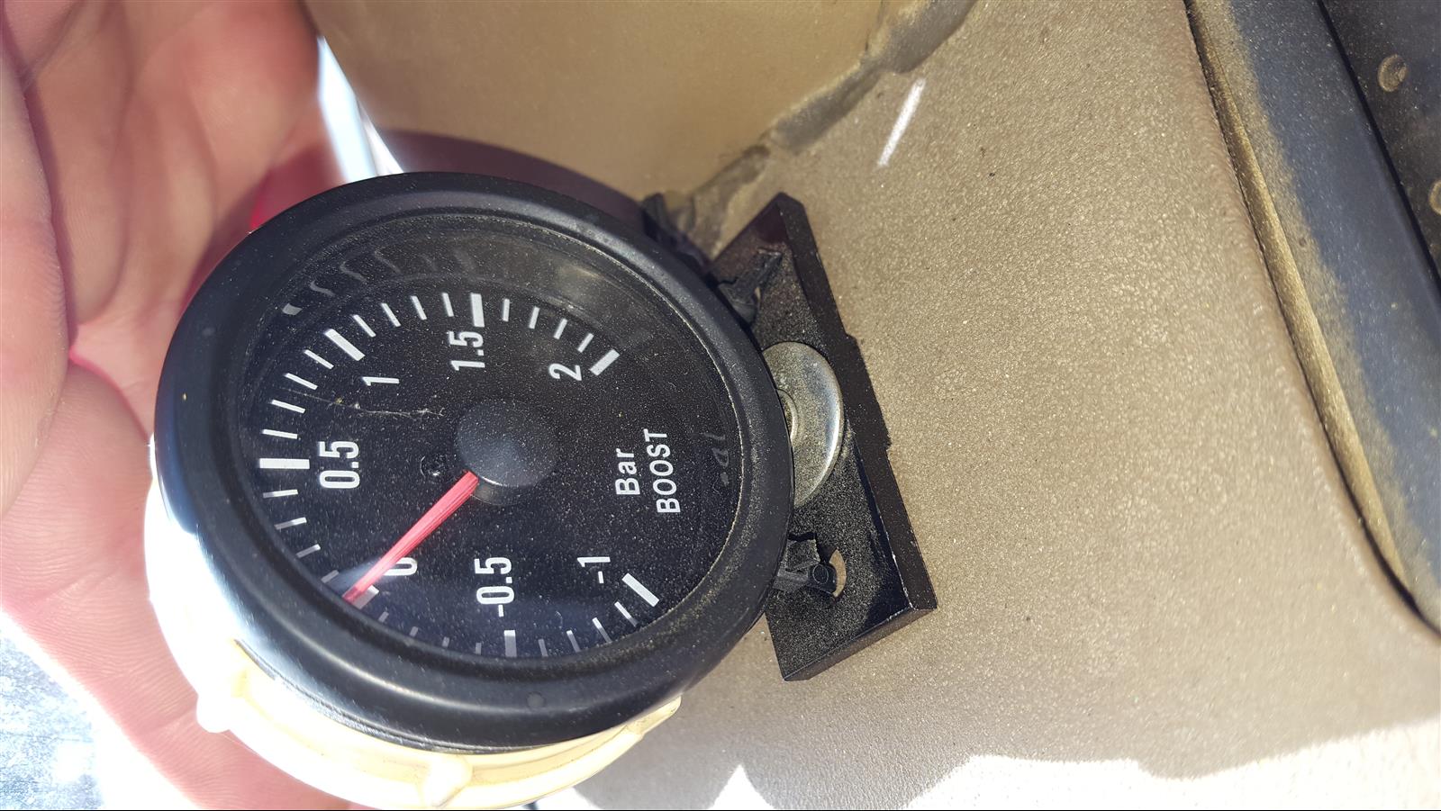

Au fait c'est bien sur ce tuyau que l'on raccorde un mano de dépression du turbo ?
Re: Tuyau LDA
Oui, sauf que si tu as une dépression tu es mal (enfin ton turbo qui se transforme en pompe à vide )
Re: Tuyau LDA
Raisonnement de comptable ce qui est "positif" dans la colonne de droite et "négatif" dans la colonne de gauche à transposer à mon turbo qui aspire d'un coté (dépression) et qui souffle de l'autre (pression)...
Reste à ce mettre d'accord là où il est le plus judicieux de mesurer :
- à l'aspiration
- où là ou souffle le turbo
Les foudres du modérateur vont bientôt tomber

Dans le tuyau qui va à la pompe à injection, c'est de la pression et non de la dépression.

RRVM dans ton turbo ce qui t'intéresse c'est de connaître la surpression générée par ton compresseur et c'est la seule mesurable. Avant le compresseur tu seras à la pression atmosphérique (car l'admission est calculée pour ne pas priver le moteur d'air) donc à moins de vouloir faire un baromètre ça n'a pas d'utilité et coté turbine (ben oui il y a quatre trous sur un turbo ) tu auras la contre pression à l'échappement .

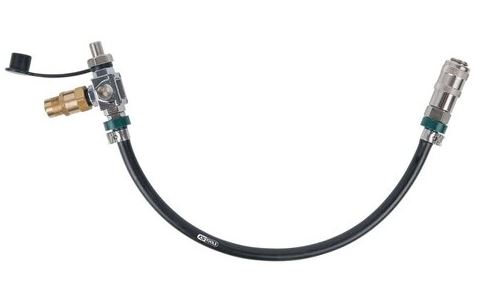

Ça se remplace par du tuyau nylon pour circuit d'air comprimé en diamètre 6 mm.
Re: Tuyau LDA
Super idée ; idem pour le raccordement du mano de contrôle de la pression de suralimentation turbo :
https://www.manomano.fr/tuyau-a-air-comprime-1311
https://www.manomano.fr/recherche/manom ... sion+turbo
https://www.manomano.fr/catalogue/p/tuy ... bo-6034020
