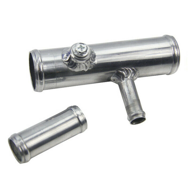

Re: Pb Vis de purge durite haute refroidissement
Couper la durite au raz de la vis de purge et placer un bout de tube inox ou cuivre ou aluminium, avec deux colliers et c'est tout.
Tu peux peaufiner en soudant un filetage rapporté et en remettant une vis de purge, voir un capteur de température.

disco2magoliv
Messages : 595
15/03/2021 17:16
J'ai vu qu'il existe des kits de ce type :wink:
J'avais vu ça sur Ebay... pas donné mais c'est la même idée qui est probablement mieux que ce montage de durites soudées d'origine.
le kit complet
le kit complet
le raccord
le raccord

Pour info également j'ai du coup vu qu'il existait aussi des solutions toutes faites telles que celle préconisée par LOLO, voir photo ci-dessous, pour ceux qui ne maitriseraient pas encore la soudure (comme moi :( ).
("ADAPTATEUR POUR DURITE D'EAU DIAMÈTRE 50MM") Reste à trouver le bon DN (44 extérieur, donc 38 si j'ai bien compris :D )
