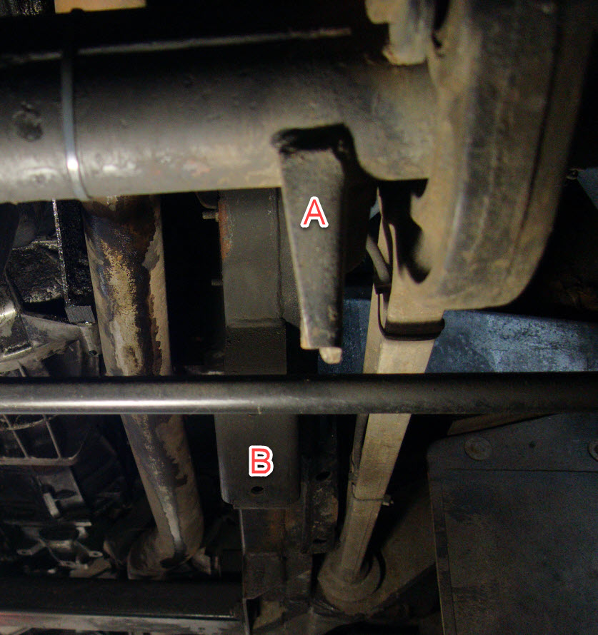

Tous je ne sais pas.
En tout cas mon 90 300 Tdi, a sur le châssis et les ponts les points d'ancrage pour barre ant-roulis, bien qu'il soit sorti d'usine sans barres anti-roulis.
C'est simple à voir.
Par exemple à l'avant de mon Def, Il y a la fixation sur le pont (noté A) et la fixation sur le châssis( noté B). A+
Re: Comment rendre un Défender plus confortable ?
Industriellement ils ne se sont pas embêtés à faire des châssis différents et idem pour les ponts, pour une même génération.
