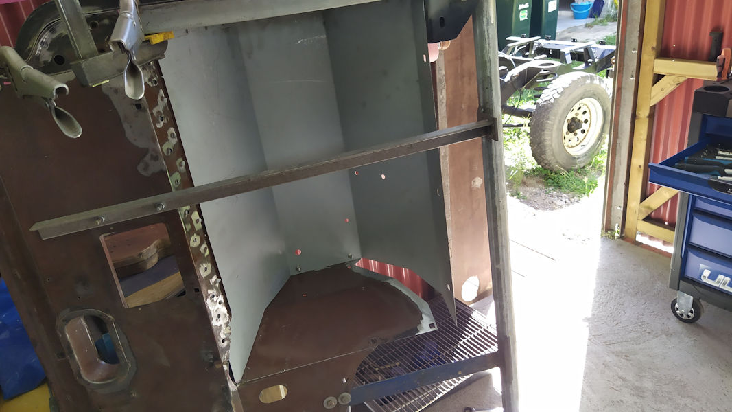

Remise aux bonnes dimensions du footbox passager.
En vidéo sur Youtube

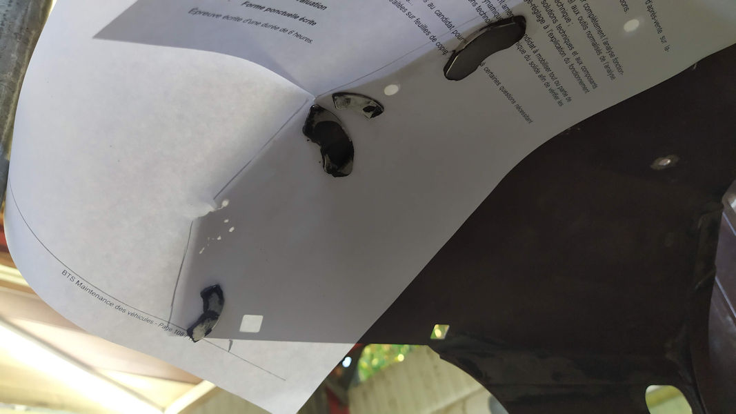

Là, on est toujours côté passager au niveau de la reprise du footbox sur le tunnel de boîte.

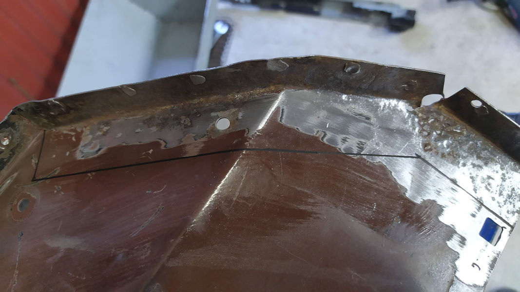

Le pli est bouffé par la rouille à plusieurs endroits. Je trace là où je vais couper : Patron en papier : Maintenu par de petits aimants récupérés dans des vieux disques durs de PC. Après une premiere découpe du patron, je le positionne de l'autre côté pour affiner le tracé. Plus qu'à découper dans ma feuille de tôle ziguée. C'est l'occasion de tester la plieuse que je me suis fabriquée. Aucun effort à faire sur une si petite tôle. Après quelques plis, je suis pas loin. Ça tombe presque nickel sur le tablier... ... comme sur le caisson. Je vais le terminer demain.
à suivre...

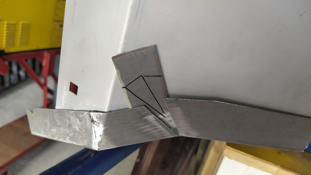

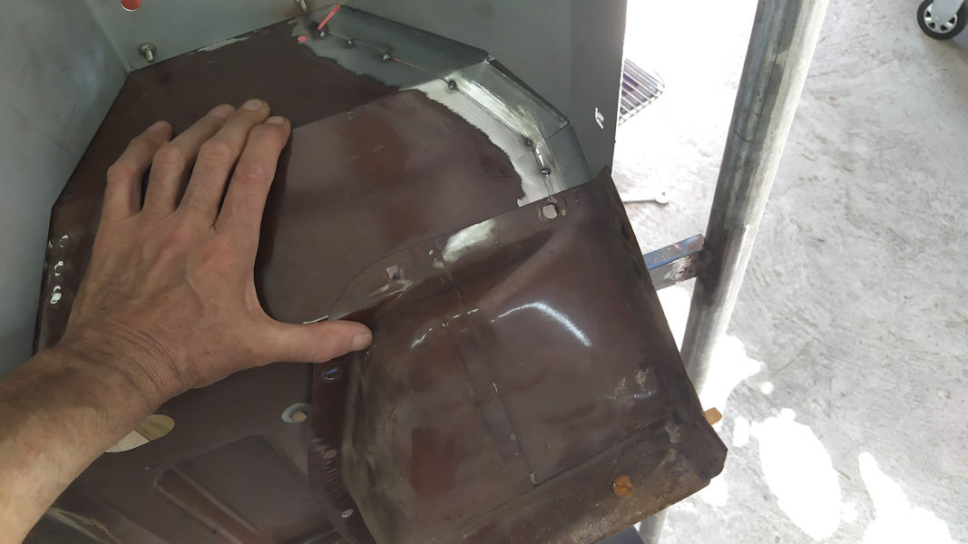

J'ai fini d'ajuster la rustine et j'ai déjà passé un coup de meuleuse sur la peinture en vue de la soudure.
Finalement, juste avant de faire une bêtise, je pense à présenter le tunnel de boîte. En effet, c'est lui qui va me donner une côte importante pour positionner ma rustine. J'ai une découpe en V à combler, je glisse une chute derrière Et je trace Pointage de la rustine Pointage de la rustine sur le tablier Soudage et meulage, je ne suis pas très content de moi mais j'ai compris des trucs. Nouvel outil en cogitation... Les trois morceaux pour la fixation de la baie de parebrise sont prêt. Et tout s'aligne parfaitement (Vérification avec des vis en M12, celles de la baie sont en M8, autant dire que ça passe large niveau alignement. L'ensemble se positonne très bien sur le tablier, côté moteur, comme côté habitacle Perçage des trous sur le montant en vue de sa fixation définitive avec le tablier et le footbox. à suivre...
Je perce deux trous que je comblerai plus tard afin de bien maintenir le footbox à l'aide de deux boulons de Ø M5.
Re re re re montage à blanc
Sur le morceau on peut voir un tracé pour la taille finale et la marge de 5 mm au cas où ça bougerait un peu au montage.
Bien m'en a pris, j'ai failli être trop juste.
Je clampe et je peux tracer la découpe finale.

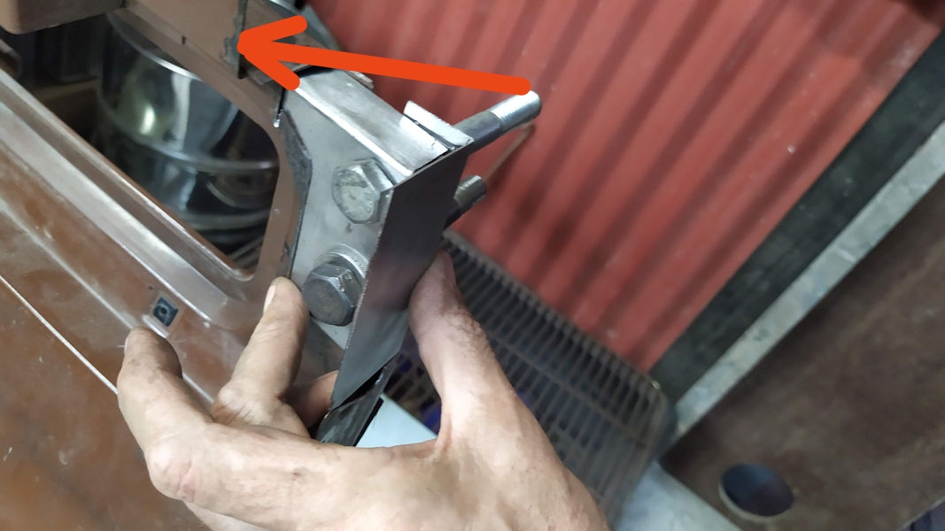

Tant que tu y es ne pourrais tu pas prolonger le retour de tablier pour éviter la rouille de l'angle du tablier et du footbox. A+

Je vais regarder ça LØLØ.
Effectivement, ça ne va pas jusqu'au bout d'origine...
Première question que je me pose : "Pourquoi ?"
Les ingés de cher LR auraient ils voulu faire ici l'économie de 5 cm de métal ? Je ne le pense pas.
Ça a peut-être à voir avec les charnières de baie de pare brise. Je vais regarder cela de plus près.

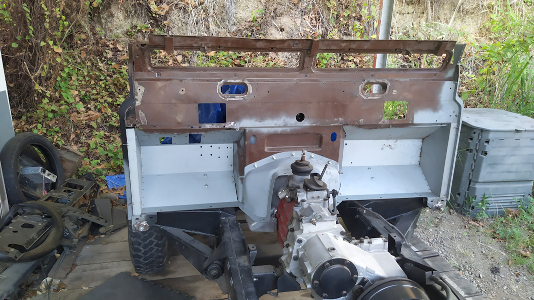

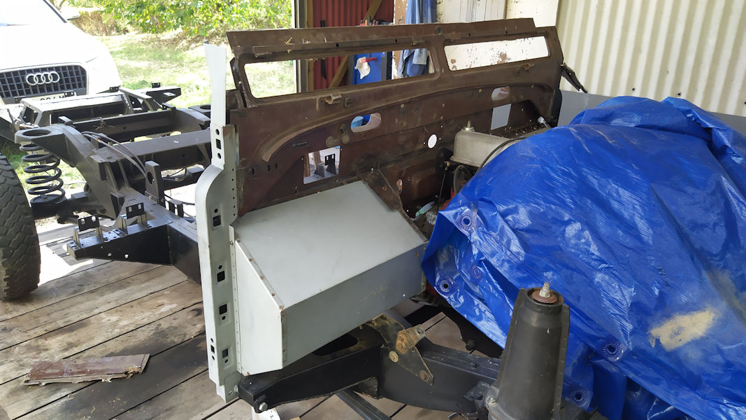

Ça fait deux jours que je bosse et j'ai pu m'attaquer au côté conducteur.
Avant de souder quoique ce soit définitivement, je fais une présentation à blanc sur le châssis : Ça se passe pas trop mal. Je dis pas trop mal parce que j'ai quelques interrogations tout de même.
Pour planter le décor :
Le land est sur ses ponts avec ses roues, moteur et boîtes sont en place. Les pièces manquantes étant réparties symétriquement sur le véhicule, je me dis que leur absence ne fausse pas l'équilibre que je m'apprête à vérifier.
Le véhicule est sur un sol plan et son châssis ne semble pas pencher d'un côté ou de l'autre. Premier bon point : Le tablier est donc plutôt bien positionné angulairement. Par contre, petite surprise au niveau des montants du tablier.
Les pieds de tablier sont légèrement rentrés, à gauche comme à droite et du même angle à peu de chose près.
Je peux "gratter" un peu des degrés car il y a un peu de marge de chaque coté au niveau des fixations des pieds de tablier sur le châssis. Si vous pouviez contrôler la verticalité de vos montants de tablier gauche et droit sur un sol bien plan et me livrer vos observations, ça m'aiderait bien.

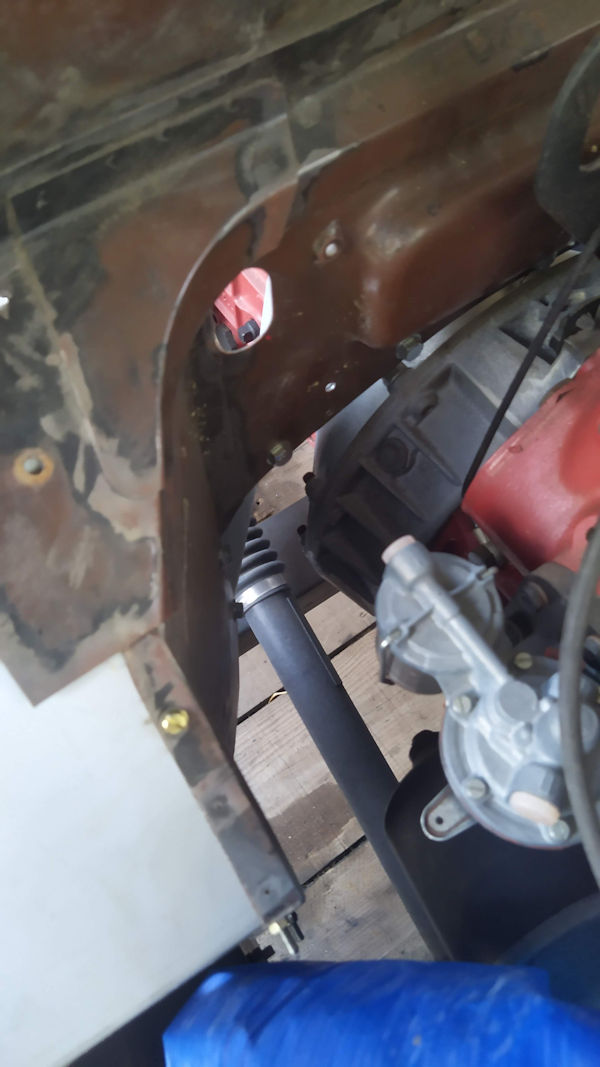

Autre question, je pense que le footbox passe sous le tunnel de boîte et pas au-dessus comme sur ma photo. J'ai bon ? Merci d'avance.

Sur mon 300 Tdi, la forme des pièces est différente, mais le tunnel de boite est au-dessus du "footbox".Jardeheu 972 a écrit : ↑07/03/2023 20:41Autre question, je pense que le footbox passe sous le tunnel de boîte et pas au-dessus comme sur ma photo. J'ai bon ?
Cela permet de démonter le tunnel de boite, pour réparation, plus facilement.
Mais, bon, je ne sias pas comment c'est à l'origine sur ton véhicule.

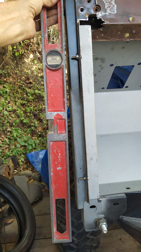

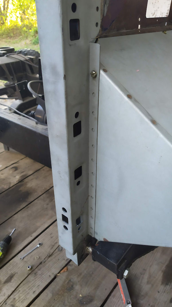

Je viens de vérifier.Jardeheu 972 a écrit : ↑07/03/2023 20:41Si vous pouviez contrôler la verticalité de vos montants de tablier gauche et droit sur un sol bien plan et me livrer vos observations, ça m'aiderait bien.
Sur mon 300 Tdi, les deux cotés sont parfaitement verticaux. Niveau appliqué contre, bulle au centre.

Ah, merde.... Ça ne m'arrange pas ça.Je viens de vérifier.
Trois options, soit je suis trop large en haut, soit pas assez en bas, soit un mix des deux....
Je vais mesurer la largeur sur ma benne et voir si je peux retomber là-dessus avec des montants bien verticaux.
Quand j'ai refabriqué les montants avec des pièces aftermarket, c'est livré en deux parties, le pied de tablier et le montant. Ça ne serait pas étonnant que ça ne suffise pas de juste les emboiter et souder. Rappelez-vous, j'avais dû défaire puis refaire un pli sur les footboxes aftermarket car ils sont mal fichus d'origine.
J'y retourne et je fais un topo ce soir de mes investigations et éventuelles avancées.

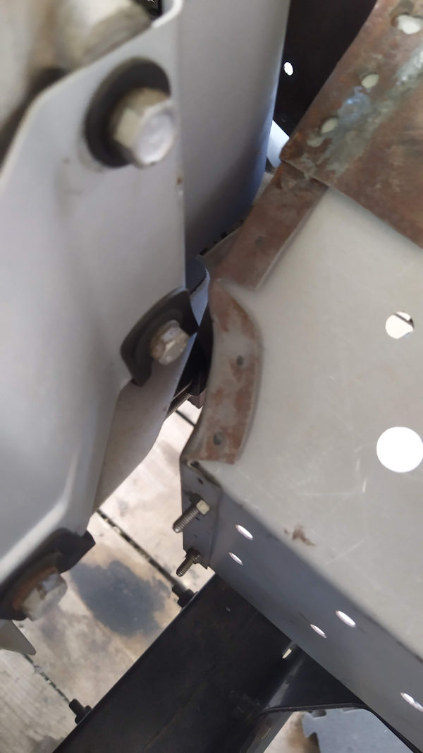

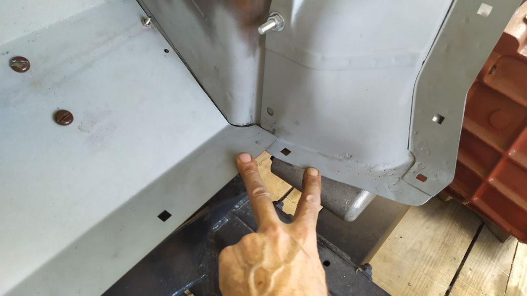

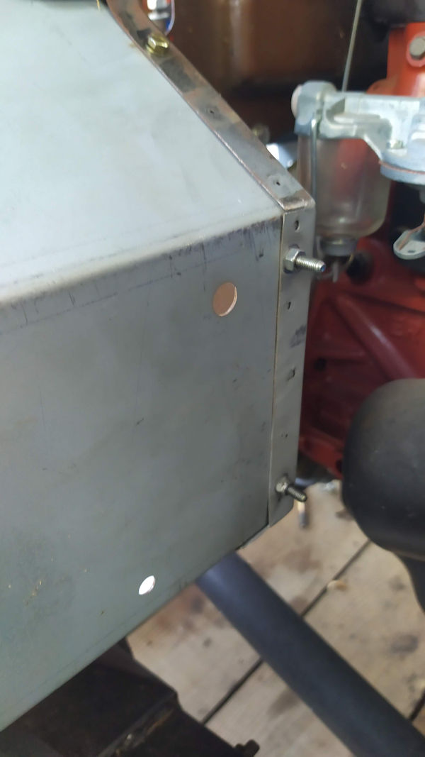

Bon, vu comme ça, rien a changé :
Ça prend beaucoup de temps si l'on est un tant soit peu perfectionniste. Là est mon problème...
Coté passager, c'est nickel !

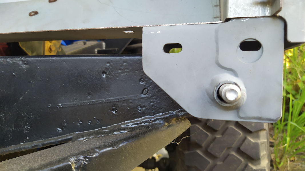

Jonction footbox/Montant : Jonction Footbox/Tunnel embrayage côté moteur : Jonction Footbox/Tunnel embrayage côté habitacle en bas : Jonction Footbox/Tunnel embrayage côté habitacle en haut : Il y a pas mal de place entre le tablier et l'ensemble moteur-boîte : Coté conducteur, c'est ... perfectible ...
Jonction footbox/Montant : Impeccable ! J'ai remplacé les entretoises des montants par des plus solides, je passe de 1 à 4mm d'épaisseur.
J'en ai profité pour les déplacées vers l'intérieur de quelques millimètres pour rattraper un peu la verticalité des montants. Le footbox est en contact avec le tunnel et le pousse un peu vers la droite, ça ne me plait pas. De fait, pas beaucoup de place entre moteur-boîte et tablier (15mm) Soit le footbox est trop large et pousse le tunnel vers le moteur : Soit le moteur demande à être un peu plus vers la droite : Le footbox de remplacement est censé arriver jusqu'au tablier. Encore une modification en vue. J'ai ressorti le ... le banc ? le caisson ? sur lequel viennent se monter les sièges. Prochaine étape : Le mettre en place, monter le tunnel de boite et les planchers pour voir un peu si tout ce petit monde est content de se retrouver.
La suite dans quelques jours, je ne serai pas dispo pour bricoler dans les 2 semaines à venir.
à suivre...
Mais, je vous rassure, j'ai fait plein d'ajustement par ci par là. Comme je l'ai déjà dit dans un autre post, on est très loin du plug and play. Chaque pièce doit être présentée, ajustée, représentée, ...Ça prend beaucoup de temps si l'on est un tant soit peu perfectionniste. Là est mon problème...
à suivre...
