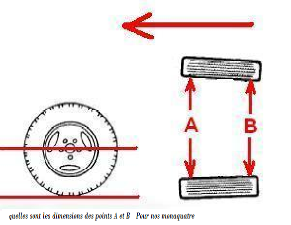

Evites de citer des messages entiers. cela rend difficile la lecture des sujets. Cela fait plusieurs fois que je corrige........Coffyman87 a écrit : ↑28/01/2022 11:32Plus d'infos please comment je le mesure ?The Pater a écrit : Donc..... donne nous ton pincement.
1) Tu mets les roues droites, comme pour aller le ligne droite. Ne te fie pas à la position du volant, sauf si tu as vérifié sa position en roulant. Il suffit d'avance un peu pour voir.
2) Tu mesures deux distances. Tu mesures depuis le bord de jante coté interne, le plus à l'avant (à la même hauteur que l'axe de la roue), de la roue gauche, à la même position à la roue droite.
Tu fais la même chose entre les points les plus en arrière de la jante.
Un dessin trouvé sur le net. Distance à l'avant : A
Distance à l'arrière : B
3) Tu connais la distance entre A et B, il suffit de mesurer le diamètre de la jante, coté externe, aux même positions. On va noter cela C.
((A-B)/2)/C = sinus angle
Tu en déduis l'angle.
4) Pour un Defender l'angle doit être compris entre 0° et 0°20' (0,333°).
