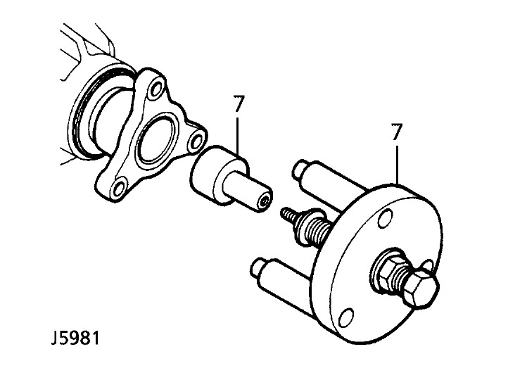

Suite à un message laissé sans réponse, je re-déterre les échanges de cette publication (viewtopic.php?f=26&t=6628) au sujet du fameux palier servant à "centrer" l'arbre arrière sur le doigt (qui se trouve sur le pont). Je compte effectivement changer mon flector sur mon disco 300 TDi car il commence à se fissurer et profiter de l'occasion pour faire le doigt et le palier. En regardant un peu tous les messages et astuces sur internet (notamment pour sortir le doigt sur le pont), je n'ai pas vraiment trouvé d'astuce pour sortir "proprement" ce palier (ou silent-bloc) qui se trouve dans le bras. Hormis la méthode qui consiste à souder son contour à un support, il n'y pas une autre méthode? Savez-vous dire si ce palier est en buté à l'intérieur du bras (si il y a de la place derrière)? Je cherche un moyen plus simple de le faire sortir sachant que je n'ai pas d'appareil à souder. Comment font les garagistes de la marque par exemple?

Mais pour sortir le fameux doigt de centrage, il y a un outil LR ref LRT 51-008 que tu peux acheter en concession ou sur internet.

Merci pour ton message. Ce que j'appelle "bras" correspond à l'arbre de transmission arrière allant de la BT au différentiel arrière. Pour le doigt de centrage oui j'avais vu ce système, c'est plus pour l’extraction palier (ou silent-bloc) servant à centrer l'arbre de transmission autour du doigt de centrage que je me pose la question. Ce palier est en effet inséré dans l'arbre et je ne sais pas comment faire pour l'extraire facilement.

Si c'est comme la bague de guidage de l'arbre primaire dans le volant moteur, il faut utiliser par exemple un extracteur à inertie.
Ou le détruire.
