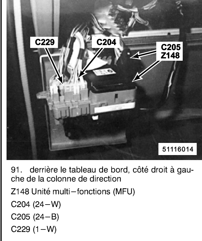

Sat 2, fusible 6, 20A page 435 du manuel électricité du disco : unité multifonction, commutateur de boite de vitesse, com gamme de transmission, inter clé de contact inséré, éclairage commutateur colonne de direction - perte de 0.09 A
et le module qui à mon avis est le plus plausible d'etre en cause (je n'ai pas encore réussi à mettre la main dessus physiquement), je pense qu'il faut que je démonte la boite de fusibles, il doit être derrière...
