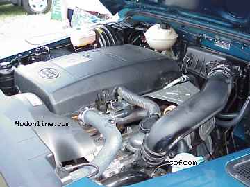

300 tdi dans un defender
td5 dans defender
td5 dans defender

Alors a première vu le defender que j'ai essayé avait bien un moteur 300tdi mais la petite plaque tout en haute a droite du moteur et la carte grise indique par l'entrée 8 : que c'est un defender avec moteur td5
Alors comme conclusion :
Le moteur TD5 a été remplacé par celui d'un 300tdi vous pensez ?

Le moteur ressemble énormément à la première photo publié par nanard883 mais avec les pièces d'origine bien évidement egr supprimé avec la petite plaque et durite mise en place.

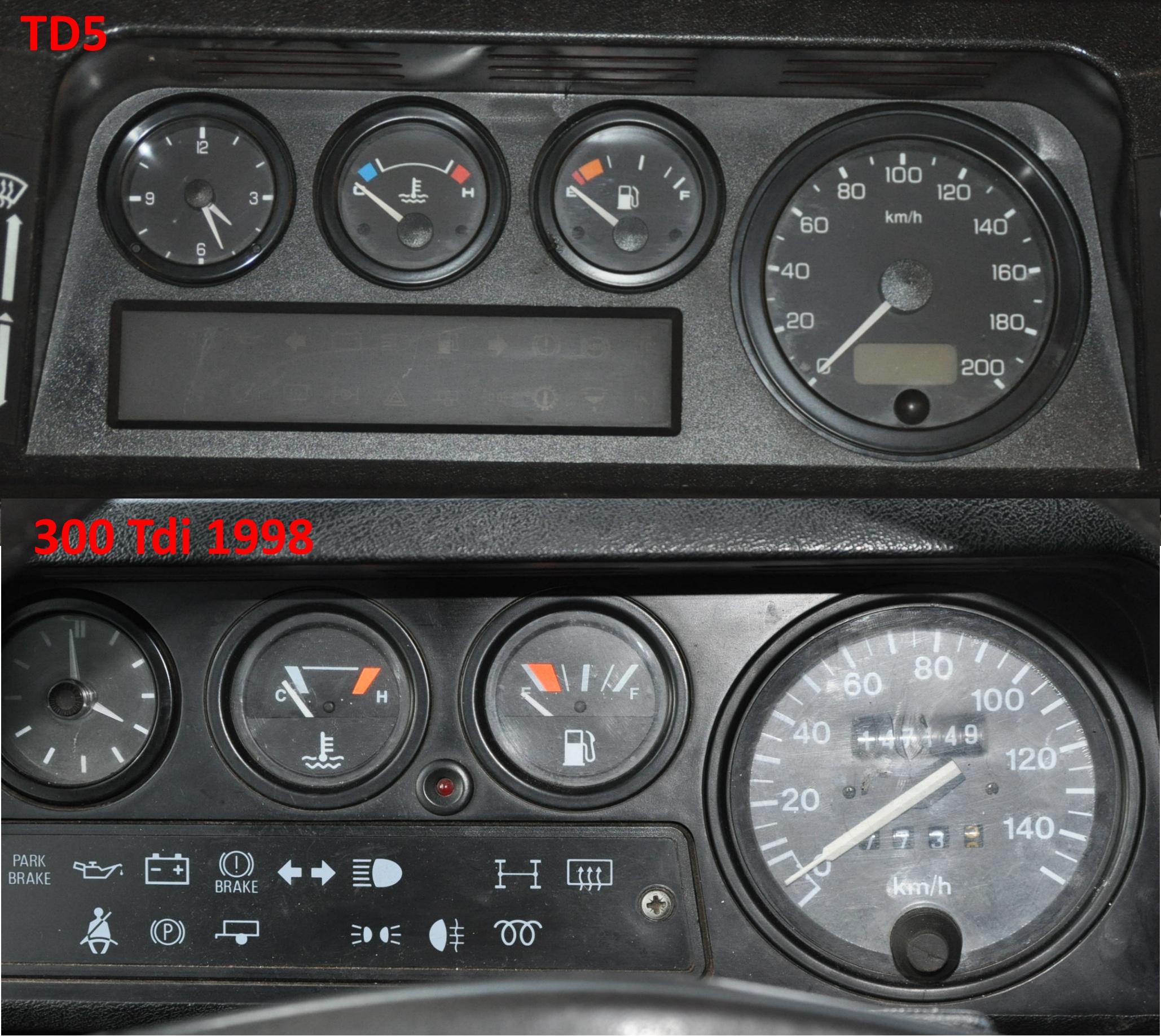

Le châssis vue de l'arrière ressemble à un celui d'un Td5,
A quoi ressemble le tableau de bord ?

Le compteur est celui de la 2eme photo que ta écris dessus 300tdi de 1998. Par contre a la place de l'horloge, on trouve le niveau de batterie.

Tout mène à dire que ce n'est pas un Td5. Maintenant, d'après le N° ça devrait en être un.
Il est possible que le châssis ait été remplacé par celui d'un Td5.
L'ancien proprio dispose d'une épave de Td5 avec la carte grise. Il remonte cette épave avec un 300 Tdi dont le châssis est pourri et conserve les papier du Td5.
Au final on a un véhicule qui a tout d'un 300 Tdi avec les papier d'un Td5.
