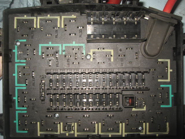

Salut, Une petite expérience. En faite un très très vieux copain d'enfance en panne avec son P38 ma littéralement imploré de regarder son P38 qui avait la particularité d'avoir des pannes électrique en tout genres: Pompe ABS; clef; soufflerie chauffage; voyant etc... Enfin bref, je vais au range, puisque celui ci ne viens pas à moi
, on ne sait jamais, il y a peut être des pièces a récupérer
. L'origine de toutes ces pannes était en faite le gros boitier fusible à droite dans le compartiment moteur.

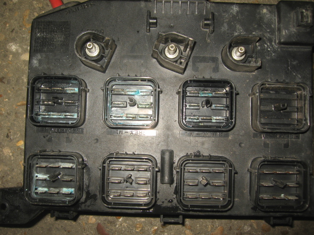

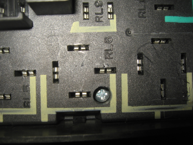

1)Vue d'ensemble. 2)Vue de dessous du boitier à fusible, les connecteurs à retirer. Pour le démonter, il y a deux ou trois vis de 10mm sur les cotés du boitier, facilement accéssibles; et un écrou 13 qui maintien le gros fil d'alimentation en provenance de la batterie. 3) Houlala! marques d'oxydation importantes

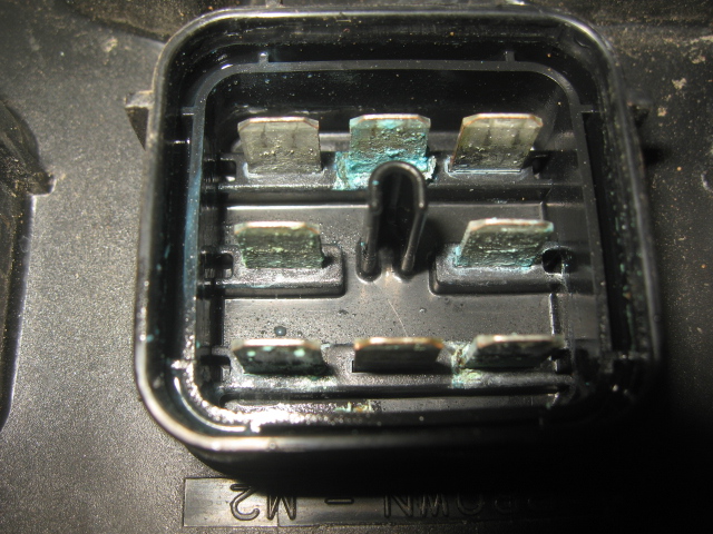

4)Détails de l'oxydation qui devait rendre le fonctionnement dépendant de la méteo...

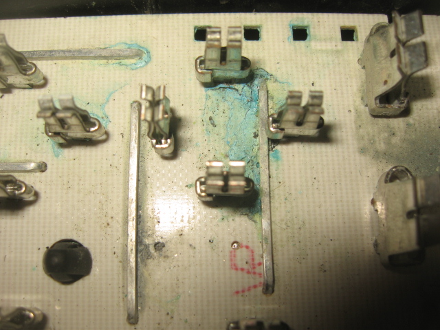

9)
Là c'est plus grave, on peut voir une piste soulevée et coupée, ça a dut chauffé à cause de l'oxydation. Les soudures plus que douteuses engendrant des contacts alèatoires...
10) Maintenant pour faire du bon boulot, il faudrait continuer le démontage et séparer les deux plaques époxy relier par une nappe, ici très douteuse et 37 petits picots soudés à dessouder qui réalisent les liaisons électriques d'une face de plaque inférieur à une face de la plaque supérieur . Vu l'état de celle là, j'ai laissé tombé. Le boitier complet neuf chez land service 150€ HT donc le calcul a été vite fait. Remplacement pure et simple par un boitier neuf. Dans le boitier neuf, il y avait les petits fusibles mais pas les gros, et pas les relais, normal vu le prix et le gros câble rouge qui va à la batterie .
