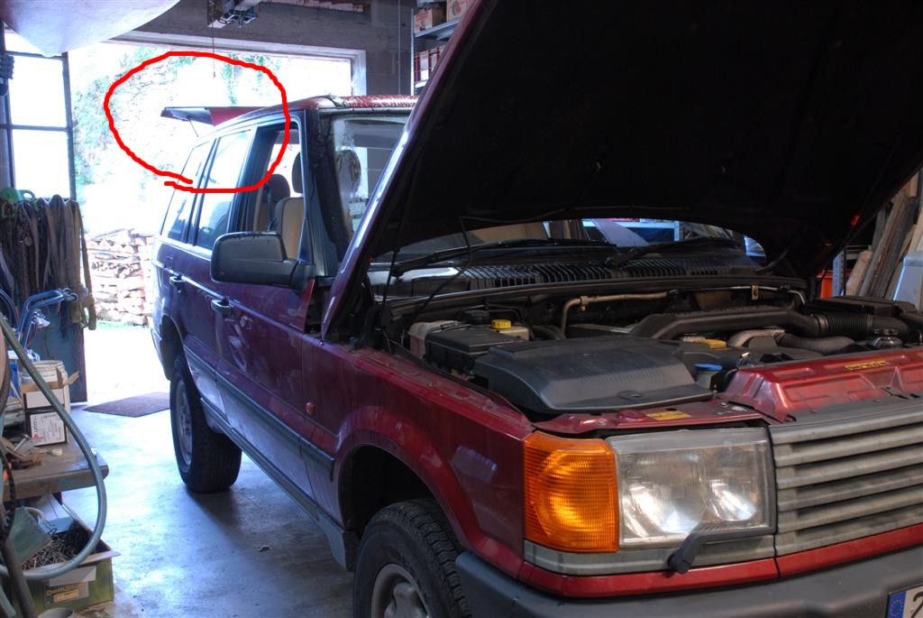

On règlera la hauteur des suspensions sur la position "tout terrain", afin d'avoir le meilleur accès possible aux moyeux de roue, et on ouvre le coffre pour bloquer la voiture dans cette position

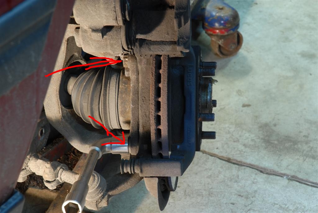

une fois l'axe inférieur dévissé, on peut faire pivoter l'étrier autour de l'axe supérieur, ce qui a pour résultat de dégager les plaquettes, qu'il suffit de prendre pour enlever. pas d'axes ni autres pièces de maintien pour les empêcher de sortir on notera sur cette photo qu'un des caoutchoucs protecteurs de piston est percé, il faudra le remplacer à la prochaine occasion

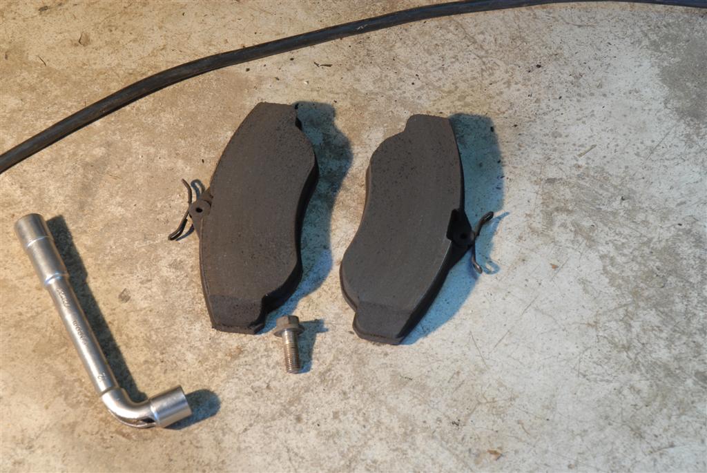

les anciennes plaquettes et la vis Démontage de l'étrier

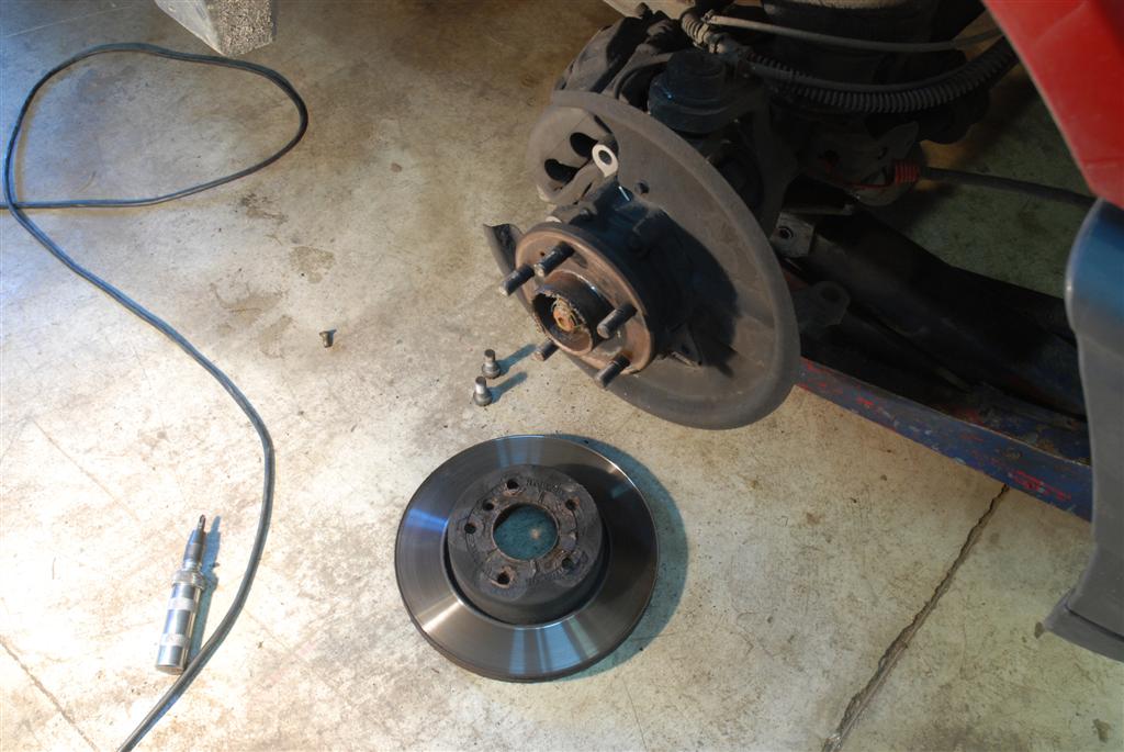

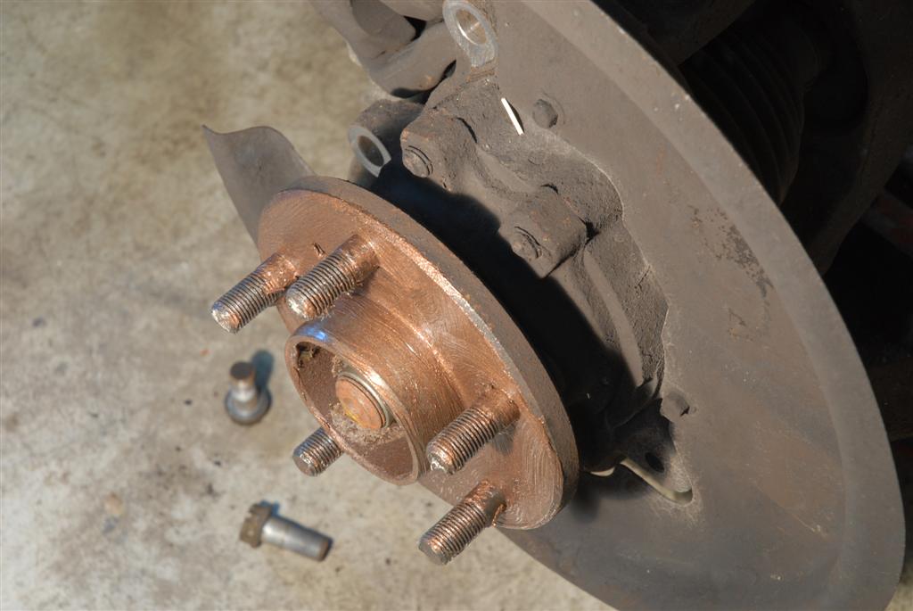

il est retenu sur sa fusée par ces deux vis (19mm - attention: en 12pans) une fois dévissées, on pose l'étrier à côté, sans démonter la partie hydraulique puis à l'aide d'un tournevis à frapper, on dévisse la petite vis qui maintient le disque sur le moyeu et le disque tombe tout seul

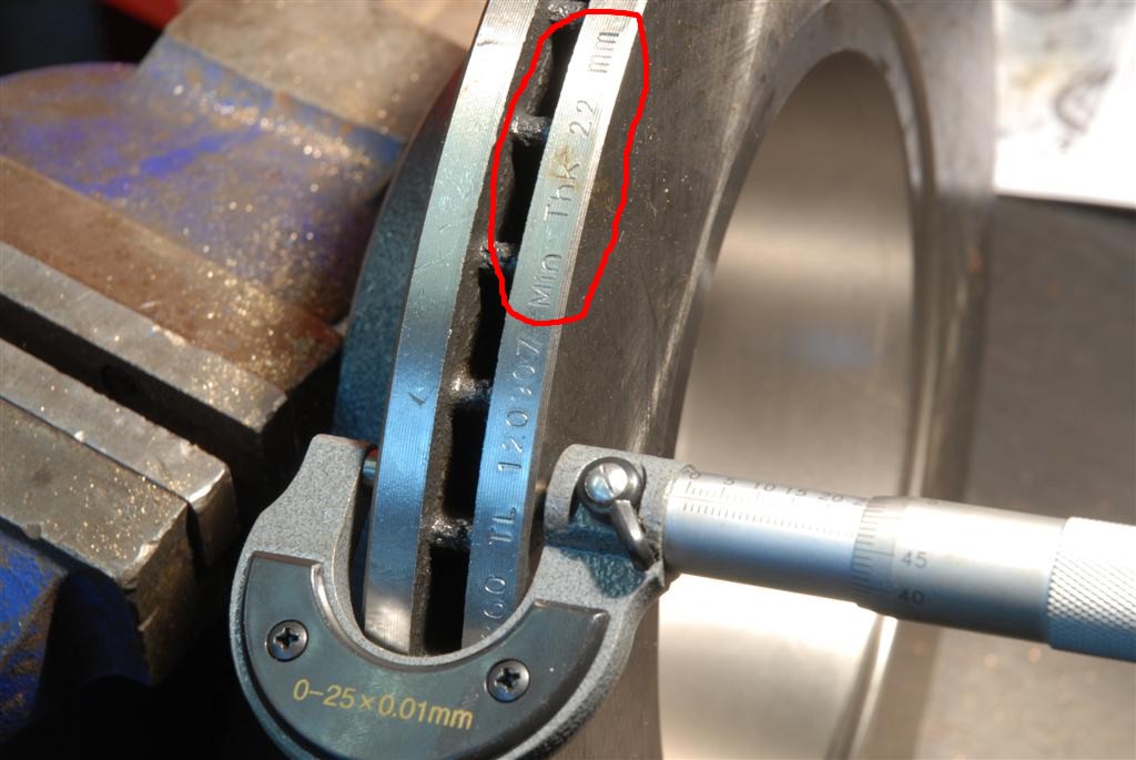

contrôle de l'épaisseur de l'ancien disque ... qui fait 22mm

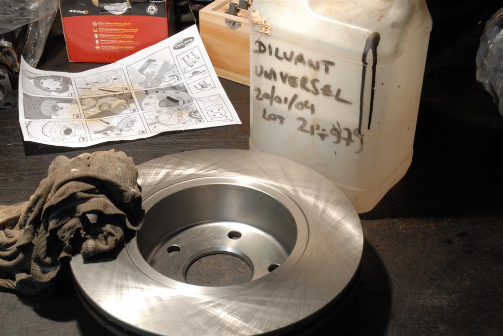

les nouveaux disques contrôle de l'épaisseur du nouveau disque ... qui fait 25mm, et on notera que la limite d'usure est fixée à .... 22mm
le mode d'emploi fourni avec les disques IMPORTANT: dégraissage du nouveau disque ainsi qu'un nettoyage approfondi de la face d'appui du moyeu. d'abord à la brosse métallque (bien insister autour du cylindre central et des goujons, là ou les saletés s'accumulent, puis dégraissage puis graissage à la graisse cuivrée, les générations futures vous remercieront les plaquettes neuves la plaquette neuve comparée à l'ancienne (on notera la fameuse vis de l'axe inférieur de l'étrier, fournie avec les plaquettes) visiblement, vu la faible usure, ces plaquettes ont du être montées juste avant la vente du véhicule (j'ai fait dans les 5000km depuis l'achat). Elles ne seront pas remontées mais je vais les garder sous le coude pour un dépannage évetuel

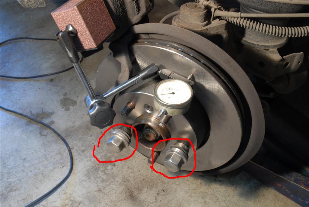

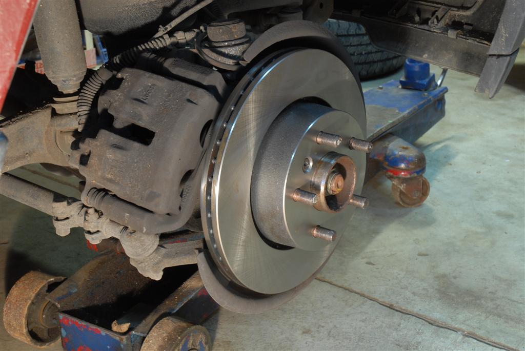

On positionne le disque neuf (attention à bien mettre le trou de la vis de maintien en face du trou taraudé sur le moyeu) et on remonte la vis (25Nm). prévoir une vis neuve car souvent ces vis sont oxydées/abimées par les démontages antérieurs on remonte la partie fixe de l'étrier (c'est pas l'ordre prévu mais j'ai mes raisons ) et on serre les vis à 165Nm (l'autre côté montré ici) on serre le disque contre le moyeu à l'aide de deux écrous de roue afin de vérifier la planéité de la face du disque C'est ici qu'il est nécessaire d'avoir une autre roue en l'air, afin de pouvoir faire tourner le disque. Et le remontage anticipé de l'étrier est utile ici pour pouvoir installer la base magnétique du comparateur, car il n'y a pas d'autres surfaces permettant un bon accrochage (sauf par la méthode de la pince-étau, montrée dans les instructions fournies avec les disques)
Ne pas oublier de repousser les pistons dans l'étrier, pour tenir compte de l'épaisseur supplémentaire du disque et des plaquettes neufs.
Tout d'abord vérifier le niveau de liquide de frein dans le réservoir, enlever le trop-plein à l'aide d'une seringue (on notera la couleur du liquide de freins, qui doit dater de 1996 - à changer prochainement) on peut pour repousser les pisons utiliser des serre-joints ou l'outil spécifique, mais toujours faire attention à ne pas endommager les soufflets d'étanchéité des pistons on positionne les plaquettes neuves et on rabat l'étrier, en faisant bien attention de ne pas pincer les soufflets d'étanchéité (cause probable du percement qu'on a vu au démontage !) serrage de la vis inférieure. Attention au couple: seulement 30Nm !!! Appuyer plusieurs fois sur la pédale de frein pour ramener les pistons dans leur position normale
Remonter la roue et les écrous de roue
poser le véhicule sur les roues

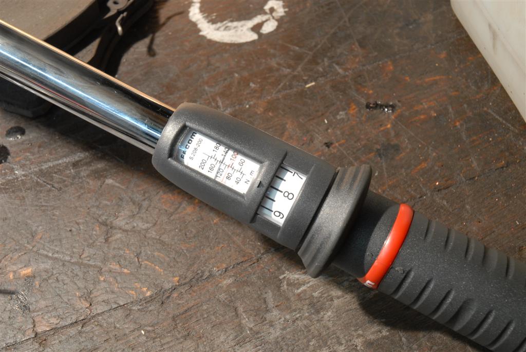

serrage des écrous à 108Nm

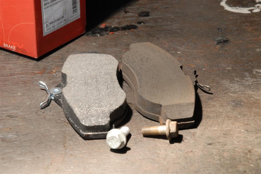

Sauf à ce que ce soit un abus de mes yeux ou de mon ecran, on voit bien que le disque est bien plus entamé du coté ou poussent les pistons que du coté qui est censé etre poussé par les coulisseaux.
On ne voit pas ca sur les plaquettes, parce qu'elles sont recentes d'une part, et que la photo ne le montre pas.

Gabrielle, je viens de vérifier, et la photo est trompeuse. il y a un chanfrein (tout rouillé) vers la partie centrale (ventilée). ce chanfrein est à l'ombre sur la partie qui te semble plus usée. mais en réalité les deux faces sont usées de la même manière.
Le coulisseau sur cet étrier est protégé par un soufflet en caoutchouc, et le glissement gauche-droite se fait avec très très peu de frottements.
Ces frottements vont bien sur augmenter lors du freinage puisqu'il faut tenir compte de la force énorme qui empêche l'étrier de partir avec le disque.
par contre ça me fait penser à rajouter qu'il faut vérifier l'état de ces soufflets, et la liberté de coulissage
