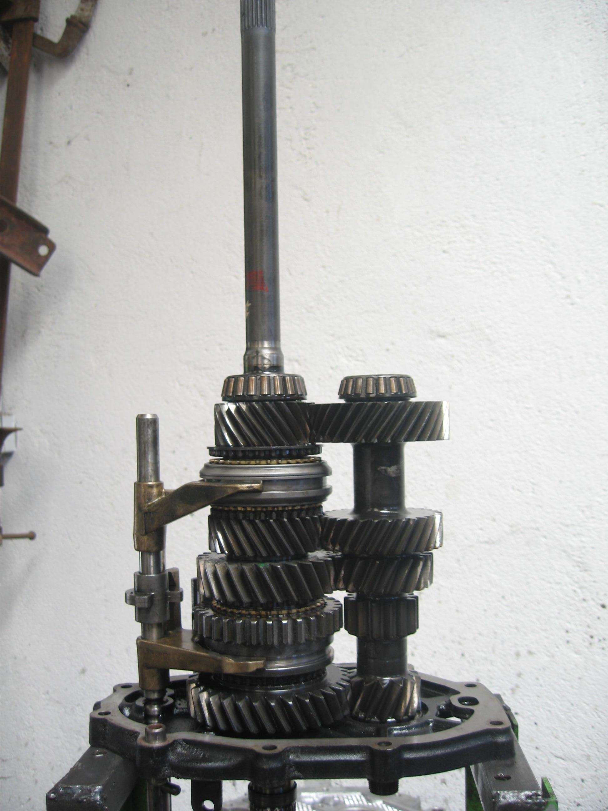

Autopsie d'une LT77

Je suis nouveau sur ce forum. J'ai un Def 90 de 1988, 2.5 TD.
Tout d'abord un grand merci à Pater pour son Autopsie d'un LT 77.
J'ai eu recemment des pbm à passer des vitesses et j'ai du faire changer l'embrayage et j'en ai profité pour faire rénover la boite car la 3 ème accrochait.
Malheureusement, après tous ces frais les vitesses ne passent toujours pas bien et notamment la 1, 2 et 3 qui accrochent encore (surtout à froid).
Ma question:
Il y a t'il des règlages que l'on peut faire quand la boite est remontée ? (ce n'est pas le meme garage qui a fait l'embrayage et qui a renové la boite).
Merci de vos infos, je suis un novice.

Re: Autopsie d'une LT77
Ca me fait d'abord penser a un problème d'huile: les LT 77 sont prévues pour de la dextron, ou ATF, donc de l'huile pour transmission automatique! Il y a un paquet de mécano qui la remplacent par de la 80w90, huile de boite/pont standard qu'on retrouve d'ailleurs dans le transfert et les pont de ton land... Et comme la fluidité n'a rien a voir, les vitesses sont dures a passer!
Si tu ne sais pas quelle huile tu as, regarde sa couleur par le bouchon de remplissage, une dextron/ATF est rouge, une 80w90 verte ou marron.
Il est possible de remplacer l'ATF par de la MTF94, et celle ci n'est pas rouge, mais elle est rare, chère et je suis pas convaincu de son intérêt dans une LT77, mais bon ca c'est perso
Pour ce qui est des réglages, je vois pas bien ce que tu pourrais régler, a moins que ton point d'embrayage soit rapide quand tu relâche la pédale...

Re: Demande d'avis sur LT77
Oui il y a des réglages.Montauban a écrit : Il y a t'il des règlages que l'on peut faire quand la boite est remontée ? (ce n'est pas le meme garage qui a fait l'embrayage et qui a renové la boite).
Si tu reprends mon sujet tu verras que la position centrale (3 et 4) du levier de vitesse quand il est neutre se règle. De plus il y a les butées latérales du levier (en face de 1 et 2 d'un coté et en face de 5 de l'autre).
Il se peut que cela accroche un peu car la position du levier avant engagement n'est pas dans le bon alignement de la vitesse à enclencher.
Mais si ton problème disparait complétement à chaud, il faut vérifier en premier l'huile utilisée.

J'ai un gros souci sur ma boite LT77 , j'ai refait la transmission de mon disco 1 (1993) , pour le transfert j'ai acheté un kit chez Ashcroft , joints, roulements, etc... nickel j'ai tout remonté.
et pour la boite, elle était en piètre état, donc j'ai acheté une boite refaite à neuf chez Ashcroft.
Tout étant remonté, vérifié, les vitesses passaient, tout tournait nickel à la main, embrayage testé, transfert monté, y'avait plus qu'à faire le plein d'huile.
(La voiture est sur le pont, donc pas d'essais moteur pour le moment)
Je fais le plein d'huile de boite, idem pour le transfert, et je tourne les axes de sortie du transfert (à la main) pour voir si c'est "fluide"
Et là surprise ! la boite est bloquée !
Je vérifie qu'elle soit au point mort OK
je reteste : toujours bloquée (avec juste le jeu Klong klong d'un crabot de boite !)
je vidange le transfert, et ouvre les deux trappes de visite, pas de soucis le transfert n'est pas bloqué.
On essaye à deux, un qui débraye et qui essaye de passer les vitesses et moi qui essaie de faire tourner à la main coté arbre de sortie : rien à faire !
Les vitesses passent mais ça reste bloqué ( je me demande si pour la 3eme le levier va bien en bout de course ?
Donc je me dis : le seul truc que j'ai pu faire sans le vouloir, la boite étant au point mort quand j'ai rempli d'huile avec une poire (une petite bouteille de coca et un tuyau plastique planté dans le bouchon)
Se pourrait il que j'ai poussé un crabot avec le bout du tuyau et qu'elle se trouve bloquée entre 2 rapports ?
Si ça m'est arrivé à moi, ça a forcément du arriver à d'autres ...
soit y'a un piège à éviter soit y'a un truc impossible qui s'est passé.
Au secours ! j'ai le moral dans les chaussettes !
Bonjour !
Pas de réponse en 5 mois ... ça fait peur !
Pour info, il y a pas mal de vis entre la boite et le transfert,(et de différentes longueurs) dont une bien cachée au centre (coté boite) qui débouche dans la denture du pignon intermédiaire.
Après un gros coup de stress, j'ai cherché qu'est ce que j'avais bien pu faire avant de faire le plein de la boite : vérifier et serrer au couple toutes les vis.
Et bien celle là est passée entre 2 dents du pignon intermédiaire du transfert ( à peine 0.5 mm) trop longue ... heureusement que je n'ai pas poussé sur une dent, sinon je bousillais les roulements.
Et donc ça faisait Klong klong dans le maigre jeu qu'il restait entre les dents et la tête de vis, je croyais que la boite était bloquée mais c'était le transfert.
Et comme maintenant les cannelures sont neuves entre boite et transfert, aucun jeu, et pas vu que la LT 230 était la cause du blocage ...
Bref, tout est bien qui finit bien, ça tourne nickel ! mais gaffe à la visserie, c'est un sacré piège !
