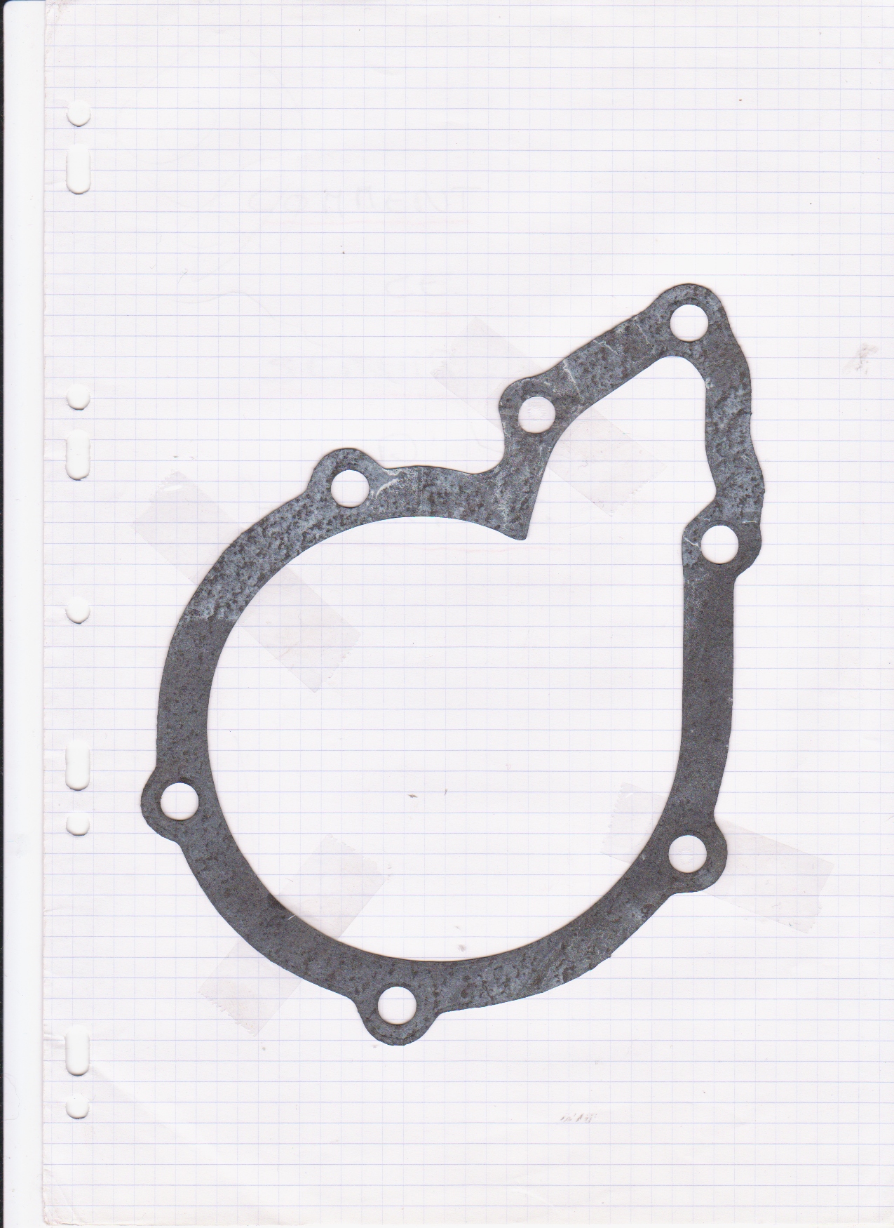

Salut, je viens de faire le test avec mon joint, qui d’ailleurs n'est pas un joint de bol, peut-être de tulipe alors ?
Donc j'ai enregistré l'image sous, en faisant un clic droit dessus.
Puis je l'ai ouvert avec paint.net petit logiciel gratuit de dessin que l'on peut télécharger, de là impression tel quel. Le résultat n'est pas si mal aussi. Je peux noter un léger décalage mais rien de bien significatif.
Un joint de pompe à eau tu dis:
Un scanne en noir et blanc:
Un scanne en couleur du même joint:
Je n'ai pas redimensionné la photo, j'ai utilisé l'utilitaire de paint.net, dans son menu fichier, puis le sous menu acquérir, à partir d'un scanner. J'ai scanner directement sans rien touché, puis mis en ligne tel que tu le vois.
En espérant que ce soit le même joint de pompe que tu as. :wink:

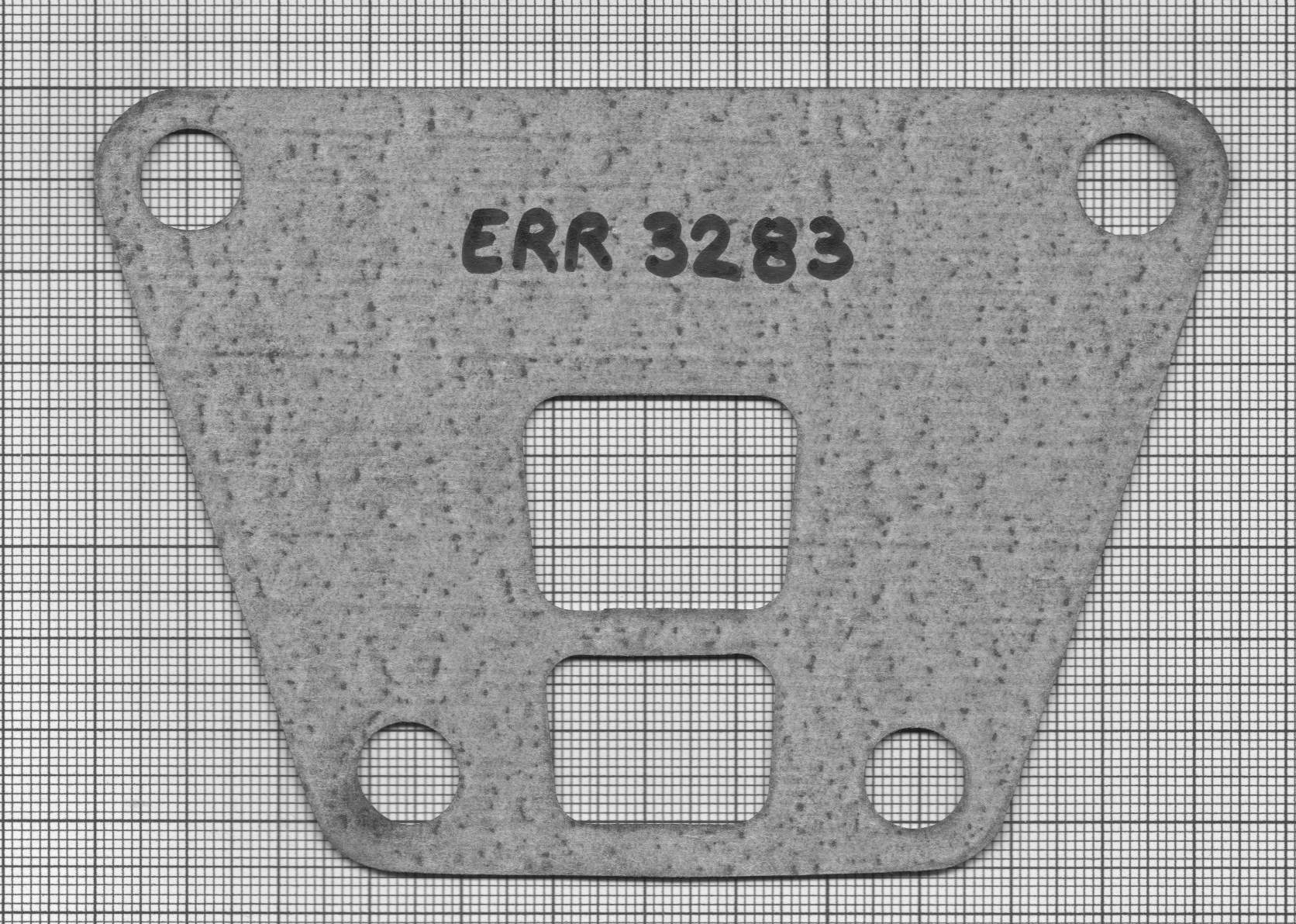

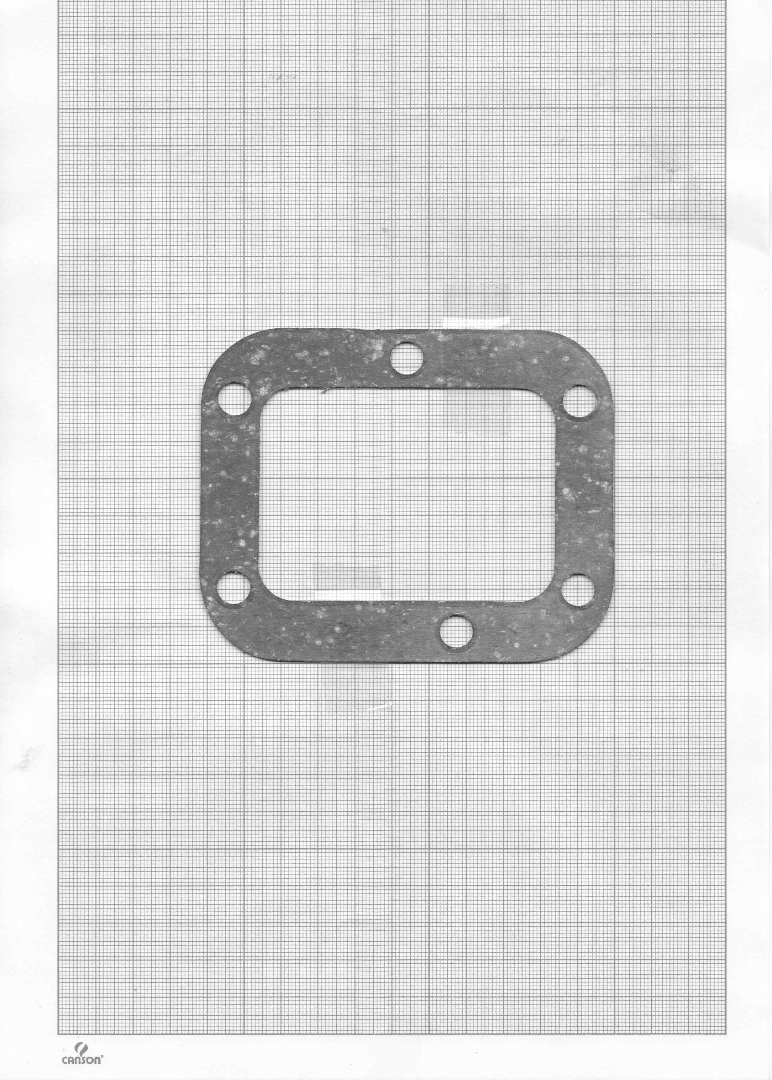

Comme promis :
Joint ERR3283
Joint ERR3283
Joint ERR2026
Joint ERR2026
Re: Gabarits pour joints divers
Locouarn a écrit :Comme promis :
Le fichier joint Joint ERR2026.JPG n’est plus disponible.
Tu es sur de ton joint de reniflard d'huile?
Je ne suis plus sur, mais il me semble qu'il y a une différence entre celui du reniflards d'huile et celui de la pompe à vide.
