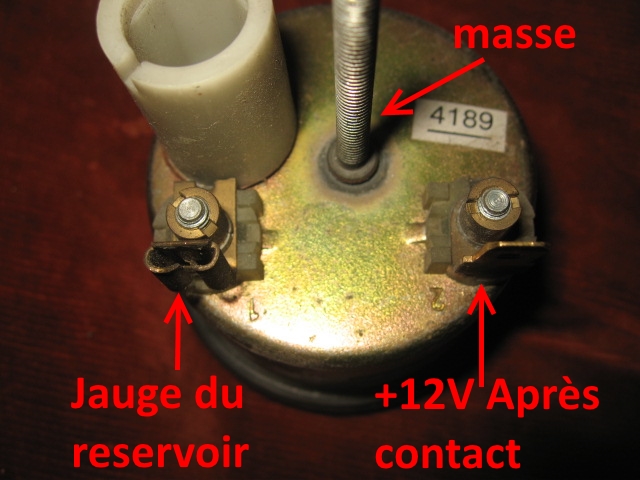

Vois ce thème : Jauge + mano de carburant 110 à la loupe, qui servira d'illustration pour cette réponse, sur ton système pour le 200.
Si le mano est à droite, quelque soit la quantité de carburant, cela veut dire que son fil ne passe pas par de la résistance de la jauge, mais passe directement à la masse, ou qu'il n'y a pas de masse au niveau du mano dans le tableau bord.
Car dans le principe de fonctionnement de ce système, plus la résistance est grande moins il y a de courant, donc l'aiguille va vers la gauche au fur et à mesure que le réservoir se vide. Où, on peut raisonner en disant que lorsque la résistance est faible, c'est là où il y aura le plus de courant dans ce cas l'aiguille est à droite.
Il y a au moins trois causes possibles, plus une peut-être, en considérant le mano en bon état de fonctionnement :
1ére)
Le fil de la jauge, en contact indésirable avec la masse. Un contrôle simple, déconnecte le fil vert liseré noir sur la jauge borne rouge du le réservoir derrière la roue arrière gauche.
Est ce que l'aiguille retourne sur vide ( E de empty ) ?
Oui, voir cas 2
Non, problème dans le faisceau, déconnecte le faisceau de tablier photo 8 ) du lien ?
Oui, problème entre le connecteur et le réservoir, donc contrôler le faisceau châssis et le bout de faisceau qui passe sur la traverse arrière.
Non, problème entre le tablier et le tableau de bord.

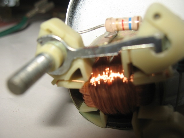

En guise de légende pour la photo 11), il y a quelques mesures effectuées sur un mano en bon état, qui correspondes aux tiennes, donc oui, a priori le tien est bon.
0.2 V c'est une tension proche de la masse. Donc normal que l'aiguille du mano soit à droite. Mais comment mesures tu cette tension ? Avec le mano branché sur la sortie de la jauge du réservoir ? Ou bien en débranchant quelque chose ? Ne pas oublier que la jauge du réservoir est "alimentée" à travers le mano. Donc soit c'est un 0.2 V indiquant un fil en l'air, avec un peu de tension induite par une promiscuité d'autre fils alimentés dans un faisceau, donc un 0.2V dut au phénomène de l'induction. Soit c'est un 0.2 V signifiant une mauvaise masseJe met 30 litres de carburant donc à peu près moitie réservoir et la tension est à 0,2v et aiguille tjs à droite ????![]()

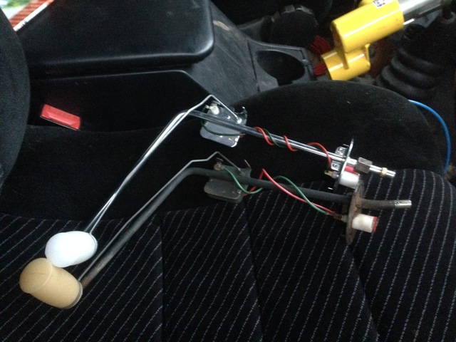

Oui, c'est un ordre de grandeur correct.Pour la jauge sans branchement position la plus basse 326 ohms de mémoire
Qu'est ce que tu entends par plus de valeur Ohmique, si c'est 0 Ω alors oui, il y a un problème sur la jauge. Car normalement dans le principe, la valeur Ohmique doit augmenter proportionnellement pour que la position de l'aiguille de jauge diminue a peu prés linéairement, donc tout en haut 0 Ω ou proche OK, mais a mi course en gros, c'est mi valeur, c'est à dire une centaine d’Ohm environ.par contre ce qui m étonne Ç est que si je remonte le flotteur de plus de 2 cm j ai plus de valeurs ohmiques !!!entre position basse et un peu plus haute les valeurs diminuaient correctement puis plus rien ???
Ce qui voudrait dire que les deux jauges ne fonctionneraient que sur les deux derniers centimètre ?J avais déjà la même chose sur mon ancienne jauge
Peut-être bien, d'où vient-elle ?La neuve serait elle hs ??
Quelle est sa marque ?

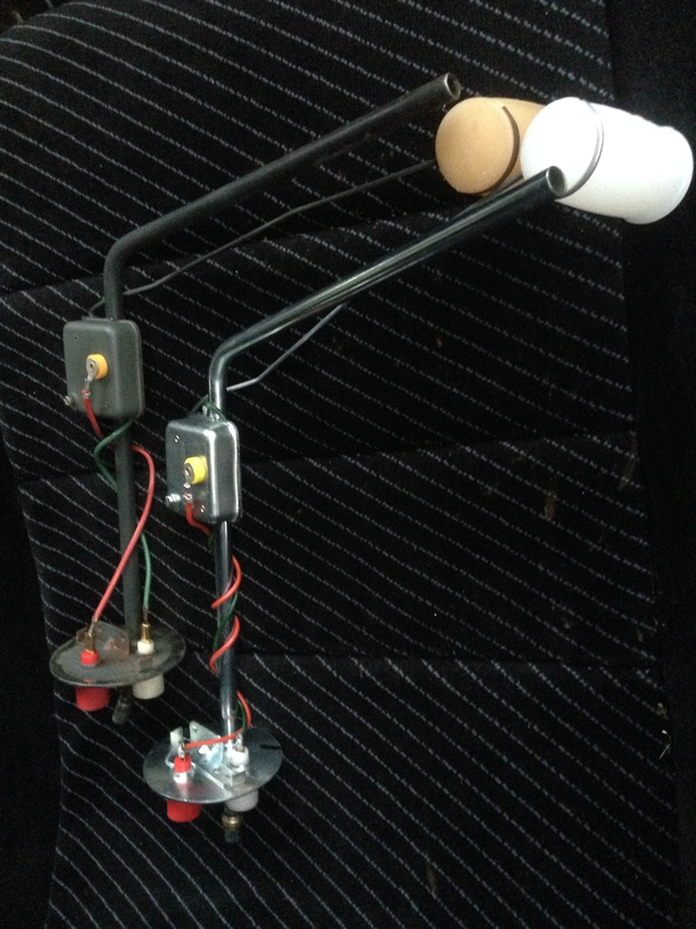

Bon, aujourd’hui démontage de nouveau de la jauge.
Branchement direct sur le Mano... Et je joue avec le flotteur alors résultât:
Flotteur le plus bas (bras flotteur posé sur l'ergot limitant la course ) je suis déjà pratiquement au 3/4 sur le Mano. Et si je le monte au maxi là, l'aiguille se met bien à droite
Si je passe le bras flotteur par dessous l'ergot limiteur alors la mon Mano se met bien tout à gauche mais évidement ensuite il ne fonctionnera pas dans sa config D origine.
Pour te répondre encore une fois lolo:
Jauge acheter chez paddock.
Sinon les choses avancent puisque j'élimine déjà un problème de câblage et certainement un problème de Mano

Re: A droite toute mano de température def 200
*************************Utilise l’hébergement du site, voir les conditions d’utilisation et l'hébergement fourni par le site********************************
********L'administrateur effacera systématiquement toues les photos hébergées chez Imageschack, Casimage, Wistiti ou tout autre hébergeur tiers sans sommation ni justification. ********
Salut lolo.
Voici les photos l ancienne et la nouvelle pour moi identiques en tout point
Sinon, pour ne pas abandonner tu peux compter sur moi, tant que cette jauge ne fonctionnera pas normalement je ne lâcherai rien .
J'aime en apprendre sur mon bon vieux pote de voyage.
Bon tout n'est pas perdu... Effectivement ta jauge est exactement la même que celle dans le sujet sur les jauges mis en lien plus haut. Les flotteurs sont dans le bon sens.
Un doute me hante sur l'état de ton galva, car il n'est probablement pas normal que tes deux jauges présentes les même symptômes de panne.
Je suis retourné cherché la jauge pour essayer de comprendre et de faire une mesure toute simple en fonction de la position du curseur. Au passage évite de passer les ergots, avec la tige du flotteur. Est-il possible que le sertissage de l'axe du curseur solidaire du flotteur de la jauge est bougé, lors de l'opération d'introduction dans le réservoir qui n'est pas toujours aisé. Deux fois de suite et sur a peu près la même valeur, j'ai un doute.
Autre possibilité encore, un doute, ou une supposition peut être idiote, pas une certitude hein
il y a dans la jauge une résistance de limitation de courant ou de division de tension, il faudrait essayer de mesurer tout simplement en Ohmmètre entre masse et 1; entre masse et 2; et entre 1 et 2. Ou de voir l'état par le trou de l'éclairage si c'est possible car dessertir le cadran oubli, si tu souhaites garder ton manomètre. Car si au passage le galvanomètre est là pour limiter le courant, et qu'il ne le fait pas correctement, pourquoi pas celui ci cramerait la résistance bobinée de la jauge pour une valeur de courant max dépassé, dont dépendrait la position de la jauge. Si tu en remets une neuve, alors bis-répéta voir tri-répéta.
NB: Tu as des sièges de BX ?
Je redémonte la jauge ce soir pour vérifier si les valeurs sont les mêmes que les tiennes.
Sinon pour le sertissage , j'avais vérifié ça ce weekend en ayant eu un doute et c'est bien solidaire.
Dans ma réflexion, je me demande de plus en plus si ce n'est pas le mano qui est totalement à l'ouest plutôt que la jauge.
Je vais le démonter aussi ce soir demain, je l'amène au boulot et le mettrai sur un banc de test avec différentes tensions , j'avais vu quelque part les valeurs a 1.5v , 3v 4.5v il faut que je recherche ça.
