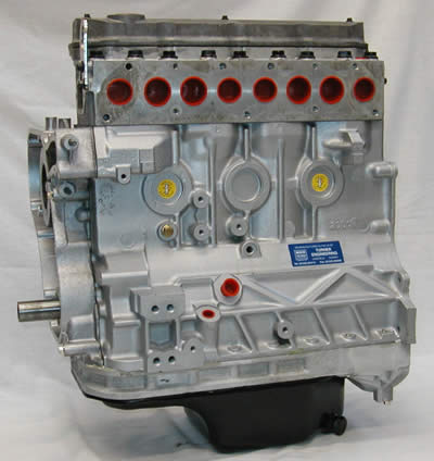

Sur les photos ci-dessous (200TDI à gauche, 300TDI à droite)...
Image Image
... je présume que le bouchon dont tu parles est celui bichromaté sous le sticker jaune collé le plus à gauche sur la face du bloc ?
nomansland
Messages : 1745
Localisation : sud 77
Oui c'est ça , mais ils sont coté gauche du moteur tous les 2!
un dessous de la pastille jaune ;sur le 200tdi aussi !

Photo de la vis bouchon sur véhicule (300 Tdi) :
