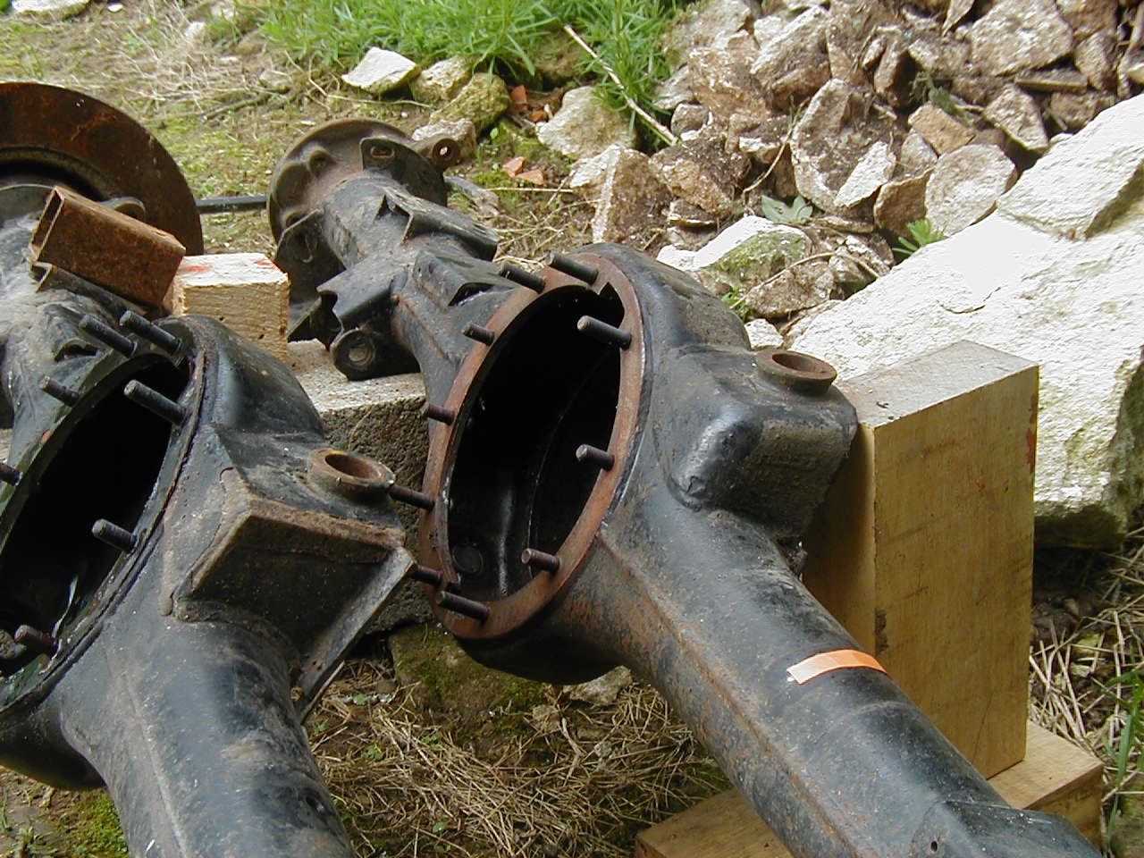

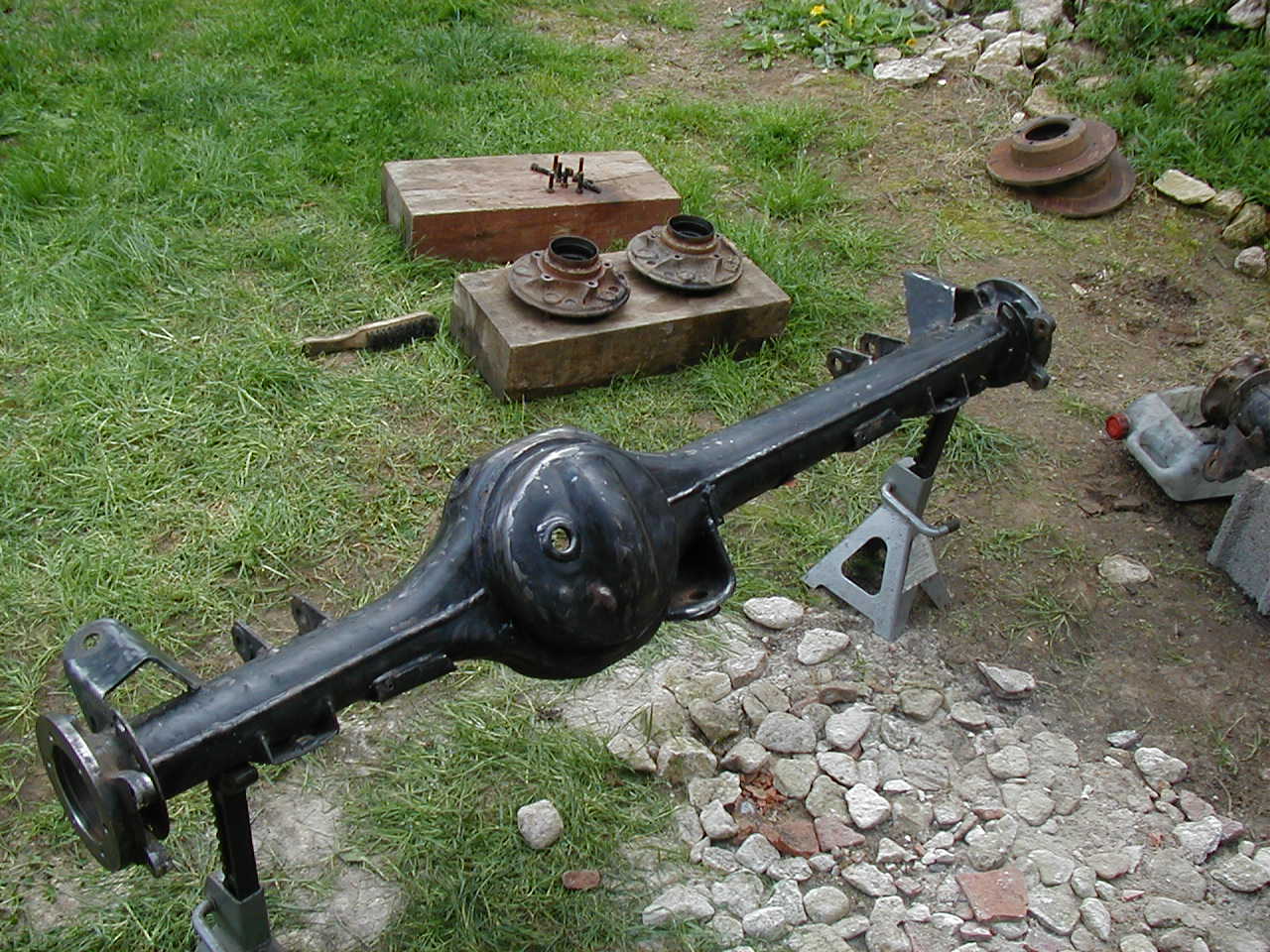

j'explique le contexte:
- - J'ai un 90 200Tdi de 1992, qui est donc équipé de son pont arrière d'origine avec les freins à tambours.
- J'ai récupéré, une carcasse de pont arrière de Disco ou de RR de la même époque, il présente bien la forme générale du pont, avec les pattes de fixations inférieures des amortisseurs dans le même sens. Ce pont va servir de receveur pour devenir le futur pont arrière de mon 90".
- J'ai récupéré également un pont arrière de RR pré 1984, avec les fixations inférieures d'amortisseurs en opposition (un sur l'avant du pont, l'autre vers l'arrière), il est complet, il va donc servir de donneur, nez de pont, arbres, moyeux.
- - j'ai donc deux ponts complets (celui du Def à tambour et celui du RR pré 1984), quelles pièces sont compatibles avec la carcasse cible ? Le nez de pont j'en suis sûr, les arbres je pense, les moyeux ????
- sous réserve que les composants du pont de RR soient en bont état, trouvez vous raisonnable de simplement remonter (avec joints et roulements neufs) les pièces récupérées dans la carcasse du pont receveur ?
- Est il possible de monter les 1/2 arbres full floating de mon 90" dans le pont receveur, mon interrogation se situe au niveau des moyeux....
- J'ai des étriers qui doivent provenir du pont de RR, mais pas la "tuyauterie" qui va avec, Land Rover ? autre piste ?
