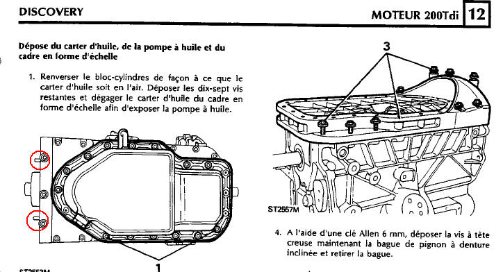

... je m'attaque au bas moteur : carter d'huile, pompe à huile et... cadre-échelle. Qu'est-ce que c'est que ça ? C'est un os... un petit dessin pour comprendre :
Je tire l'expression "cadre échelle" du manuel d'atelier : ça ne veut peut-être rien dire en vocabulaire technique français vu que le manuel a du être traduit de l'anglais au français dans un CAT cambodgien...
En gros, c'est une plaque d'alu moulée de 5 cm d'épaisseur, rectifiée au niveau des plans de joints, et faite façon nid d'abeille. Elle vient s'intercaller entre le carter d'huile et le bloc, sa fonction étant visiblement de rigidifier ce dernier. Ca ne doit pas servir à grand chose car ledit cadre a disparu sur les 300TDI...
LE problème est que sur la tranche arrière du cadre sont disposés 4 pions fins et longs (2 entourés en rouge sur le dessin précédent) qui viennent s'enficher profondémment dans le carter de volant moteur : il est rigoureusement impossible de faire glisser le cadre par l'avant sur son plan de joint coté bloc, j'ai essayé tous les moyens de rétortion dispos rien n'y a fait. Je me suis fait violence pour ne pas faire sauter les pions à la disqueuse, me disant qu'ils devaient bien servir à quelque chose (en fait, toute la partie haute du carter de volant est boulonnée dans le bloc, tandis que la partie basse est juste au contact du cadre, emboitée par ces pions
La séquence de démontage obligée est donc : dépose du moteur > dépose du volant moteur > dépose du carter de volant moteur (celui dans lequel on visse le bouchon de gué) > carter d'huile > pompe à huile > cadre échelle > les reste...

Comment t'as fait ? Ton moteur avait-il été déjà démonté auparavant & les pions supprimés ou graissés au remontage ?nicodisco a écrit :ALu
J'ai déposé le dit "cadre echelle" ou rigidificateur de blos sans tomber la BV.
Douille de 13 + cardan + rallonge de 20 cm au bout d'un cliquet, ça se fait tout seul !nicodisco a écrit :Mais le + chiant est d'enlever la pompe à huile .... cela dit , moi c'est sur un disco... alors ptet + évolué
Non les pions y sont.... graissés sans doute par les qques fuites
J'ai découpé le joint (pfff c'est long allongé par terre) avec un cutter glissé entre les 2 puis fait levier pour faire couliisser la pièce faire l'avant.
Aprés, si tout ce passe comme prévu, tu peux aller boire une bière avec un bosse sur le front
- Mauresque
- Webmaster
- Messages : 3825
Ben tu peux t'estimer EXTREMEMENT chanceux sur ce coup là, chez moi ça a été mission impossible. Et j'ai tout essayé, crois moi : découpe du joint, insertion d'un coin entre le cadre échelle et carter de distri puis bourrinage au marcel pour écarter les deux pièces, bourrinage au marcel sur une cale en bois à l'avant du cadre pour le faire glisser sur son plan... rien n'y a fait, niet, nada. Les pions sont certainement trop soudés dans leur logement.nicodisco a écrit :Non les pions y sont.... graissés sans doute par les qques fuites

Justement regarde ma première intervention, c'est un manuel d'atelier de Disco que j'ai en français, et aucune mention n'est faite. C'est sur un manuel d'atelier Defender en anglais que j'ai trouvé l'info. Pourtant les blocs de Defender & Disco sont les mêmes.nicodisco a écrit :C'est peut être un peu différent sur le disco.
Sur ma revue technique, ils ne disent pas que c'est impossible sans tomber la BV....
En effet....
Je ne veux pas paraitre suspicieux mais t'es sur qu'il ne reste pas un vis planquée qque part....
Il faut aussi défaire les vis du bas de la BV de mémoire... 4 si je ne me trompe pas.
Je passerais dessous le disco tt à l'heure pour voir, me rafraichir la mémoire (bien que je l'ai déja ouvert 2 fois )
- Mauresque
- Webmaster
- Messages : 3825
Certain !nicodisco a écrit :Je ne veux pas paraitre suspicieux mais t'es sur qu'il ne reste pas un vis planquée qque part....
Non, la cloche de BV est vissée au carter de volant moteur, lequel reçoit les pions du cadre échelle.nicodisco a écrit :Il faut aussi défaire les vis du bas de la BV de mémoire... 4 si je ne me trompe pas.
Je viens de passer sous le disco .... moi j'ai enlever les 4 boulons du bas (17/19) .... même si tu n'y crois .. essayes ça prends 5 mn.... tu verrasMauresque a écrit :Certain !nicodisco a écrit :Je ne veux pas paraitre suspicieux mais t'es sur qu'il ne reste pas un vis planquée qque part....
- Mauresque
- Webmaster
- Messages : 3825
1/ ce n'est pas ce que j'ai constaté, ni ce que dit le manuel d'atelier.nicodisco a écrit :Je viens de passer sous le disco .... moi j'ai enlever les 4 boulons du bas (17/19) .... même si tu n'y crois .. essayes ça prends 5 mn.... tu verras
2/ le moteur est remonté, donc on verra la prochaine fois !
