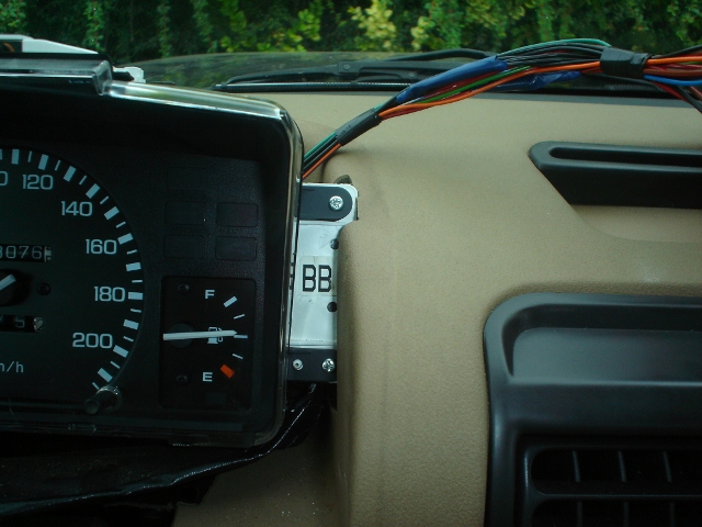

démontage du capot du compteur :
il tient par deux vis situé sur la façade avant
et deux ergots devant le pare brise : ensuite démontage des deux vis de chaque côté du bloc compteur on cherche la borne SP IN au cul du compteur et miracle elle existe :
un cosse ronde et hop la sonde est faite
tant que je suis là
je branche en lieu et place d'un bouton deux fils qui serviront a la RAZ partiel : je vous épargne le passage des fils de la sonde et de la RAZ par dessous le tableau de bord
![Razz :P](./images/smilies/icon_razz.gif)
et du repiquage des fils d'alimentation du trip et du lecteur de carte
sur l'autoradio comme ca on coupe le moteur et tout s'éteint pas de souci de batterie a plat
les fils sont sortis par la bouche d'aération
fabrication d'une patte pour le lecteur en aluminium pour rester dans le ton du support du trip après installation de la patte sur le support et branchement fait
le résultat :
