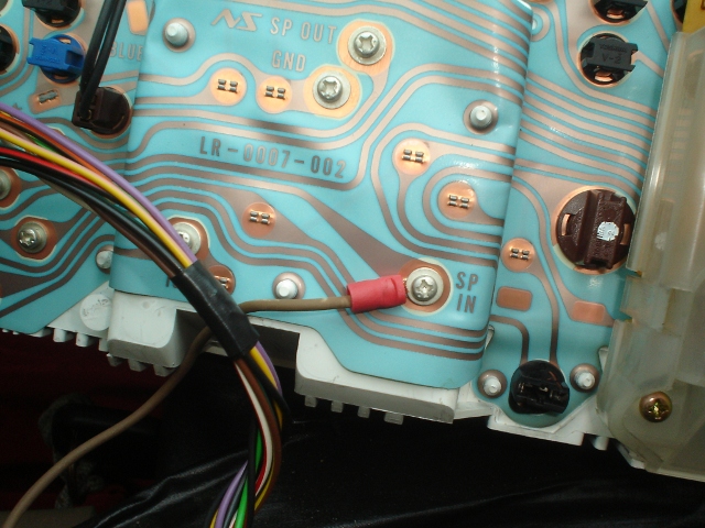

au lieu d'acheter une sonde à 35 euros
j'ai repris le système de cambouis.com
à savoir :
http://www.cambouis.com/bloc-notes/2006 ... -06-12.htm
que j'avais déjà utiliser pour mon range
démontage du capot du compteur :
il tient par deux vis situé sur la façade avant
et deux ergots devant le pare brise : ensuite démontage des deux vis de chaque côté du bloc compteur on cherche la borne SP IN au cul du compteur et miracle elle existe :
un cosse ronde et hop la sonde est faite
