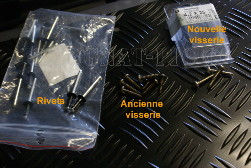

2) Démontage de la grille de prise d’air chauffage (Aile droite donc, sur mon Def TD4-Puma), et présentation de la plaque d’aile correspondante. Pour ce qui me concerne, j’ai dû acheter des vis à tôle légèrement plus longue (4,2x25mm) que les originales (4,2x19mm), car sinon l’épaisseur ajoutée par la plaque (3mm) ne me permettait pas de mordre dans les écrous captifs.
Quincaillerie
Quincaillerie

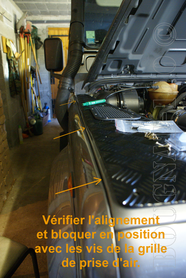

3) Une fois la plaque positionnée, replacer la grille de prise d’air (avec les nouvelles vis), et visser quelques vis sans les bloquer . Avant de les bloquer, soigner l’alignement de la plaque avec le bord de l’aile. La grille de prise d’air permet un peu de jeu. La position idéale trouvée, serrer les vis de la grille de prise d’air en surveillant que votre alignement ne bouge pas.
Soigner l'alignement

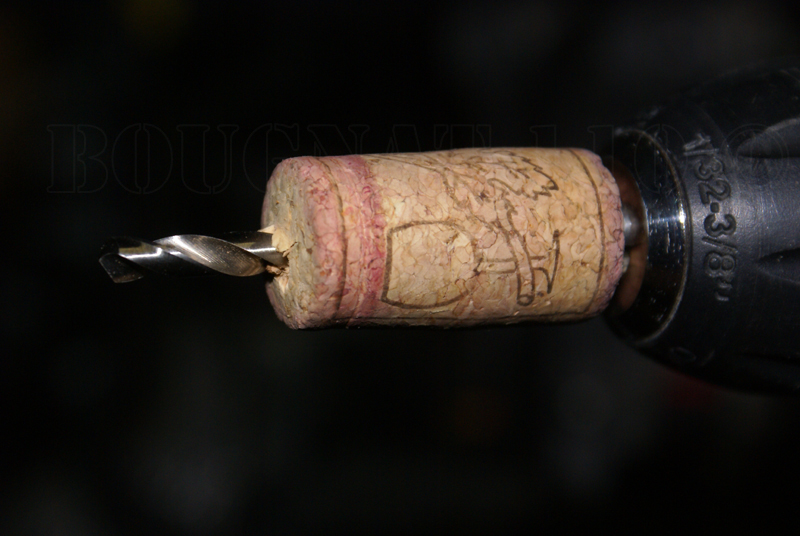

5) Perçage : pour mes rivets, j’utilise une mèche à métaux de 5mm, de bonne qualité, spécialement achetée pour l’occasion pour ne pas merdoyer et avoir un bon mordant. J’utilise le truc donné sur ce forum (ou le cousin) par un landmaniac expérimenté (je ne retrouve pas son pseudo) : placer un bouchon de liège qui limitera les risques d’aller percer ou abîmer un organe du véhicule situé sous l’aile (si-si...il y en a !), ou de brusquement taper avec le mandrin sur la plaque d’aile...ou l’aile (si vous percez en ayant enlevé la plaque).
Astuce montage mèche (c'est pas de moi !)

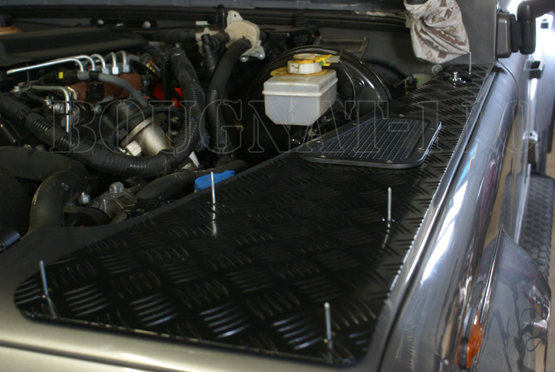

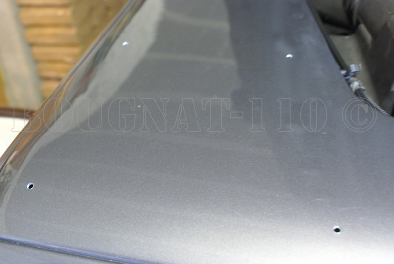

7) Bon ça y est ? tout est prêt ? on se prépare mentalement à faire des trous dans son beau Def :sm1: ? En avant alors ! Pas de difficulté majeure : Il faut seulement faire attention à ne pas glisser avec la mèche. En y allant très progressivement, la mèche se cale bien dans la peinture au départ. Percer sans appuyer comme une brute (la mèche neuve est là pour travailler en toute tranquillité).
Si comme moi vous avez un Schnorkel, le perçage du trou le plus proche de l’habitacle (sur l’aile droite) est un poil délicat. Si il est un peu « en biais » ce n’est pas trop gênant car la tôle est fine. ça n’influera pas la position finale du rivet. Protéger, en fonction de la perceuse que vous utilisez, le flanc du capot moteur pour éviter trop de rayures inutiles.
En final, vous devez obtenir ça (seuls 4 trous sont visibles, mais il y en a bien 5 à faire :wink: ) :
L'aile perçée
L'aile perçée

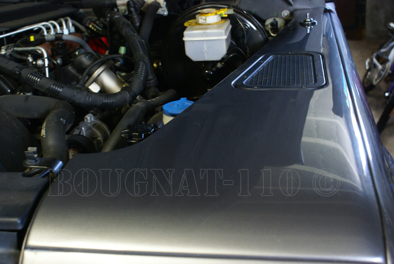

8) Si vous avez percé (comme moi) avec la plaque en place : la démonter pour procéder au nettoyage de la limaille (il en passe entre l’aile et la plaque).

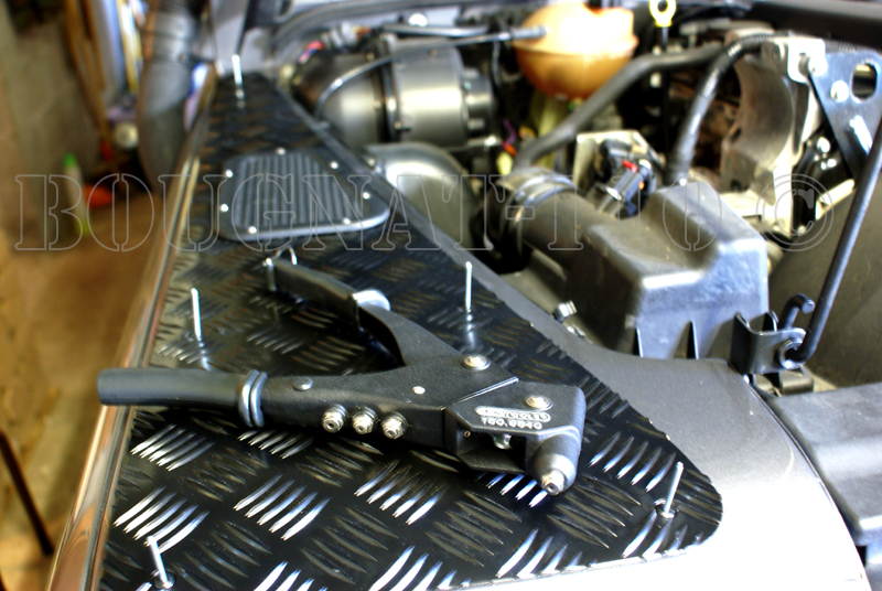

9) Remonter la plaque, revisser les vis de la prise d’air, et positionner les rivets pour vérifier que tout est ok.
Rivets pré-positionnés
10) Revérifier l’alignement de la plaque et bloquer les vis de la grille de prise d’air (toutes les vis). procéder au rivetage....C’est fini :) !
Aile Droite terminée

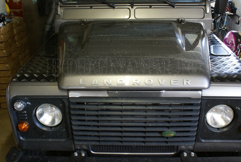

11) Ben....recommencer à (1) pour l’aile Gauche maintenant ! :roll: . Petite particularité dans mon cas, le socle de l’antenne: si je procède à un alignement identique à celui de l’aile droite (ce qui est préférable pour des raisons d’esthétique) ce socle ne se retrouve pas centré dans le perçage réalisé dans la plaque d’aile. Je suppose que c’est du à un perçage "pas toujours au même endroit" du socle de l’antenne....ou de la plaque d’aile. Mais bof...pô grav (comme dirait ma fille ainée... :mrgreen: ) ! Par contre, comme dit précédemment, attention à ce qu’il y a sous l’aile de ce coté là du véhicule.
Faire de même pour l'aile G :-p

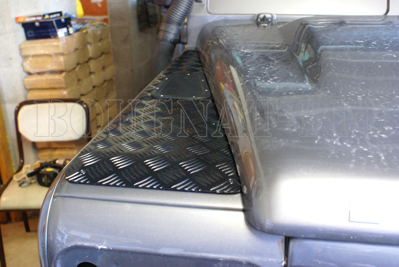

Aaaaaa y est ? Ben alors maintenant vous devez avoir deux magnifiques aires à pique-nique/perchoirs à gamins/escabeau d’accès au toit....ou support pour la bière du début, que vous avez bien méritée :sm24: !!
Et en plus...ça a de la gueule non ? :sm3: faut pas bouder le coté « custom » (après, on aime ou on aime pas).
Le résultat final
Le résultat final
