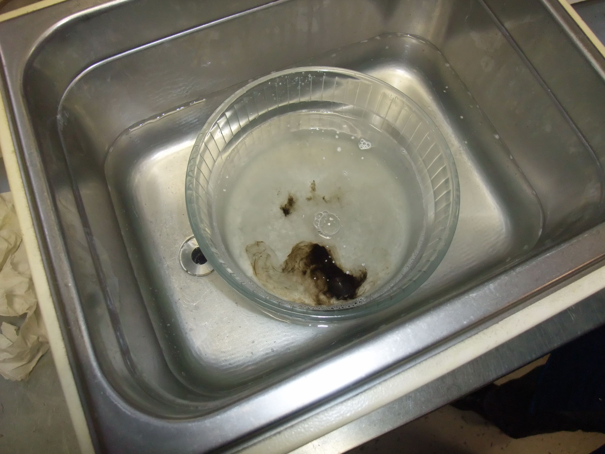

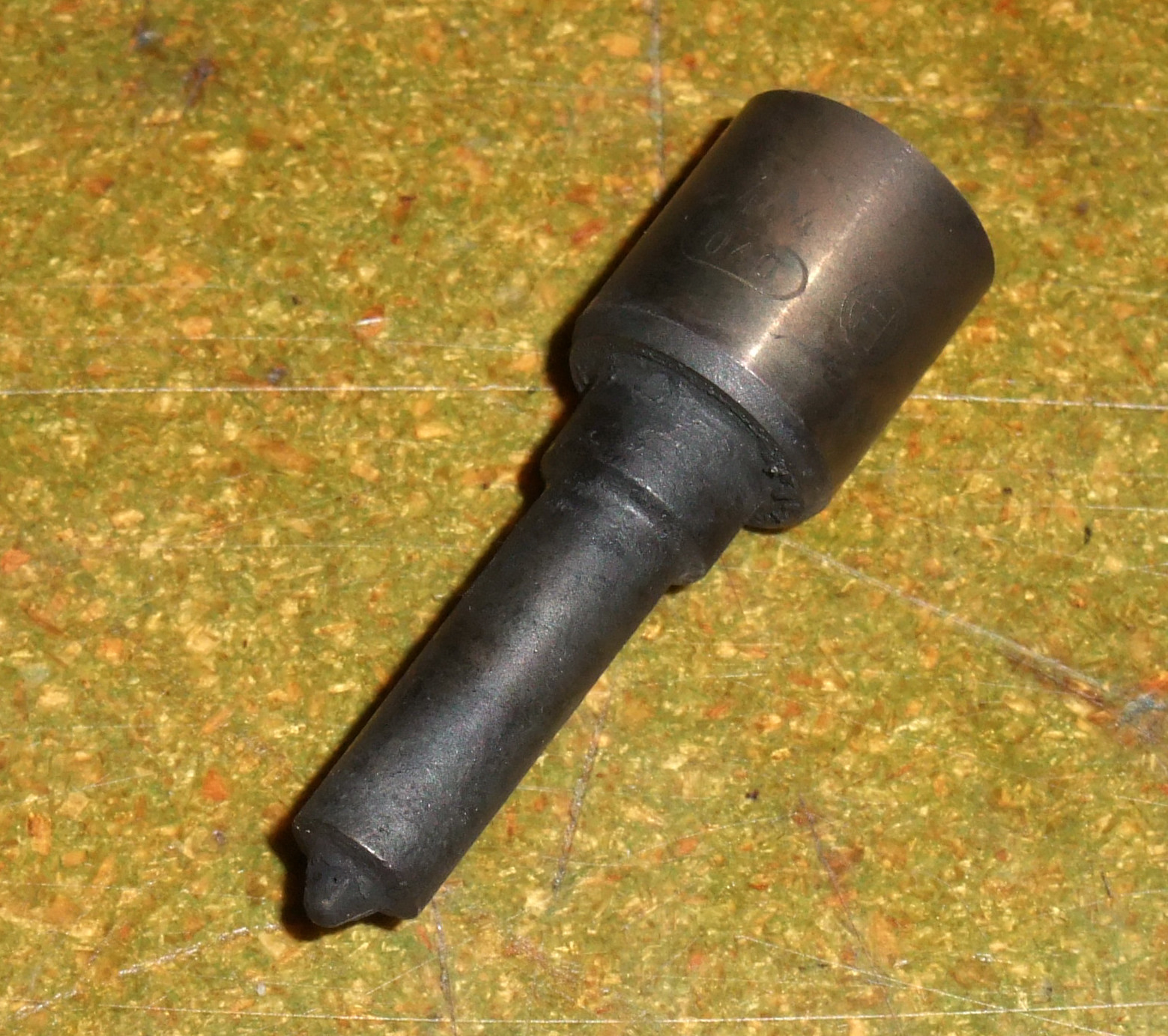

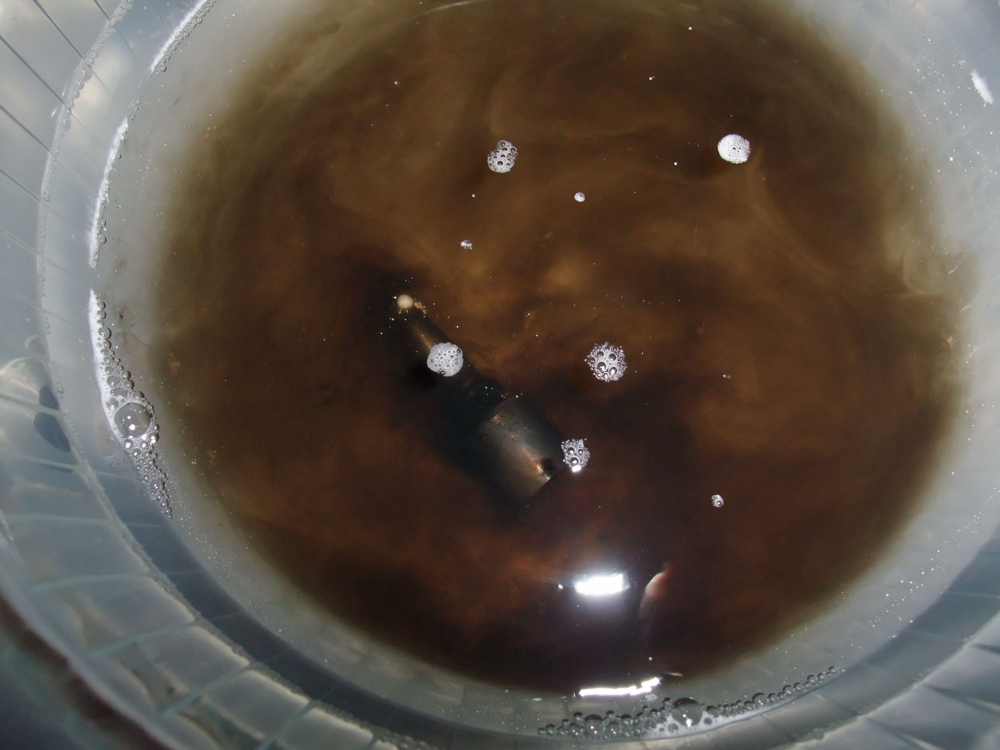

Re: Nettoyage des injecteurs
Cela fait bien longtemps que le nez d'injecteur traine sur mon bureau....
Alors, vu le sujet, j'ai pris mon courage à deux mains et je suis allé faire une séance d'ultra sons au nez.
Avant le nettoyage :
Début de nettoyage :
En plein nettoyage. On remarque les bulles sur le nez, là où il y a le plus de calamine.
J'ai arrêté au bout de deux minutes pour voir l'avancement. Tous les trous sont maintenant bien visible, ce qui n'étais pas le cas avant :
http://www.landroverfaq.com/viewtopic.p ... age#p31745
J'ai voulu relancer un cycle, mais le bac à ultra son est resté muet.
Suite demain.
Suite demain.

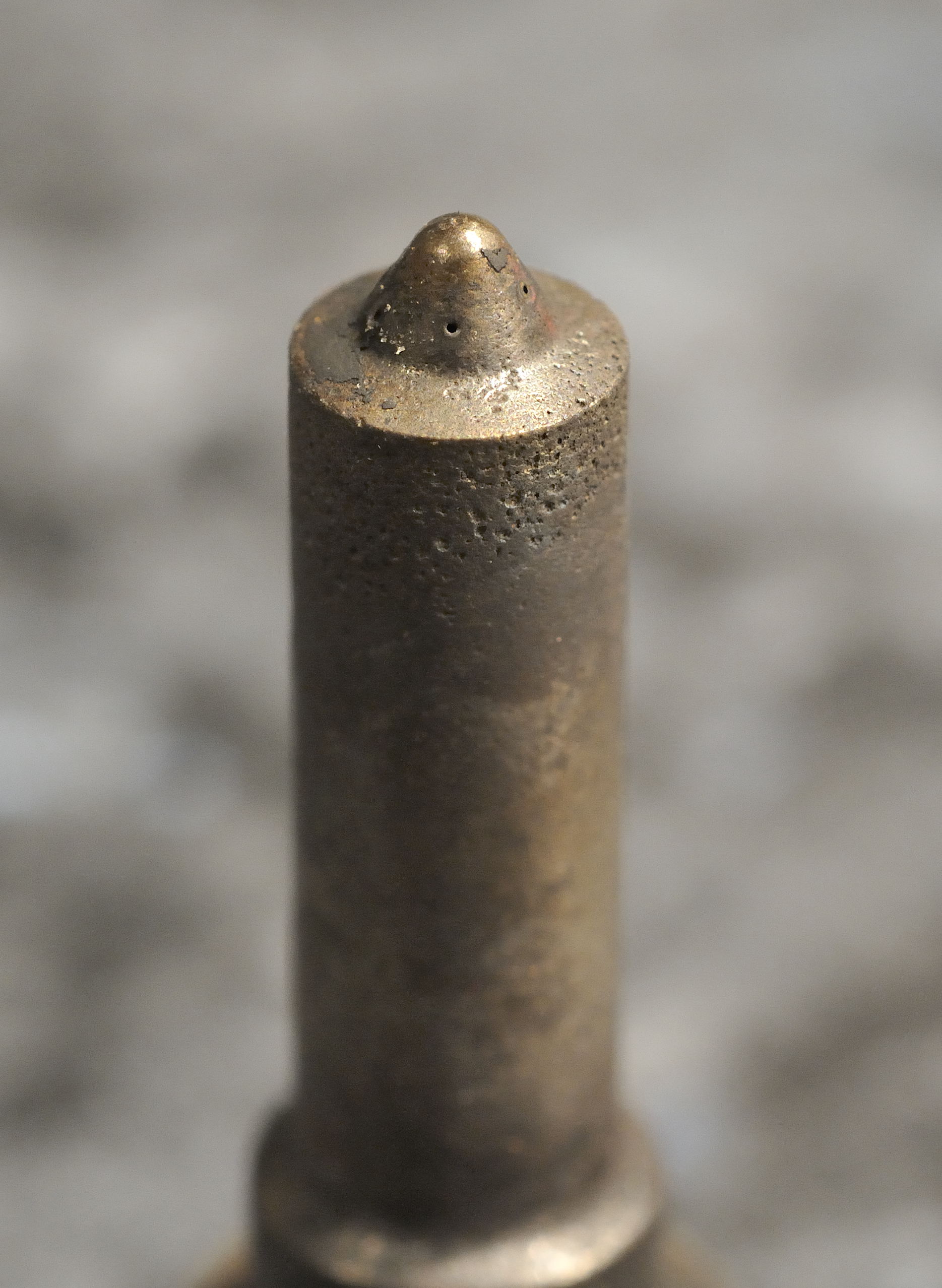

Je n'ai pas pu m'empêcher de prendre une photo du nez, afin que vous puissiez comparer avec la photo que j'avais mis en ligne le 13/09/2008.
