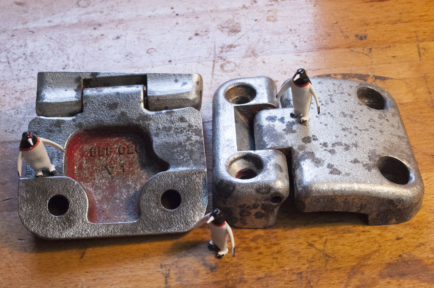

J'ai à disposition des charnières de porte de Defender qui vont venir remplacer celles qui sont très fatiguées sur mon 130.
Je viens de les décaper et comme j'ai un peu de métal en attente de galvanisation je me demandais si il était possible de les démonter complètement.
Après quelques recherches infructueuses sur le forum, je pose la question :
Est-ce que quelqu'un a-t-il réussi à démonter ces charnières ? Par quelle méthode ?
Il y a bien un axe qui semble démontable, est-il serti ? Dans le cas d'un démontage, par quoi le remplacer ?
A vous lire...
Re: [DEF] Charnières de portes
Oui, ça se démonte. L'axe est enfoncé en force, il se démonte de la même façon avec un bon chasse goupille et un marteau.

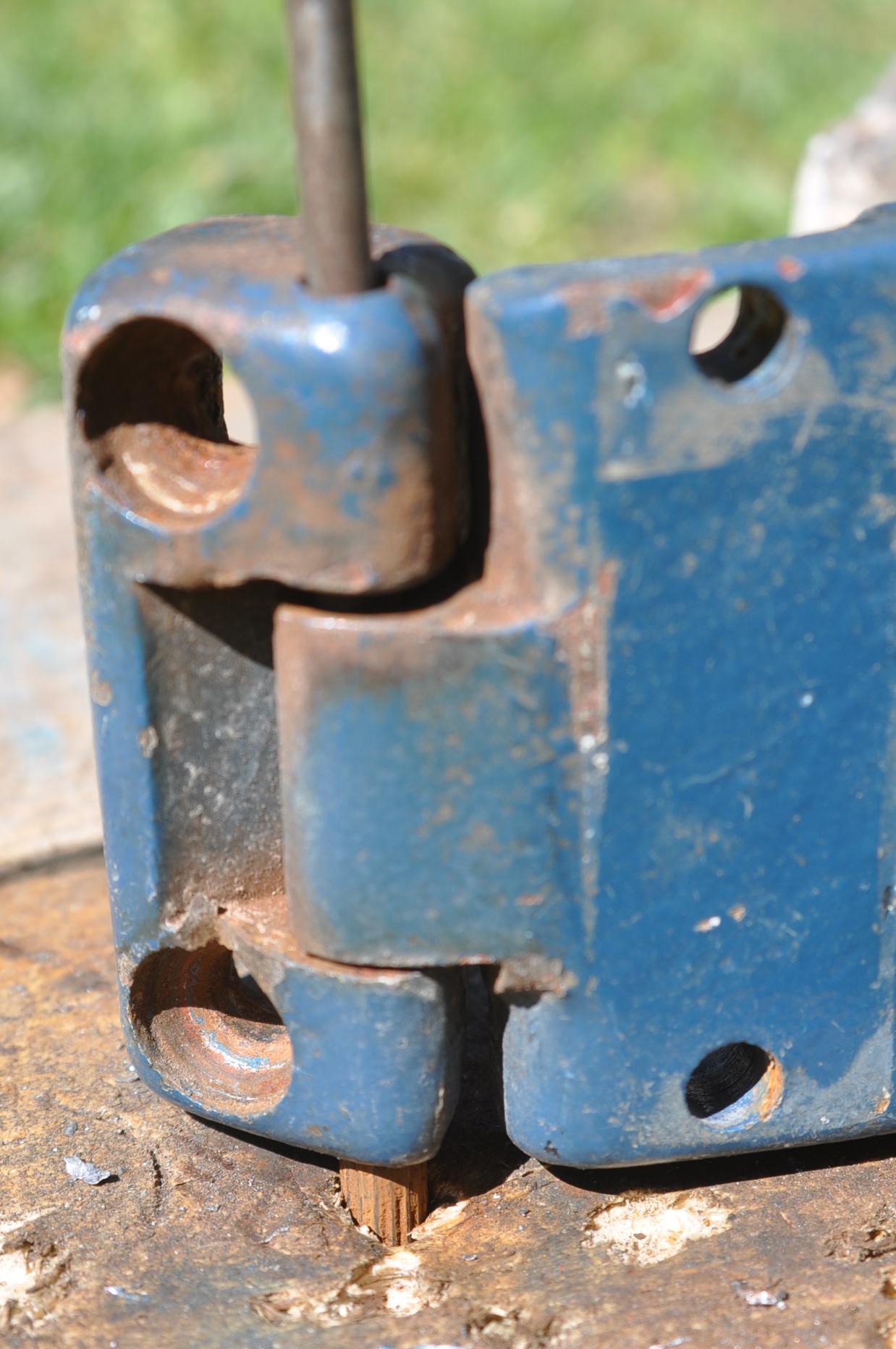

Oui, tout comme torero, cela se démonte bien, avec un gros marteau; un gros chasse goupille costaud; un gros bout de bois avec un trou de 8 ou 10mm de 2 cm de profondeur mini; un petit chasse goupille de Ø 6 mm car l'axe fait 7 mm; et il faut taper du bon coté. :mrgreen: Sinon cela ne sort pas.
Le rôle du bout de bois troué est simple à comprendre. Vue la force avec laquelle il faut taper, on ne peut pas faire ça avec la charnière montée, sous peine de tordre les montants ou la porte elle même. L'usure de la charnière permet également de repérer le sens de sortie de la goupille, vers le haut on s'en saurait douté, l'usure quand à elle est toujours vers le bas. Donc une fois toutes les charnieres démontées sur l'établi, pour peu que les trous de l'axe soit rempli de peinture, on a parfois du mal à déterminer le haut du bas au premier coup d’œil.

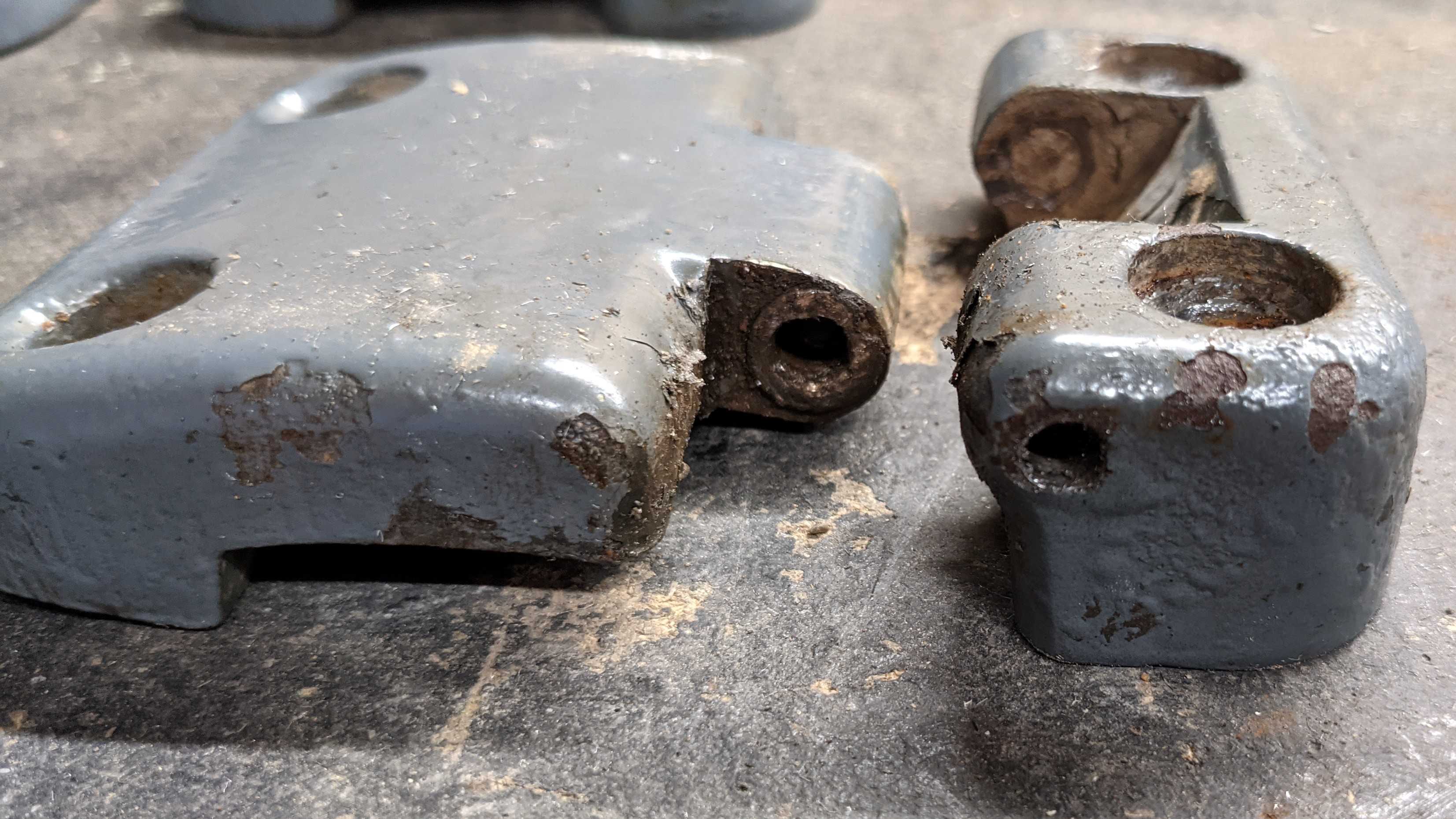

Je ne sais pas avec quel type d'acier de fonderie elles sont fabriquées, car elles ont toutes une fâcheuse tendance a s'user toujours de la même façon, mais il est relativement tendre.
En hauteur, d'une façon à peu près symétrique entre les deux parties de la charnière mais coté bas, qui supporte le poids de la porte. Réparable avec des rondelles laiton tant qu'a faire.

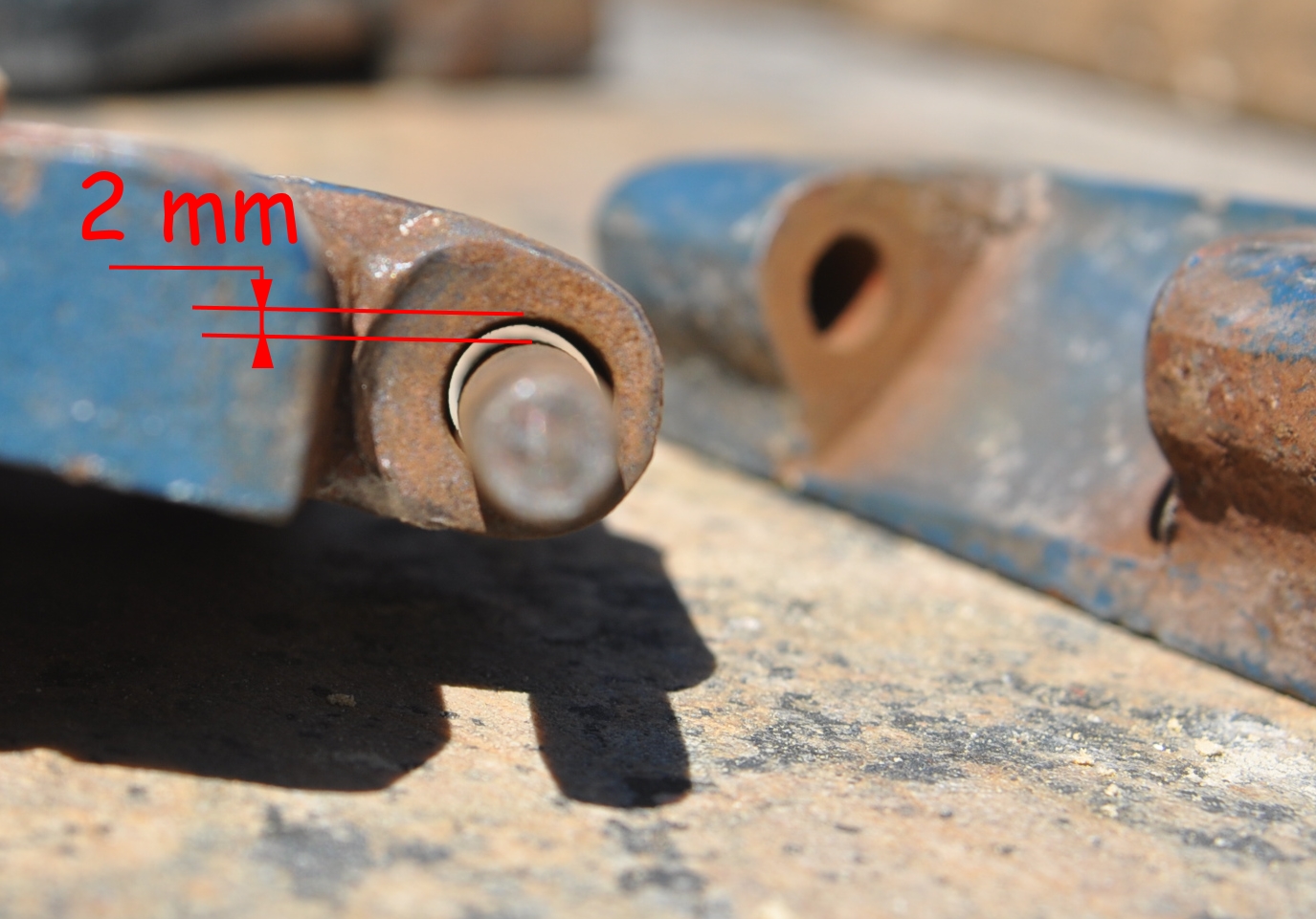

Usure de la partie centrale de la charnière celle qui pivote autour de l'axe, l'axe lui même est fixe. Dans l'exemple, on a bien 2 mm de jeu.
Évidement le jeu appelant le jeu, tout ça fini par prendre du gauche, il faut lever la portière pour la fermer, car évidement on en est au maximum des réglages possibles...

Pour faciliter l'extraction de l'axe, on réaliser un léger chanfrein avec un foret de 9 ou 10 mm. Car à cause du montage, ou à l'utilisation peut-être, il y a un matage de la sortie qui peut provoquer la casse ou la torsion du chasse goupille et une fatigue additionnel du manipulateur. :roll:

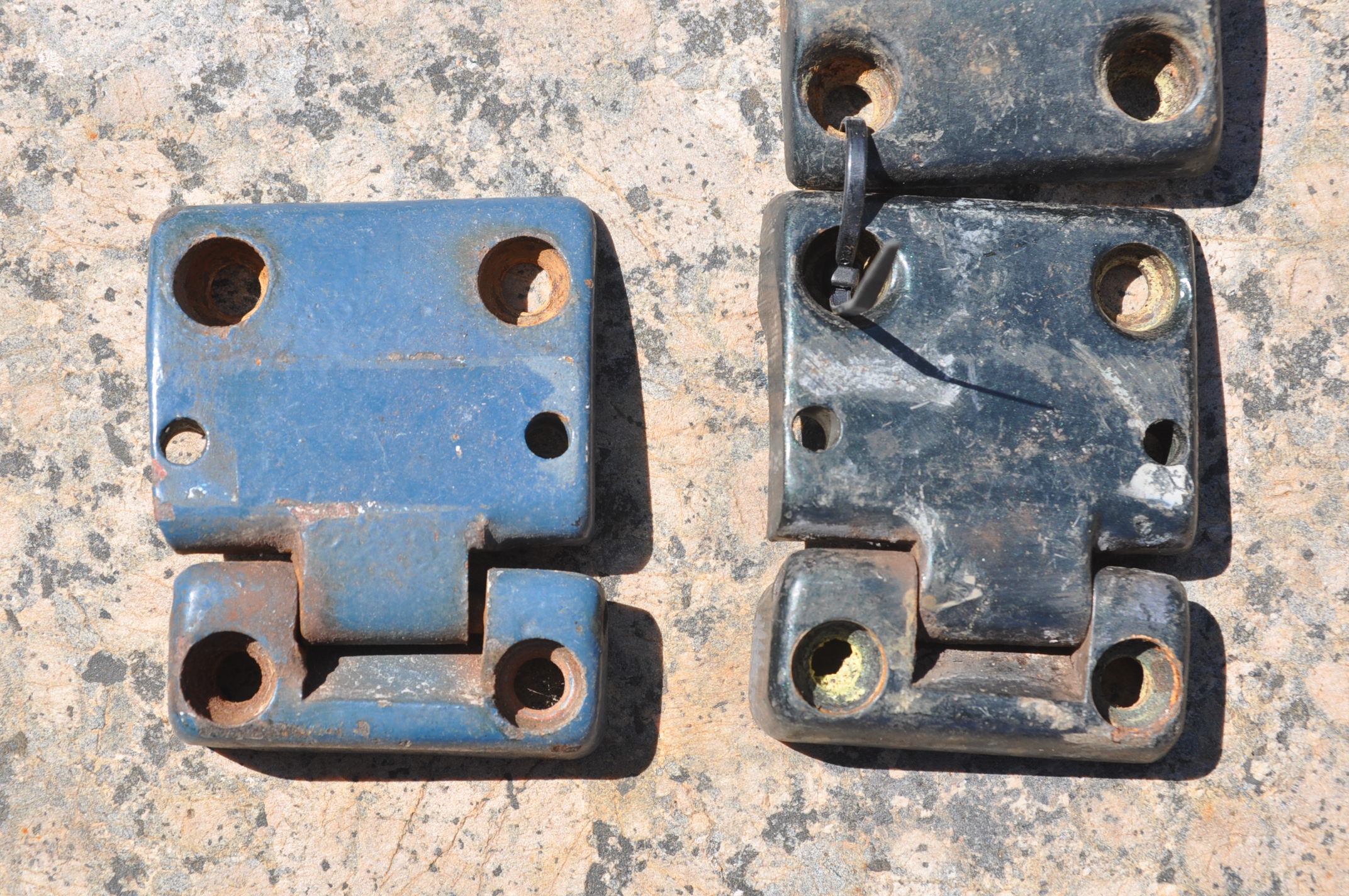

Comparaison de deux charnières une usée l'autre pas :

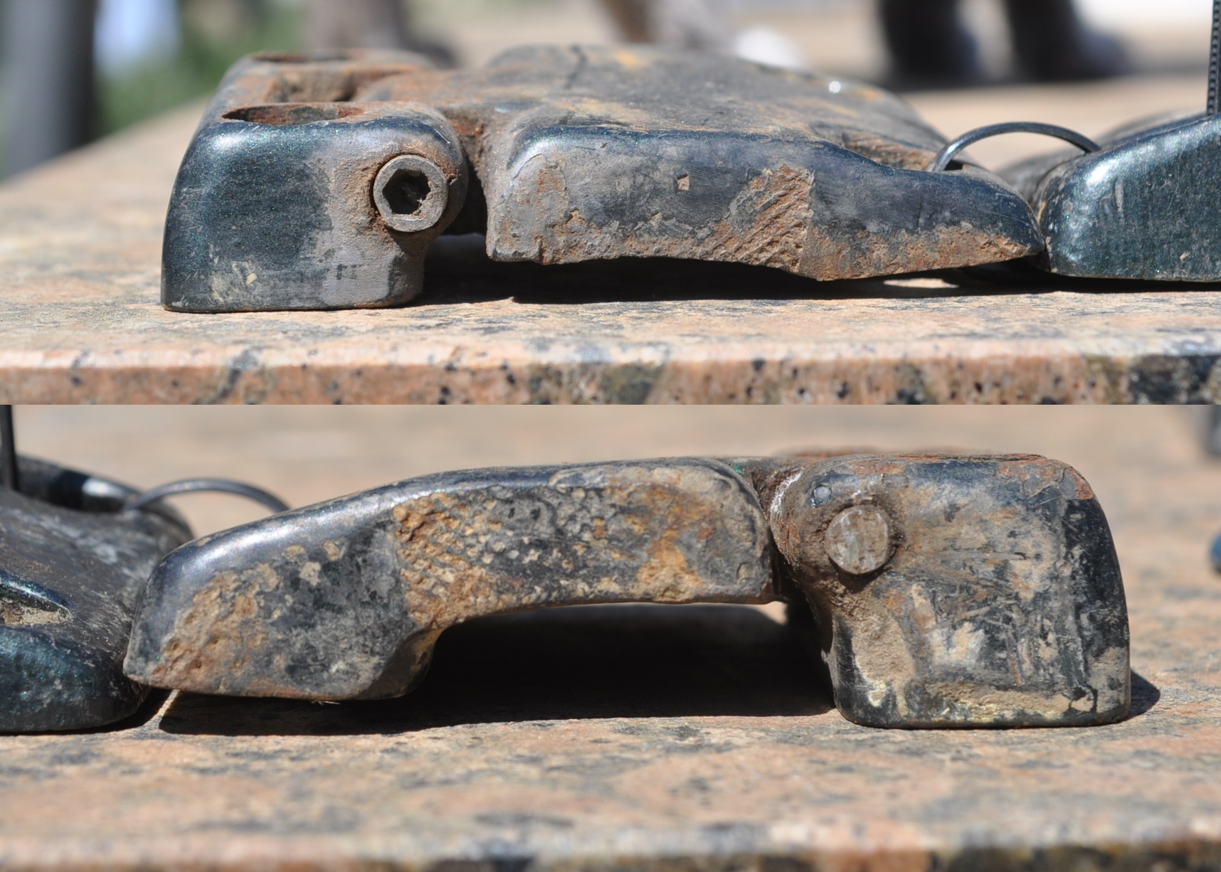

Exemple d'une vilaine réparation, où la charnière à été pincée dans un étau pour son démontage. Mais cela nous permet de constater que la ferraille de la charnière est tendre.

Lors du démontage des charnières, une sage précaution est de les appairer par porte gauche et droite et avant ou arrière, en les attachant avec un bout de fil de fer ou un rilsan.

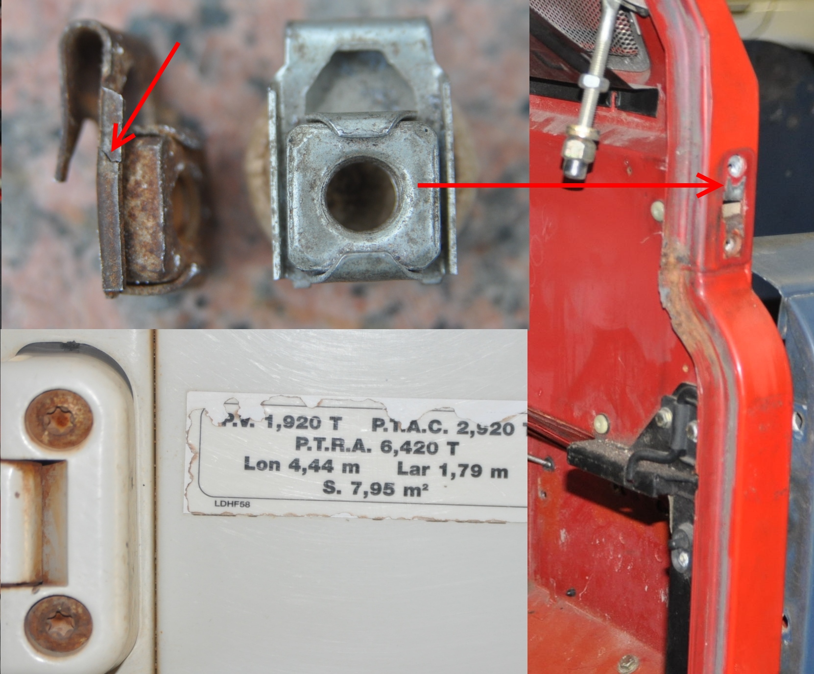

Par contre, je déconseille fortement d'entamer le démontage des charnières coté tablier, sur un land de plus de 10 ans, si on n'a pas en sa possession les écrous prisonniers ASR1459 de tablier d'avance. Car le pied du tablier est creux, l'humidité y est quasi permanente la rouille s’installe, et le carré se met à tourner dans l’agrafe, ou l'agrafe cède cas sur l'exemple, ou elle a commencé, surtout sur la charnière du bas
Pas le choix, perceuse... mais la vis tourne; burin; disqueuse; etc... ou comment 2mn pour démonter une porte, se transforme en 2 heures, avec l'impossibilité de remonter, si on a pas le petit écrou prisonnier ASR1459 :
en partant du principe, qu'une vis de 5 cm, on en a toujours une dans un coin, même si elle n'est pas parfaitement adaptée, et que le provisoire dure 9 ans en se disant qu'un jour, on va mettre des vis inox. :mrgreen: :wink:

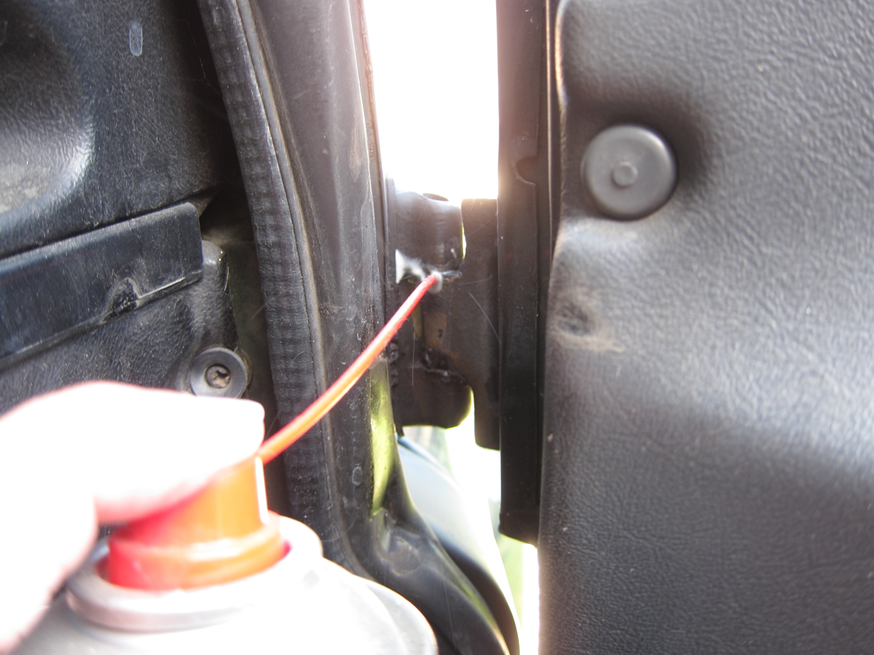

The Pater a écrit : Note, il y a deux encoches qui permettent au lubrifiant de mieux pénétrer. Donc pulvérisez le lubrifiant au niveau des encoches et ouvrez et fermez la porte entre deux pulvérisations.
Salut, je préfère photographier que noter... :wink: :mrgreen:
On peut voir, les encoches sur la partie intérieur de la charnière, et sur celle du haut que l'on est au raz de la partie réduite de l'axe, ce qui permet le remplissage de la partie "stockage" du lubrifiant.

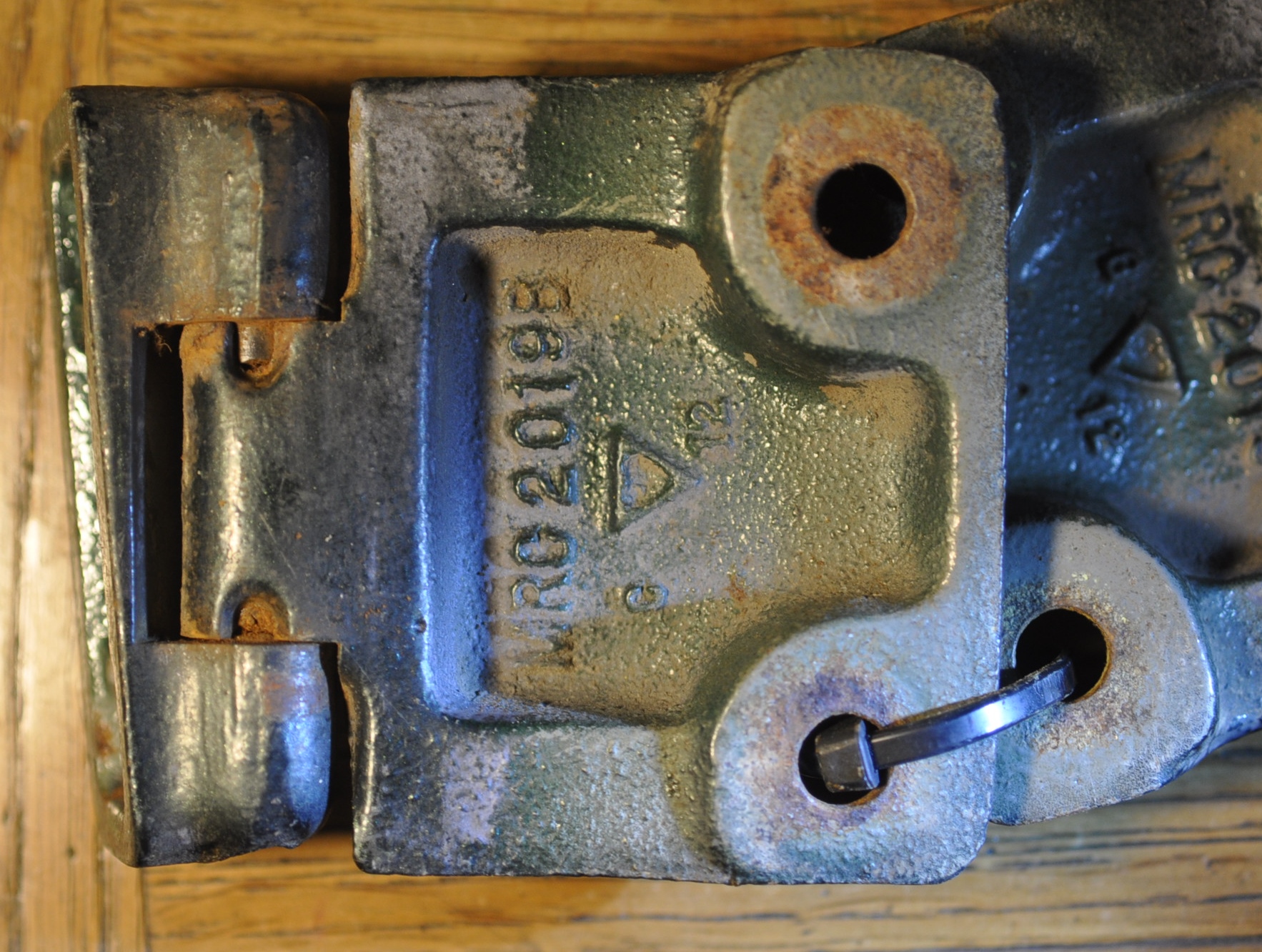

Chanceux que vous êtes... sur le TD5, point de fente pour huiler, ça doit être la raison pour laquelle l'axe s'usine...
Charnière de porte TD5

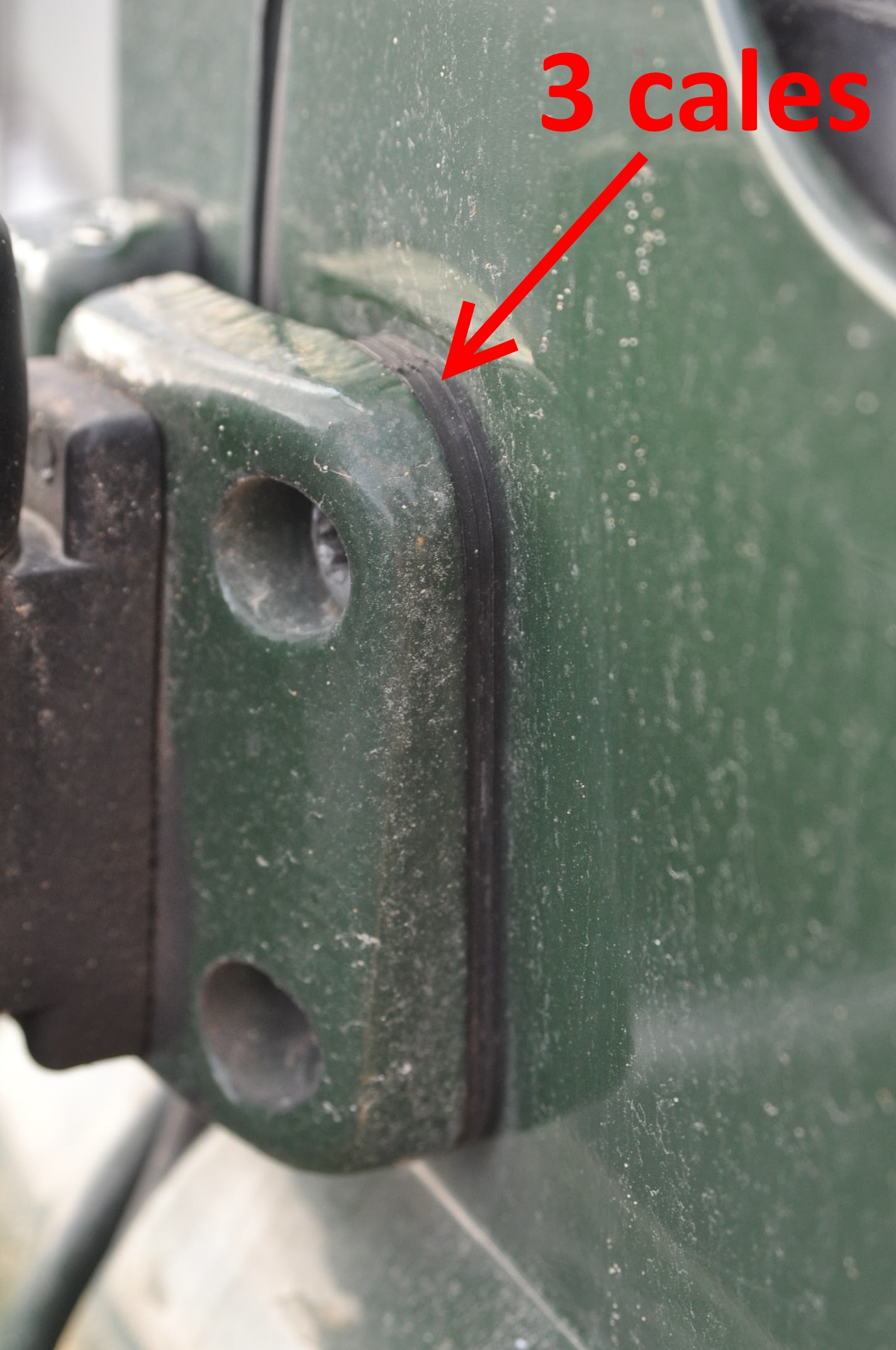

Il faut desserrer les deux charnières cotés montant, lever la porte, la maintenir en haut et resserrer. Ensuite tu peux également jouer sur la hauteur de la gâche sur le montant.
est ce que tu as remis les cales plastiques noires entre la porte et la charnière ? Leur nombres dépend du calage souhaité, dans le sens du plaquage joint de porte.
Peux tu nous mettre une photo de la casse ?

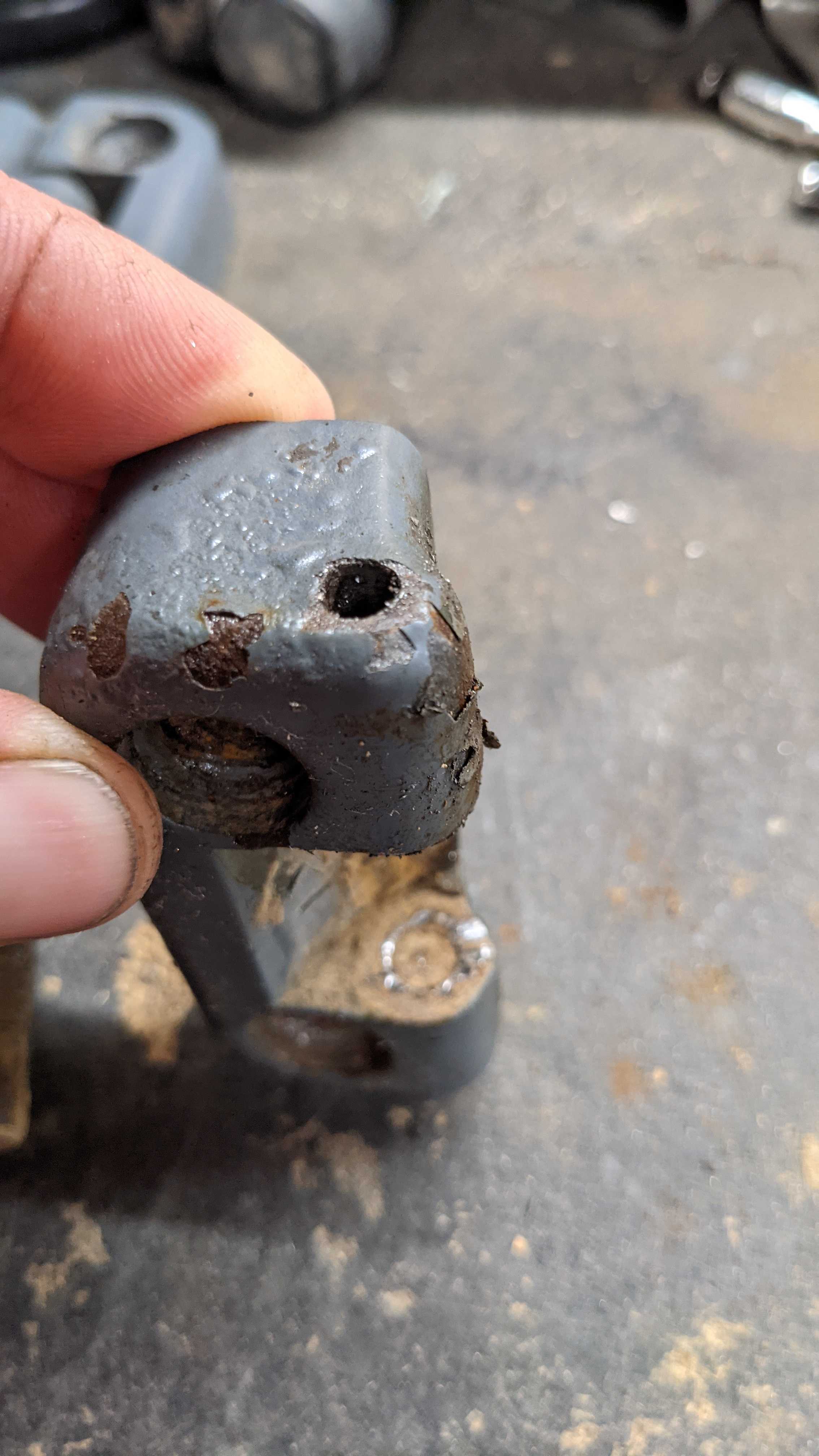

En plein travaux de ponçage pour repeindre mon def TD5, j'ai remarqué que l'axe d'une charnière était cassé. J'ai bien tenté et même retenté avec insistance à chasser l'axe de charnière mais sans succès.
En dernier recours, c'est la perceuse colonne qui a fait le job. Une fois la charnière en 2 parties, j'ai l'impression que ce modèle de charnière n'a pas 1 axe mais 2 axes... ? ? ? :shock:
Pour réparer j'avais pensé fileter la plus petite partie de la charnière et remonter la charnière avec deux boulons inox (je couperais les têtes une fois les avoir serré).
D'autres idées ?

Hugoland a écrit : 14/06/2021 21:12 Pour réparer j'avais pensé fileter la plus petite partie de la charnière et remonter la charnière avec deux boulons inox
oui mais prévois des vis (pas des boulons.... :wink:) qui présentent une partie lisse (pour l'axe) et une partie filetée en bout pour le trou taraudé (pas fileté :wink: ) par tes soins dans la charnière.

nanard833 a écrit : 15/06/2021 23:33 ... trou taraudé (pas fileté :wink: )
Oui tu as bien raison sur ce détail, je devais être fatigué pour avoir écris ça...
Par contre je maintien le mot "boulon" : la différence entre une vis et un boulon est qu'une vis est "inside driven", alors que le boulon est "outside driven". En clair la vis a une empreinte intérieure pour la manipuler, alors qu'un boulon se manipule de l extérieur. Après peut être qu'il existe des vis compatibles à la solution recherchée... :wink: Perso j'ai des boulons qui feront l'affaire pour ça...
Bien entendu ton idée d'utiliser un boulon avec une partie non filetée est excellente. Merci. :sm28:
