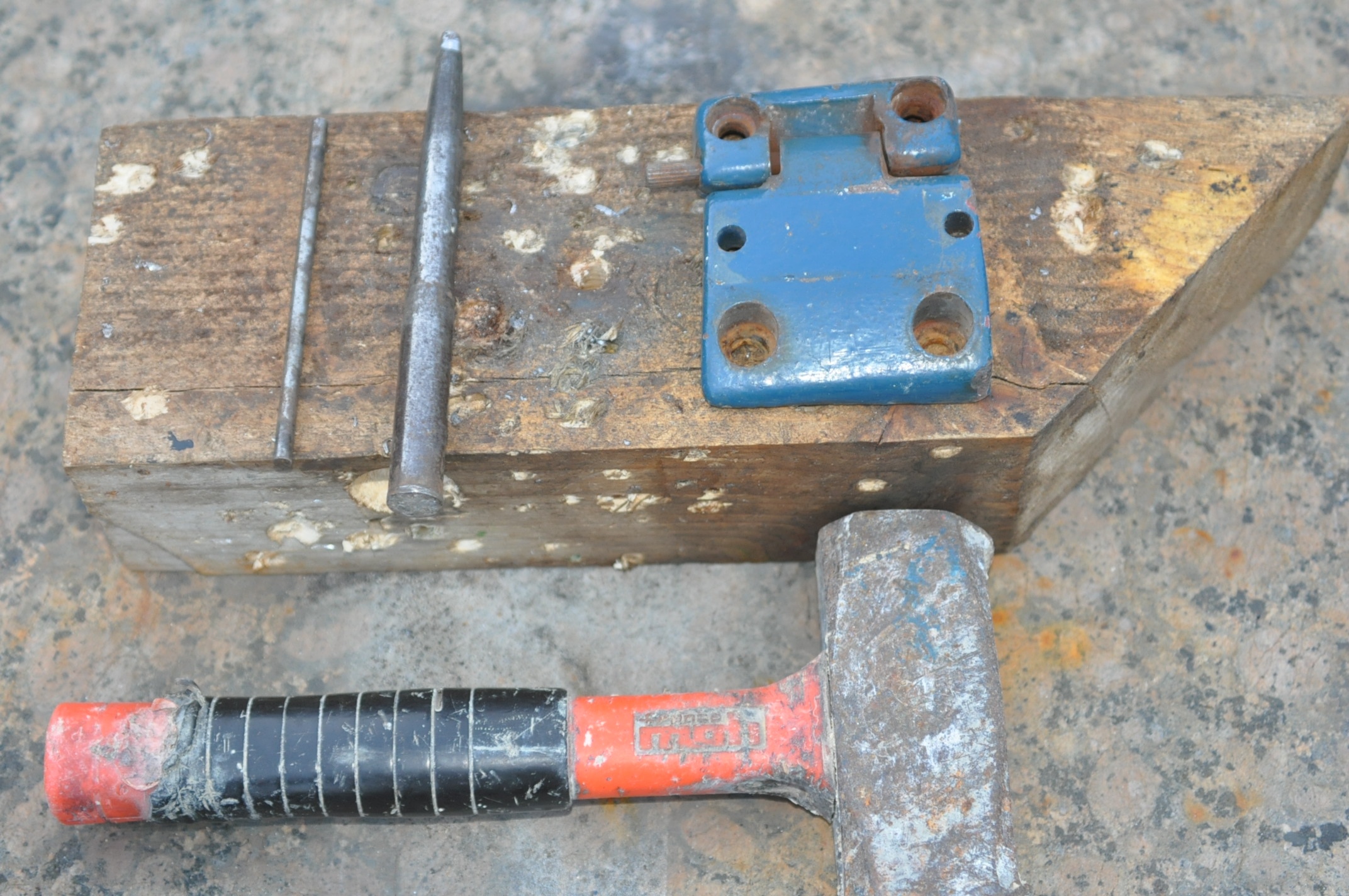

Oui, tout comme torero, cela se démonte bien, avec un gros marteau; un gros chasse goupille costaud; un gros bout de bois avec un trou de 8 ou 10mm de 2 cm de profondeur mini; un petit chasse goupille de Ø 6 mm car l'axe fait 7 mm; et il faut taper du bon coté. :mrgreen: Sinon cela ne sort pas.
Le rôle du bout de bois troué est simple à comprendre. Vue la force avec laquelle il faut taper, on ne peut pas faire ça avec la charnière montée, sous peine de tordre les montants ou la porte elle même. L'usure de la charnière permet également de repérer le sens de sortie de la goupille, vers le haut on s'en saurait douté, l'usure quand à elle est toujours vers le bas. Donc une fois toutes les charnieres démontées sur l'établi, pour peu que les trous de l'axe soit rempli de peinture, on a parfois du mal à déterminer le haut du bas au premier coup d’œil.

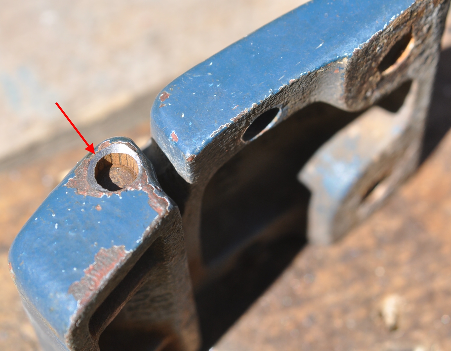

Pour faciliter l'extraction de l'axe, on réaliser un léger chanfrein avec un foret de 9 ou 10 mm. Car à cause du montage, ou à l'utilisation peut-être, il y a un matage de la sortie qui peut provoquer la casse ou la torsion du chasse goupille et une fatigue additionnel du manipulateur. :roll:
