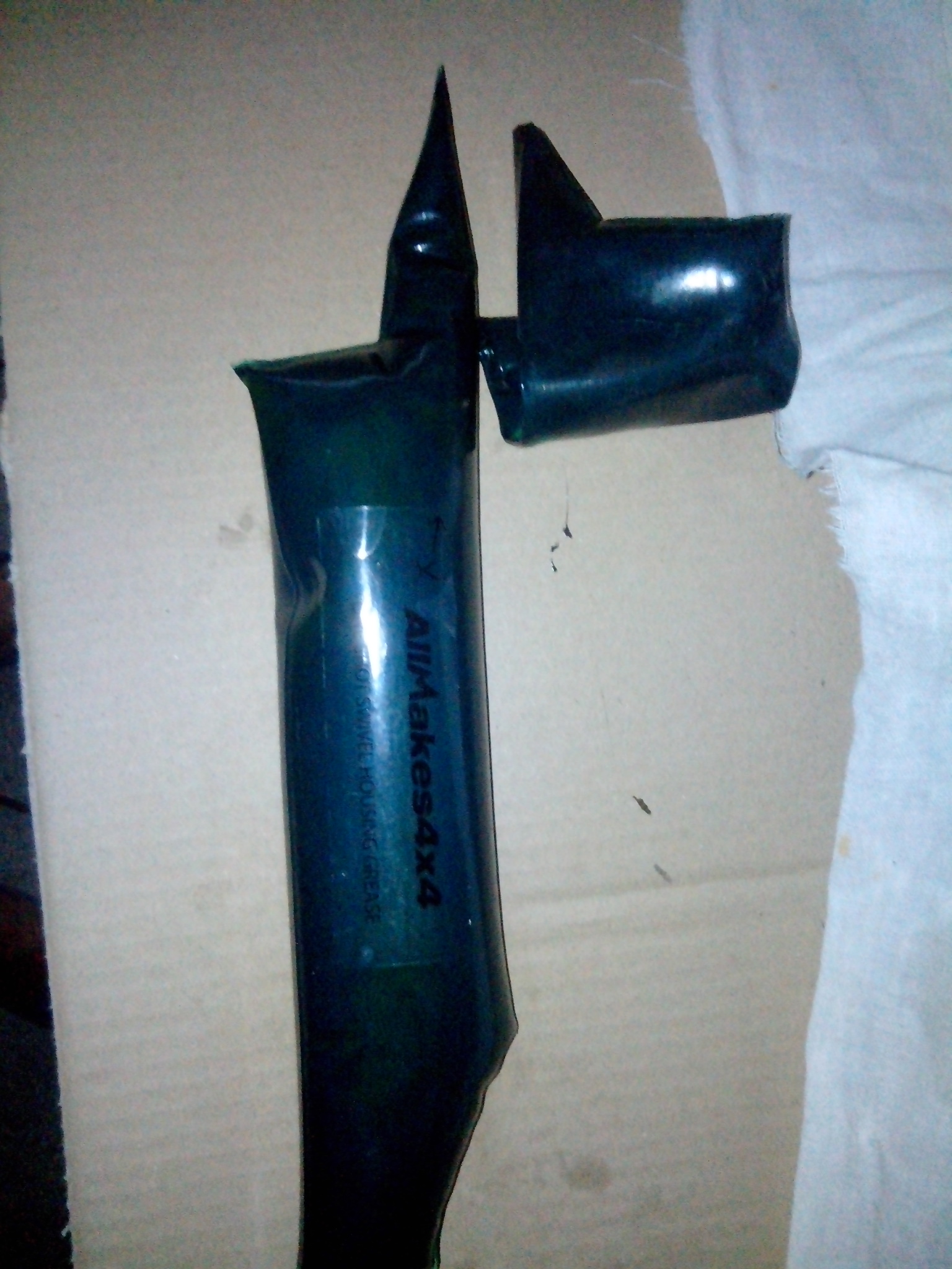

Bon j'ai contrôlé le niveau du bol gauche et là: plus qu'1 cm au fond 8)
Heureusement le joint homocinétique n'a pas de jeu et est encore bien gras.
J'ai mis un berlingot complet en plusieurs étapes avec jaugeage entre chaque remplissage
ce qui donne au final environ la moitié de la profondeur du bol au fil de fer....
si ma mémoire est bonne, entre 40 et 60% dixit The Pater quelque part :mrgreen:
Il en va donc une certaine quantité dans le pont.... demain je contrôle l'autre.
Je les contrôlerai plus souvent disons tous les deux ans ça devrait convenir vu qu'il à fallu 150 000 pour aspirer disons 80% du berlingot.

bonjour à tous,
merci pour les infos.
j'ai essayé le fil de fer, pas réussi ...
peut être un peu plus pour ceux qui, comme moi, ne l'on jamais fait sur un def récent.
Il faut un carré 3/8 pour dévisser le bouchon supérieur.
Avant c'était un carré de 1/2", facile.
Avant il y avait un bouchon "niveau", maintenant plus.
Pas de bouchon de vidange.
J'ai donc dévissé une des deux vis qui tiennent l'axe du pivot inférieur.
Pour le faire correctement il faut mettre le def sur cric car il faut enlever la roue pour placer correctement l'outil, douille de 10 mm.
J'ai bien cru casser la vis tellement le frein Loctite était fort.
Ensuite, une ou 2 gouttes sont sorties !.
Je ne panique pas encore, je vais aller acheter 2 berlingot et continuerai mes travaux.
Je compte essayer deux techniques :
- un peu d'air comprimé par le bouchon du haut, sans obturer pour ne faire qu'une légère surpression
(technique que j'ai emplyée pour vidanger un peu plus mes ponts )
- essayer en dépression par le dessous, je vous dirai quoi dès que possible
Tout ceci car je viens de faire le remplacement de l'huile dans les ponts et il y en avait trop à l'avant.
Plus facile avant ou il suffisait de complèter et enlever le trop plein, les huiles étant les mêmes.

bonjour à tous,
Pas très content de mes expériences !
- j'ai enlevé une des deux vis inférieures de l'axe du pivot, roue avant gauche, pratiquement rien ne sortait, roue avant droite, un peu (40 ccm ? ).
à gauche, la pompe à vide n'a rien donné, normal si c'était vide.
à droite pas essayé donc j'ai un peu souflé de l'air comprimé pour aider à faire sortir la graisse.
il faut apparement tourner les roues à fond pour faire rentrer la graisse, à gauche, j'ai mis le brelingot plus ou moins facilement (après avoir tourné la roue ! ), ensuite nettoyage de la graisse qui avait débordé sur le disque !.
à droite, j'ai eu plus difficile à faire rentrer la graisse comme si le bol n'était pas vide.
Bref, celui qui a inventé ce système , je ne le félicite pas.
Si encore c'était "à vie" et que cette opération n'était utile que lors du démontage de l'ensemble, mais on sait bien que l'huile ou la graisse ne reste pas en place et qu'il faut faire les niveaux.
Voilà, si cela peut être utile à l'un ou l'autre !
Je compte refaire l'opération annuellement dorénavant (ici 3 ans et 84.000km ) et je lirai avec attention vos bonnes idées.
Phil
ps : éventuellement remplacer la graisse par l'huile comme avant, je suppose qu'elle s'écoulera mieux pour la vidange.
Mais cette vidange ne se fait pas en 2 minutes car il faut mettre le pont sur cric ou chandelle, enlever la roue, enlever la tôle de protection du disque ...
