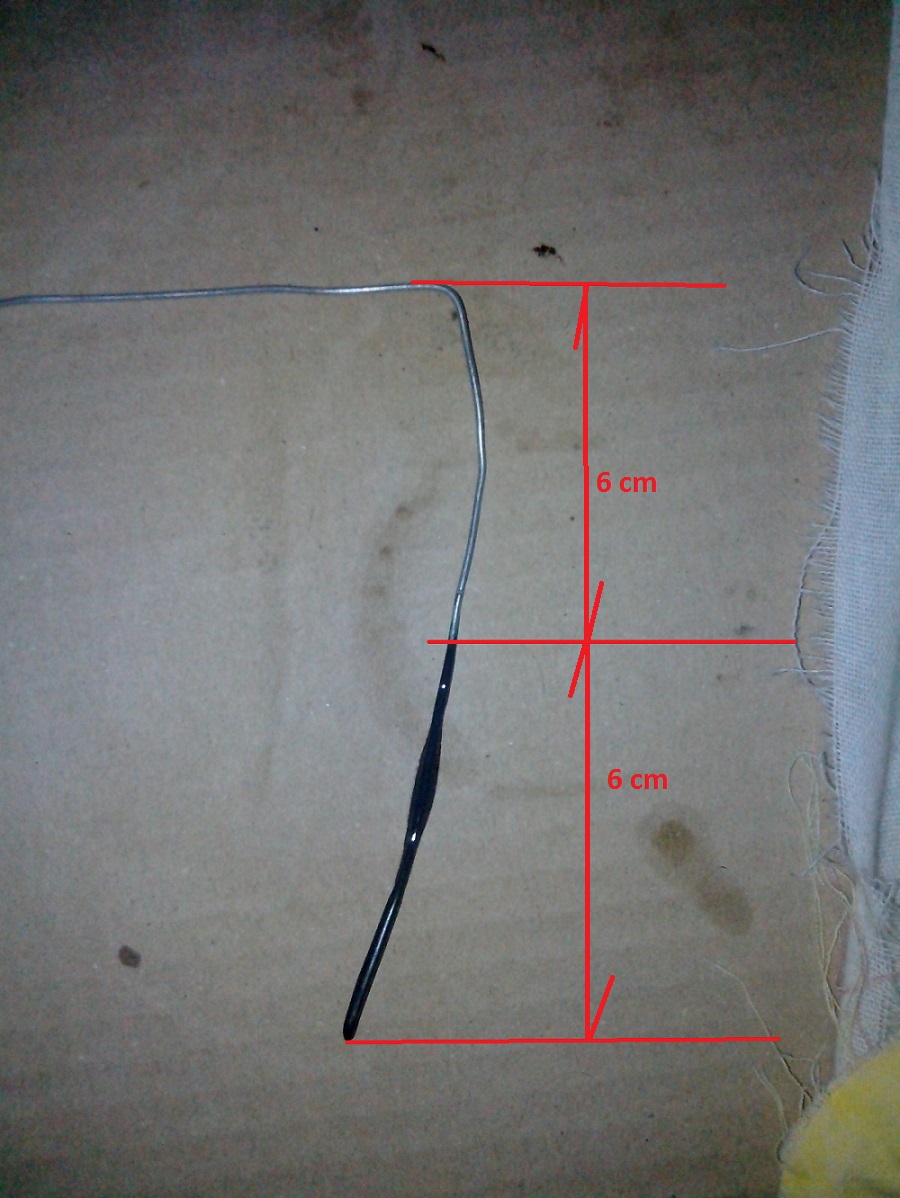

Bon j'ai contrôlé le niveau du bol gauche et là: plus qu'1 cm au fond
Heureusement le joint homocinétique n'a pas de jeu et est encore bien gras.
J'ai mis un berlingot complet en plusieurs étapes avec jaugeage entre chaque remplissage ce qui donne au final environ la moitié de la profondeur du bol au fil de fer....
si ma mémoire est bonne, entre 40 et 60% dixit The Pater quelque part
Il en va donc une certaine quantité dans le pont.... demain je contrôle l'autre.
Je les contrôlerai plus souvent disons tous les deux ans ça devrait convenir vu qu'il à fallu 150 000 pour aspirer disons 80% du berlingot.
