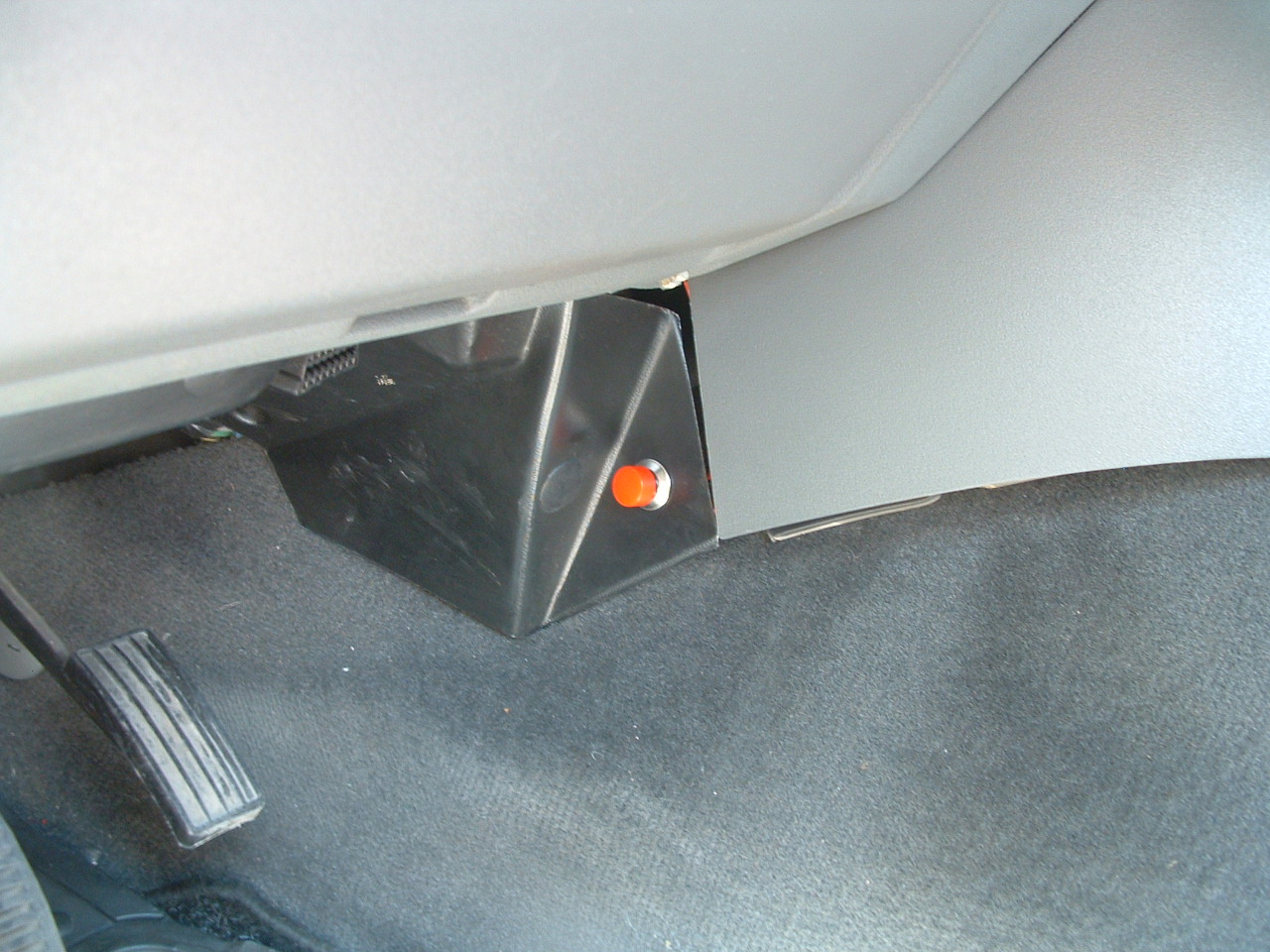

pour ce problème de démarrage qui se pose aussi sur mon disco et aprés vérification des diverses masses dont celle du démarreur, remplacement du démarreur, et du neiman, j'ai opté pour un + direct de la batterie au relais sur le démarreur via un inter dans l'habitacle
