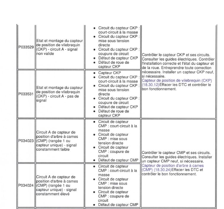

Je ne sais pas trop, la doc est assez obscure sur les algo internes... mais d'après le tableau des codes, l'ECM détecte également un arbre à came qui tournerait trop vite... l'algo ne doit pas être trop basique, sinon, il ne verrait "que" le ralentissement synonyme d'une couroie de distrib malade ou mal tendue.

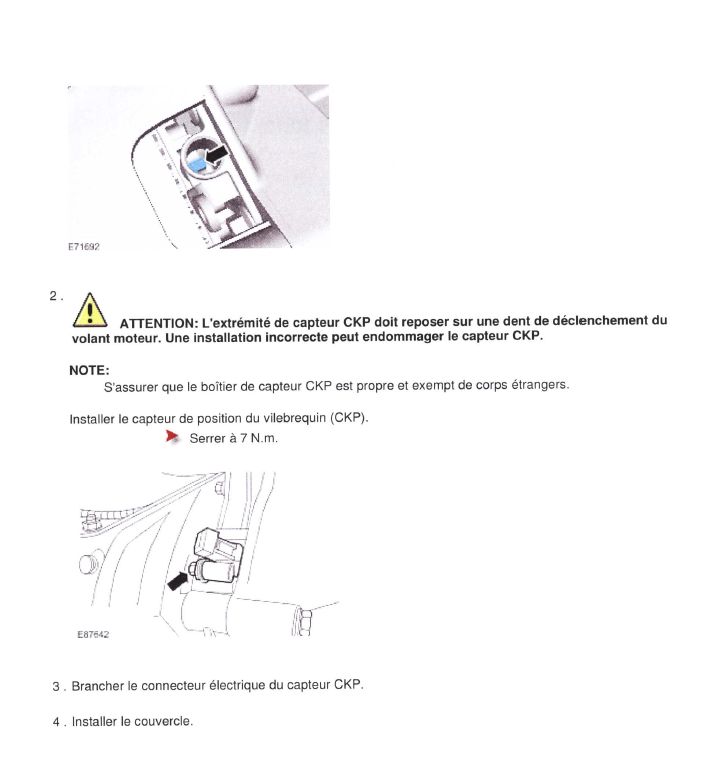

C'est bizarre aussi, sur le workshop, il est écrit que le volant moteur est un modèle à masse simple
Sinon, sur le principe de l'erreur de régulation du à un ECM trompé, tu es dans le vraisemblable, je m'étonne juste qu'il n'y ai pas eu de DCT enregistré.

sur le code défaut 1 600, je n'ai pas tout à fait la même interprétation que toi de la corrélation vilo/arbres à cames. J'ai plutôt le sentiment que le calculateur vérifie, lors du démarrage du moteur, que les deux arbres sont correctement phasés. En d'autres termes, lors de la séquence d'armement de l'injection, il compare(rait) la position angulaire des deux arbres avant de lancer les premières ouvertures d'injecteurs. Donc si la courroie est mal montée (décalée d'une dent par exemple lors d'un remplacement) le moteur ne démarrera pas, ce qui est une bonne idée. En revanche, si tout est Ok, après démarrage, il vérifie simplement l'intégrité électrique des capteurs. Ça me paraît cohérent, comme stratégie, notamment parce que je ne vois pas l'utilité de couper l'injection si les deux arbres se désynchronisent en marche normale : l'inertie du moteur aura tout fait exploser avant ;
le code défaut 33 529 est intéressant : pour le calculateur qu'est-ce qu'un signal non valide (en effet, je doute fort qu'il analyse le spectre du signal)? Surtout que ta doc évoque un possible défaut à la roue de capteur : rarement exprimée comme hypothèse de panne, car elle ne peut renvoyer qu'a une dent cassée...

D'après le manuel d'atelier, c'est le signal délivré par le CMP - c'est-à-dire le signal de position de l'arbre à cames - qui n'est exploité qu'au démarrage.GuiWind a écrit : on pourrait supposer qu'une information erronée venant du capteur PMH entrainerait une injection aléatoire et un mauvais déphasage ?
mais vu ce les infos de Def e-Duckque le capteur n'est utilisé que pour le démarrage, ça ne semble plus possible"The CMP sensor is used by the ECM at engine start-up to synchronize the ECM with the CKP sensor signal. The ECM does this by using the CMP sensor signal to identify number 1 cylinder to ensure the correct injector timing. Once the ECM has established the injector timing, the CMP sensor signal is no longer used."
Mais le signal délivré par le CKP - c'est-à-dire le signal de position du vilebrequin - est exploité continuellement pendant la marche du moteur, renseignant l'ECM sur la position et le régime du vilebrequin.
L'ECM peut détecter grâce à ce signal un sur-régime moteur. Ou peut interpréter comme un sur-régime un signal erroné, envoyé par un capteur défectueux. L'ECM intervient dans ce cas, notamment sur l'injection, pour réduire progressivement ce qu'il a interprété comme un sur-régime.
Je pense que cela peut se produire sans que cela ne génère de code d'erreur. Cela fait partie en effet d'une intervention normale de l'ECM, pour laquelle il est programmé. Mais il se trouve malencontreusement qu'il est intervenu sur la base d'un mauvais signal afférent.
