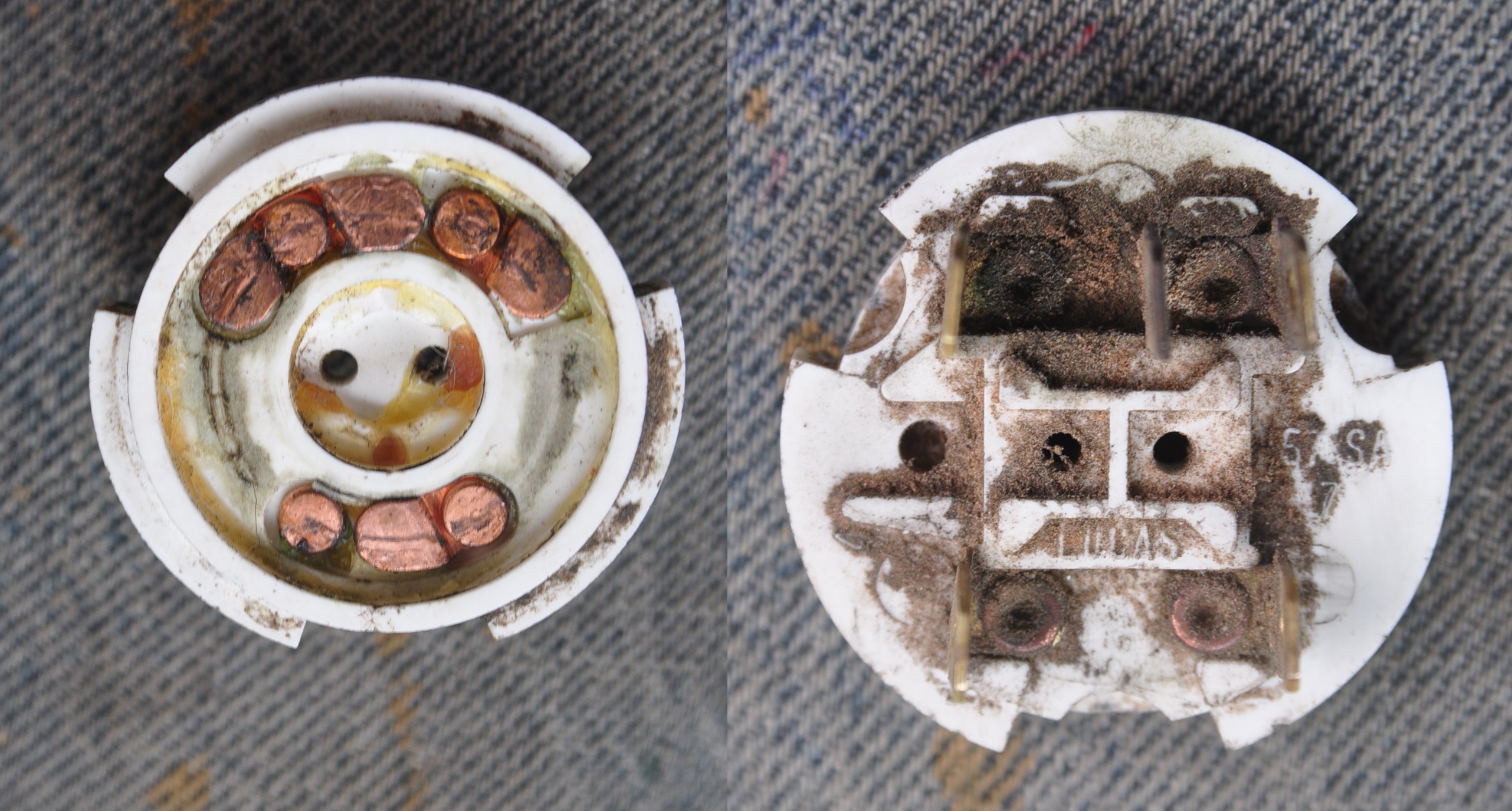

Ca doit être la pièce plastique (support des contacts avec la partie tournante) qui merde, pas le neiman, en font d'alu ?

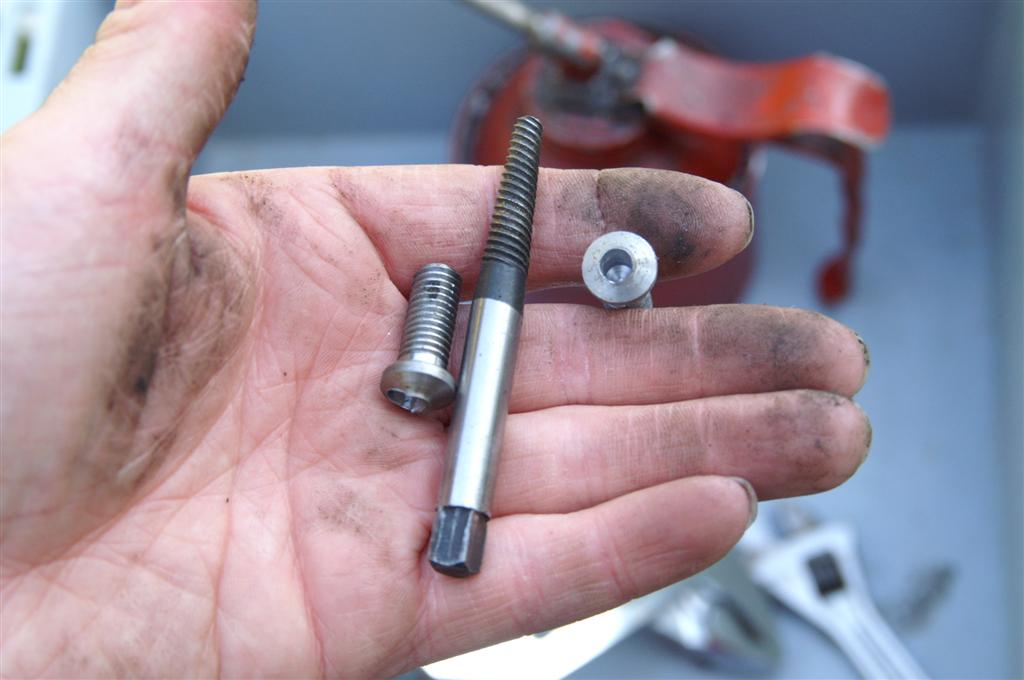

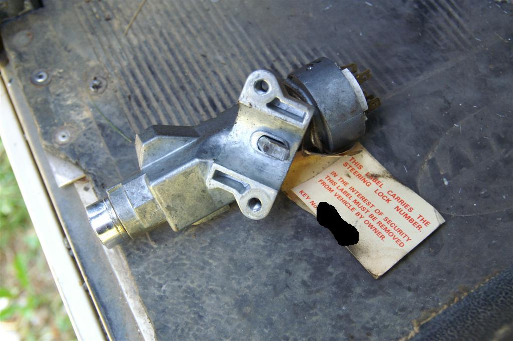

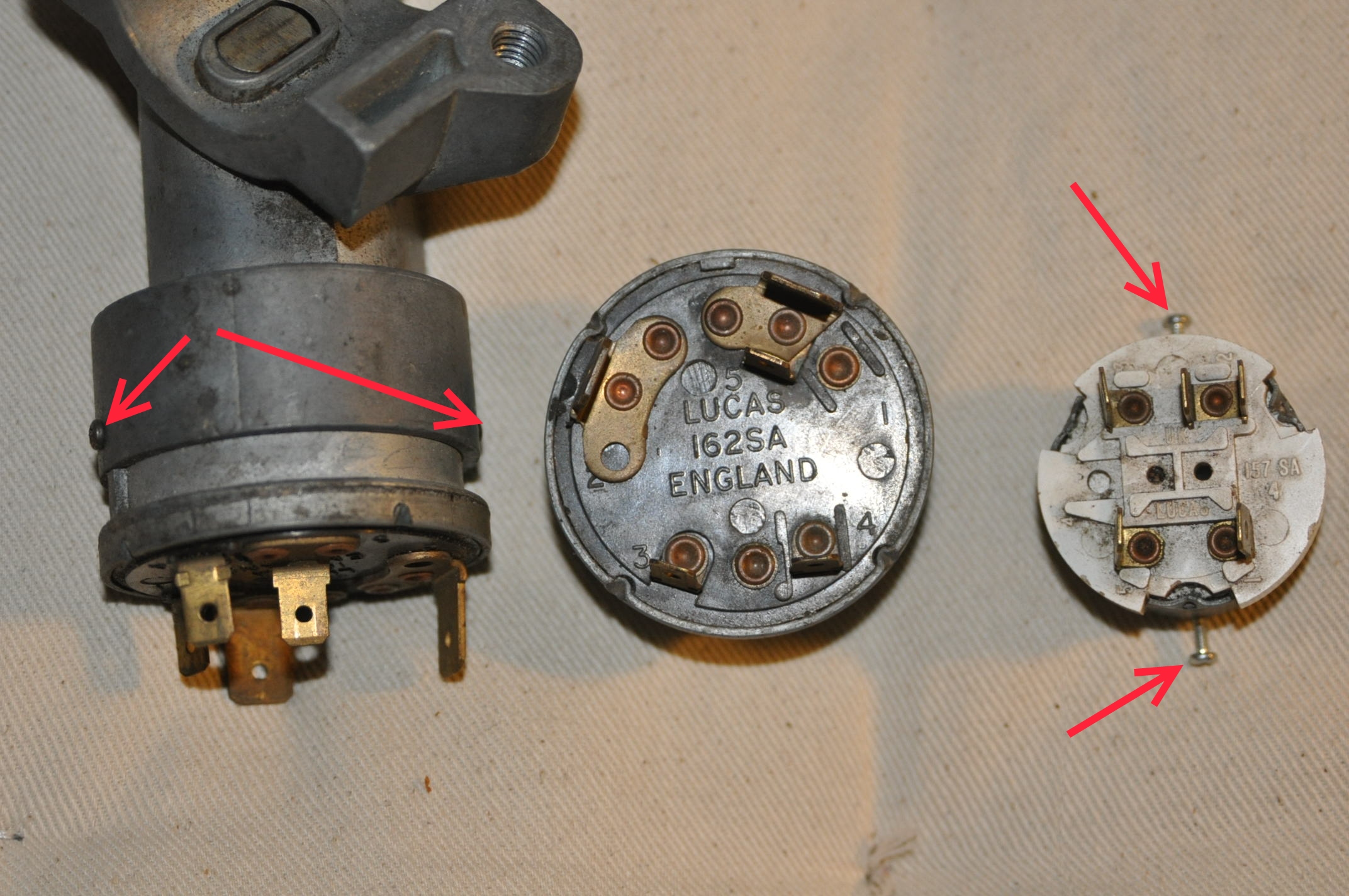

Le neiman, quand il se cache, ressemble à ça : A découvert : Et les vis qui le sécurisent : (c'est pour montrer qu'on peut y aller franco à la perceuse, y'a de la matière, si vous choisissez comme moi l'option -superflue - extracteur à goujon).
A noter qu'elles ne sont pas très serrées, le plus simple c'est de pointer au forêt et de les sortir avec le tournevis à frapper avec une empreinte cruciforme.

Quitte à changer le neiman je pense que je n'aurais pas la délicatesse de percer/extraire les vis auto-cassantes, je leur ferais plutôt la fête à coup de meuleuse

Perso je me suis fait plaisir à leur percer la tronche et je me suis abstenu de casser les têtes des nouvelles

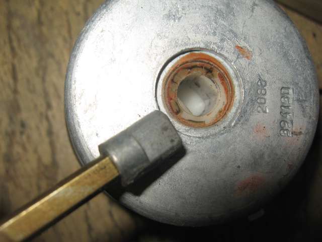

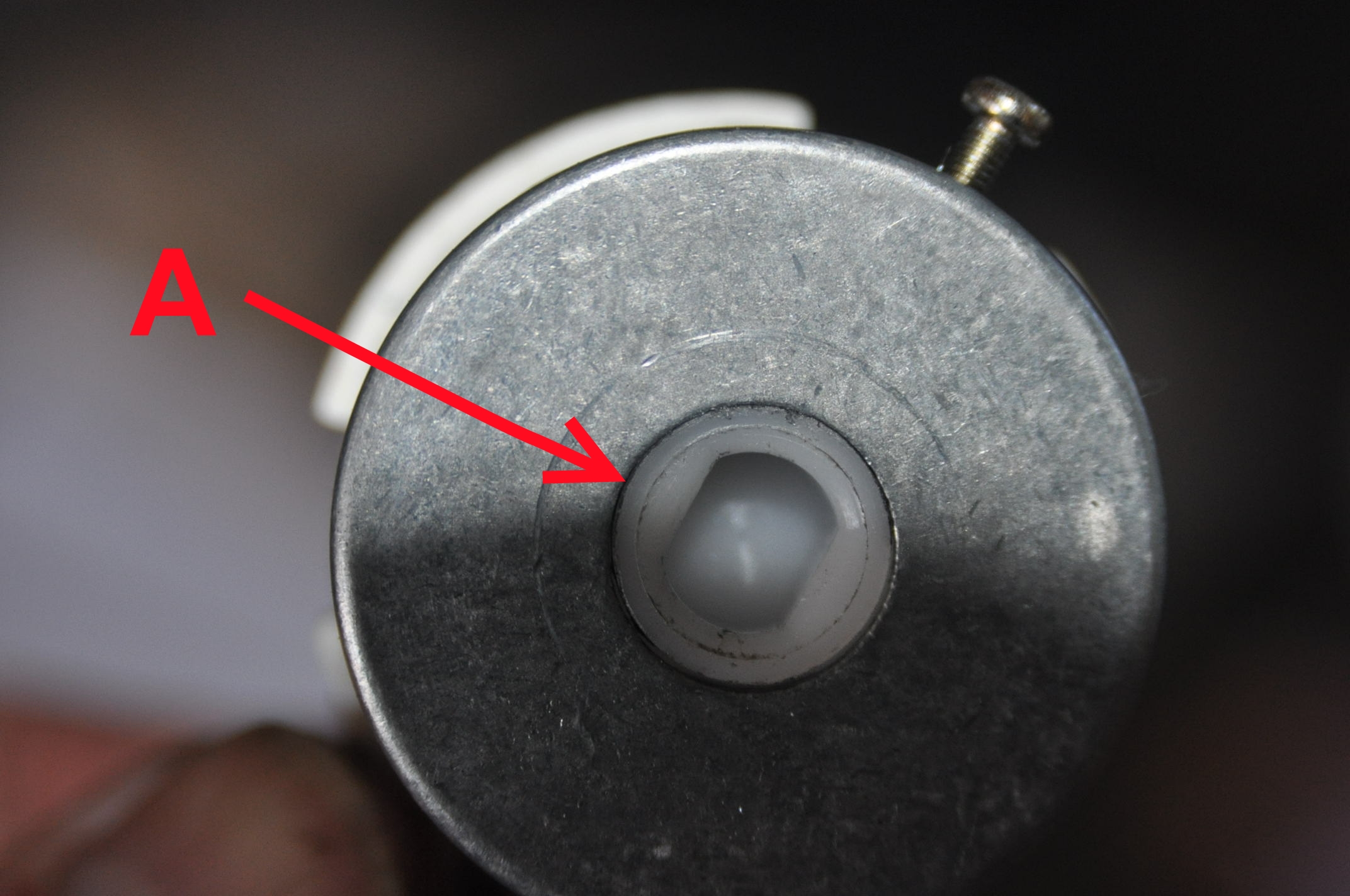

Perso j'ai eu le même problème il-y-a peu de temps et c'était simplement le sertissage du corp de neiman sur l'ensemble interne...j'éxplique: losque l'on démonte le neiman(perceuse dans les deux vis securité:ça se fait tout seul...)et qu'on le retire, il-y-a une sorte de plaque à borne où arrivent les fils et elle est maintenue par le sertissage du corp sur celle ci.
Un petit coup de marteau sur un tournevis bien placé dans l'encoche et le tour est joué....

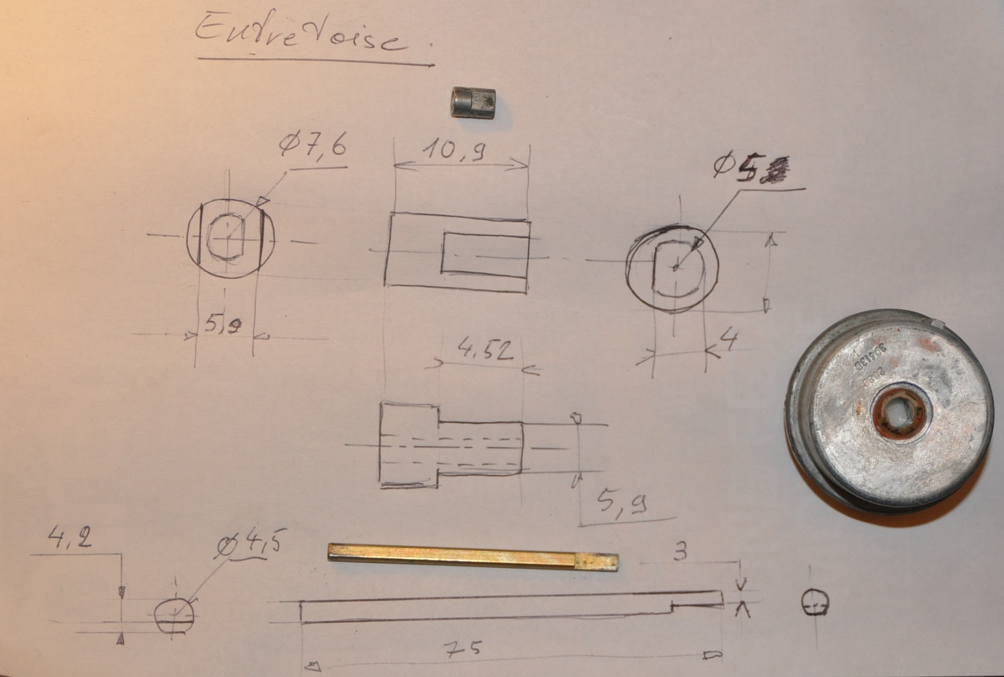

J'ai changé mon neiman aujourd'hui, et effectivement le soucis venait du même coté que toi Antoine : le bornier au cul est tenu dans le corps du neiman par une paire de pates enfoncées au pointeau, avec le temps visiblement elles se relachent et permettent au bornier de reculer.

J'ai rencontré le même problème sur mon RRC 200tdi il y a 2 ans et c'était bien les 3 encoche du fond à rematter (tournevis plat et marteau), à l'usure ça recommence, alors solution définitive, suppression pure et simple du neiman et installation d'un interrupteur et bouton poussoir.

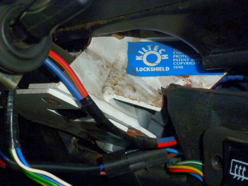

Re: Defender 200TDI : neiman farceur
c'est pour un 300 tdi

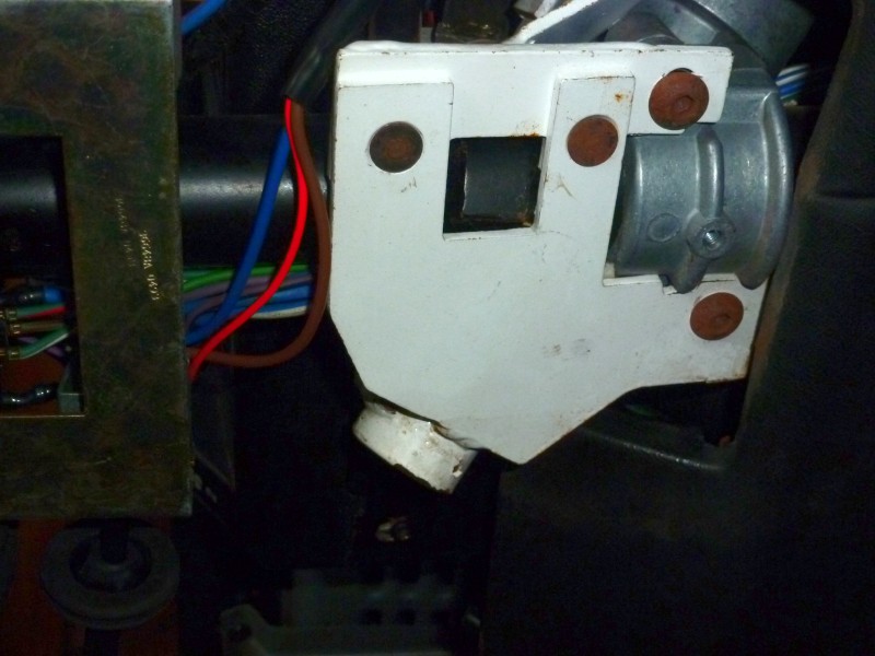

helas l'ancien proprio a fait monter un blindage supplementaire autour du neiman
je vais essayer de prendre et poster une photo
Def 300 tdi RHD 93
On trouve le 300 Tdi dans les def, les ranges et les disco!!!
Un blindage autour du neiman Y'en a qui ont de ces idées...

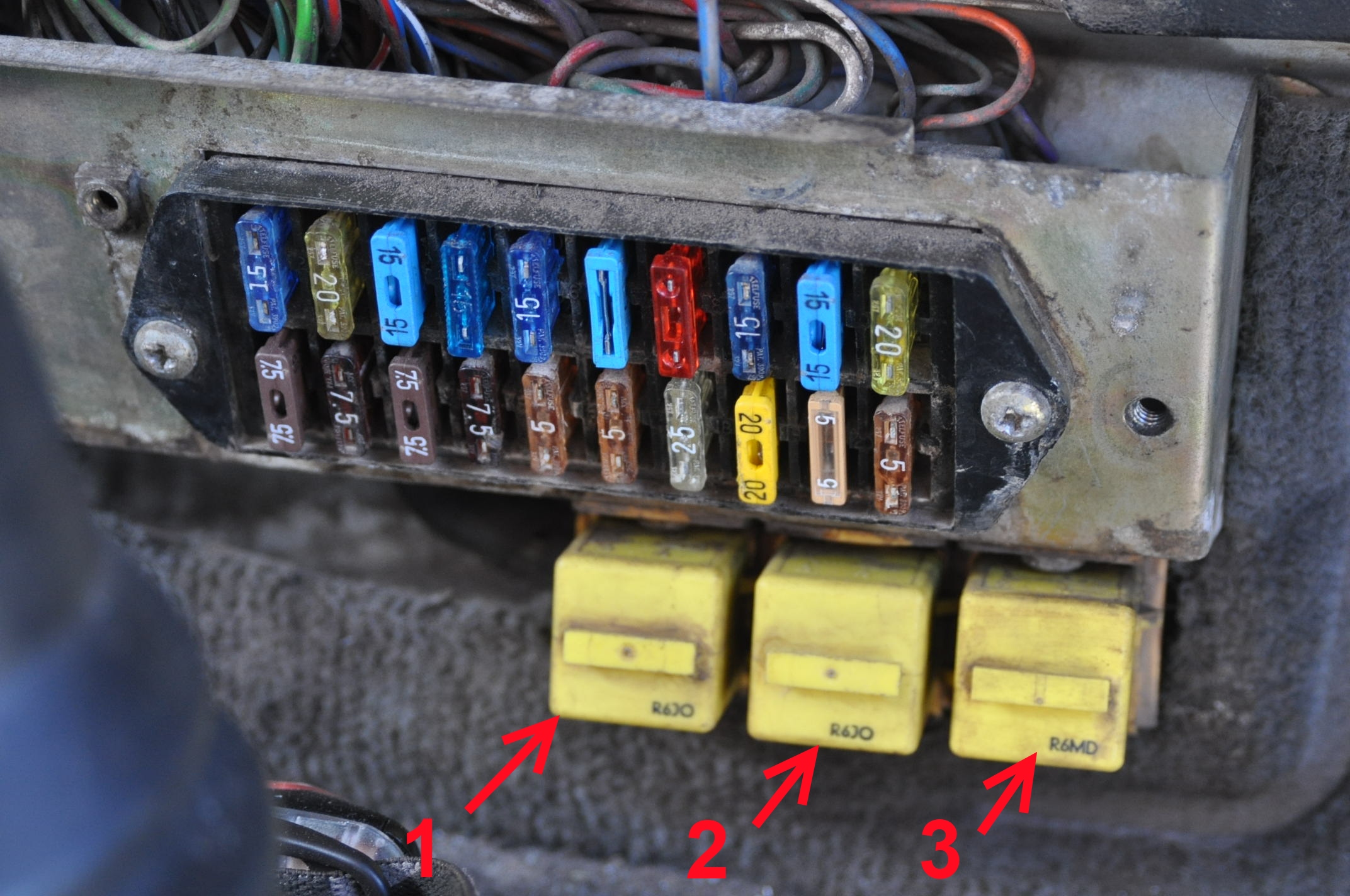

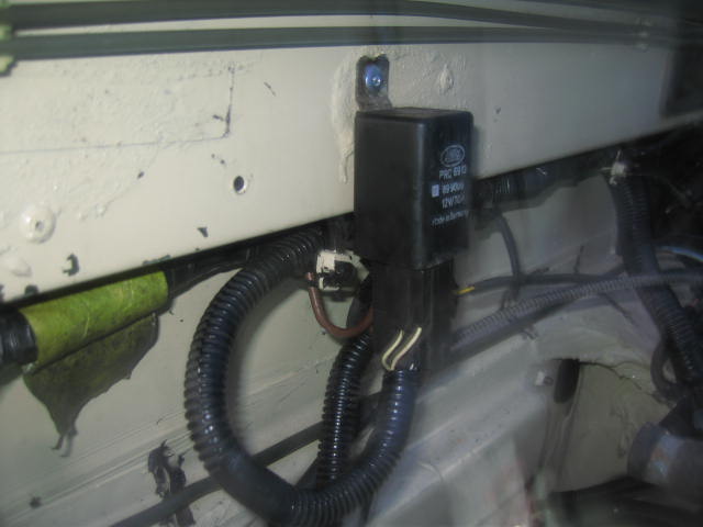

Tu peux rapidement diagnostiquer un problème de relais en les inversant, voir si le problème se déplace, mais je n'y crois pas trop.
Il y a trois relais sous le tableau de fusible, cela peut légèrement changer suivant les options dont est pourvu le le land
1 = relais de lunette arrière.
2 = relais de phare.
3 = relais de démarreur. Il y as deux pseudo relais derrière le tableau de fusible: 4 = centrale clignotante.
5 = tempo d'essuie glace intermittent.
Ensuite, en 6 on peut rajouter le relais de préchauffage dans le compartiment moteur sur le tablier. Et là, en gros on a fait le tour de tous les relais présent sur le land 300 de première génération.
Ah non, tu as encore un truc bizarre parce que ton land est anglais, un dip relais qui te permet de commuter en douceur la position code phare sans extinction entre les deux passages de l'un a l'autre, obligatoire chez les Briton mais pas chez nous. Désolé, je n'ai pas mieux comme photo de l'objet, mais en gros c'est une petite boite noire métallique derrière le tableau de bord, avec un connecteur.
Ben tout ces trucs là, n'ont aucune influence sur la panne que tu nous décris dans ton nouveau thème: Neiman ou Relais farceur ? car les voyants ainsi que l’électrovanne sont directement alimentés par le neiman via des fusibles. C'est ce qui ma conforté dans le fait de te répondre dans ce thème qui traite du contacteur à clef.

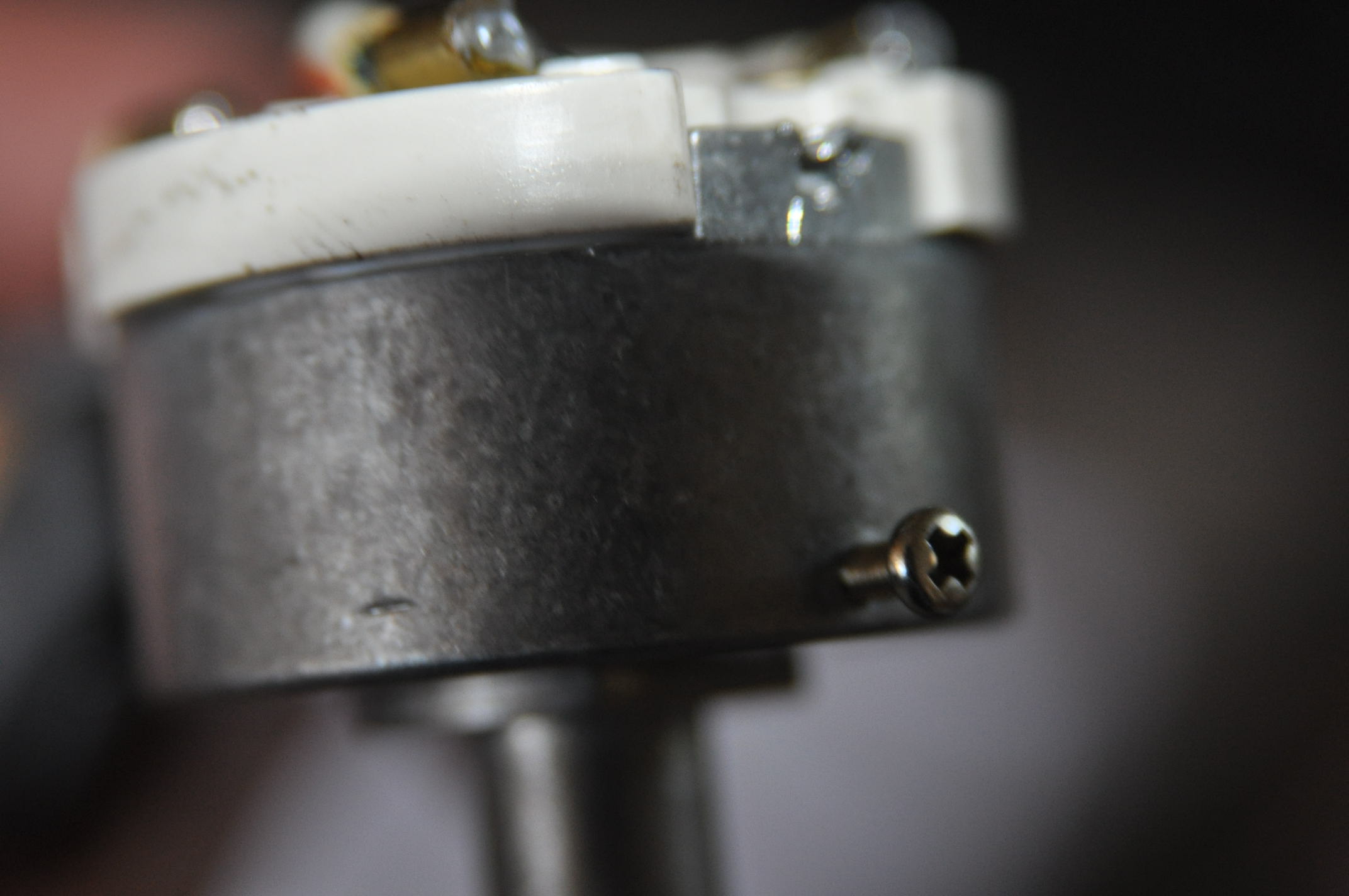

Bon par contre si l'entretoise dans le corps du neiman c'est placée de travers, a cause d'un desserrage de la cartouche du neiman, ou bien si le trou avec les deux méplat de la cartouche électrique au cul du neiman c'est ovalisé de trop par l'usure, cela peut-être pile poile les symptômes que tu nous décris.
Car la clef via l'axe a l’intérieur du neiman via l'entretoise ne ramène plus les contact en arrière.
Par exemple, si tu as perdu une petite vis de maintien de la cartouche électrique du neiman et que l'autre est desserré: C'est une hypothèse nul puisque:
Au cas ou, tu aurais perdu ou cassé l'entretoise de liaison, car certaine étaient en plastique et vieillissaient mal. Une autre forme d'entretoise, on la trouve sur les neimans avec les cartouches qui ont les fils souder: Sur les 300, c'est ce modèle de cartouche, il est possible aussi que les contacts ont souffert pour cause d'options trop importantes ou gourmandes en courant, non commandé par relais. Celui là faisait contact une fois sur deux et parfois se coupait en roulant . Il faudrait faire un jour un petit thème avec comment remplacer les contacts du neiman par un interrupteur et un bouton poussoir.

mapomme, j'aimerai effectivement bien voir des photos du blindage du neiman, moi qui aurais plutôt tendance à vouloir le supprimer qu'a le protéger.

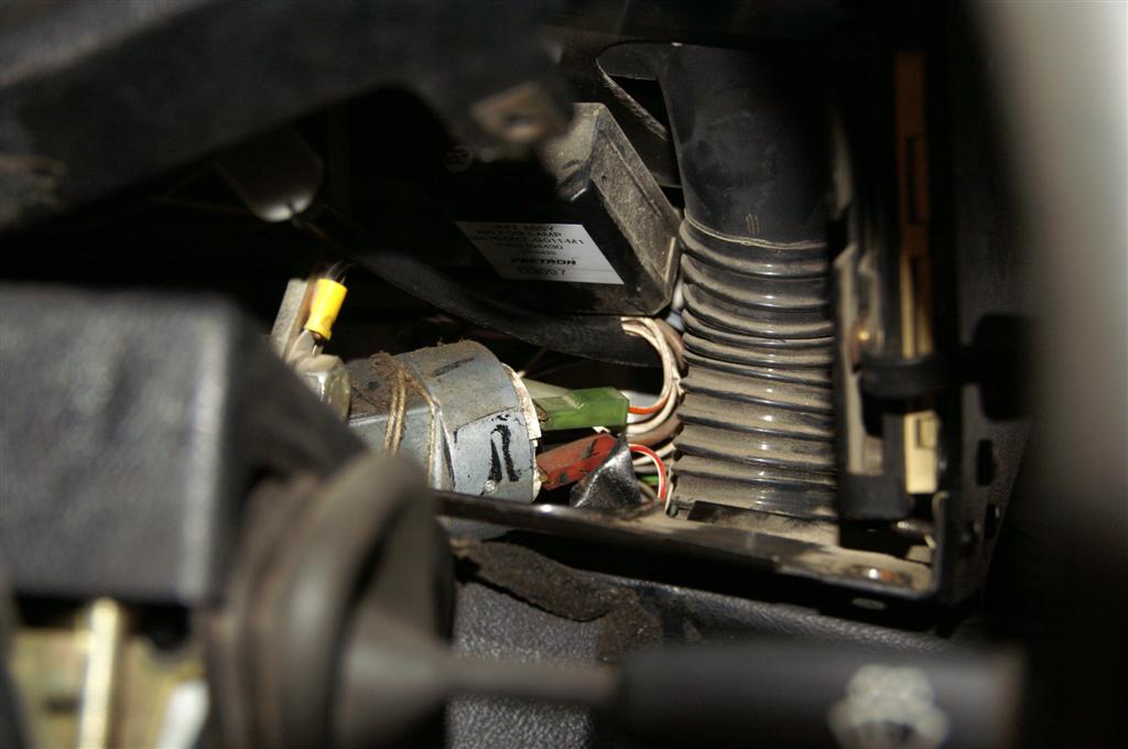

Bonsoir
Deja un grand merci pour la qualite de la reponse
Voici les photos du blindage ou renfort :
vue le bidule je me vois mal demonter mon neiman farceur !
meme a coup de disqueuse va y avoir qlq etincelles ... et percer tout cela + tire cochon ???
je vais peut etre etudier la solution contact + bouton poussoir
m'enfin cela va etre compliqué de démarrer le camion
tourner la cle afin de deverouiller la colonne de direction

tu parles d'un truc! Mais dans ton malheur on dirait que le système est démontable, avec une simple clef alen: Apparemment, le blindage est repris sur la bride d'origine. En démontant les deux vis tu pourras enlever la bride. Les deux autres fixation, je n'arrive pas bien a voir si ce sont des clefs alen, mais tu peux facilement les percer et le blindage tombera comme un fruit mûr. Là le neiman te tombera dans les mains. Puis tu remplaces les vis de bride par des vis alen de 8x25.
Normalement tu n'as pas besoin de tomber la partie du bas pour sortir le neiman.
