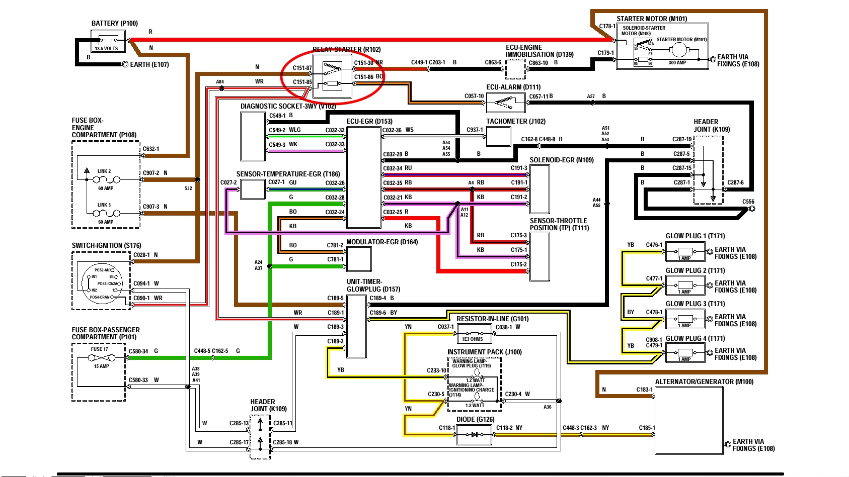

tu parles d'un fils orange, ça serait pas plutôt un blanc liseré rouge (wr) qui commande le relai du démarreur ? d'après ce shéma donné par LØLØ pour le 300 tdi certes

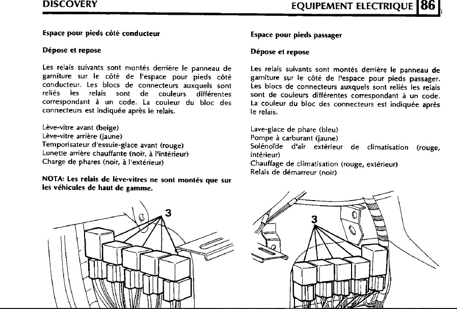

relais demarreur du 200tdi
tu pourras de cette façon gratter/nettoyer les plots de la cartoucheGratter la botte ne soulage guère quand ça démange à l'intérieur (proverbe chinois)
