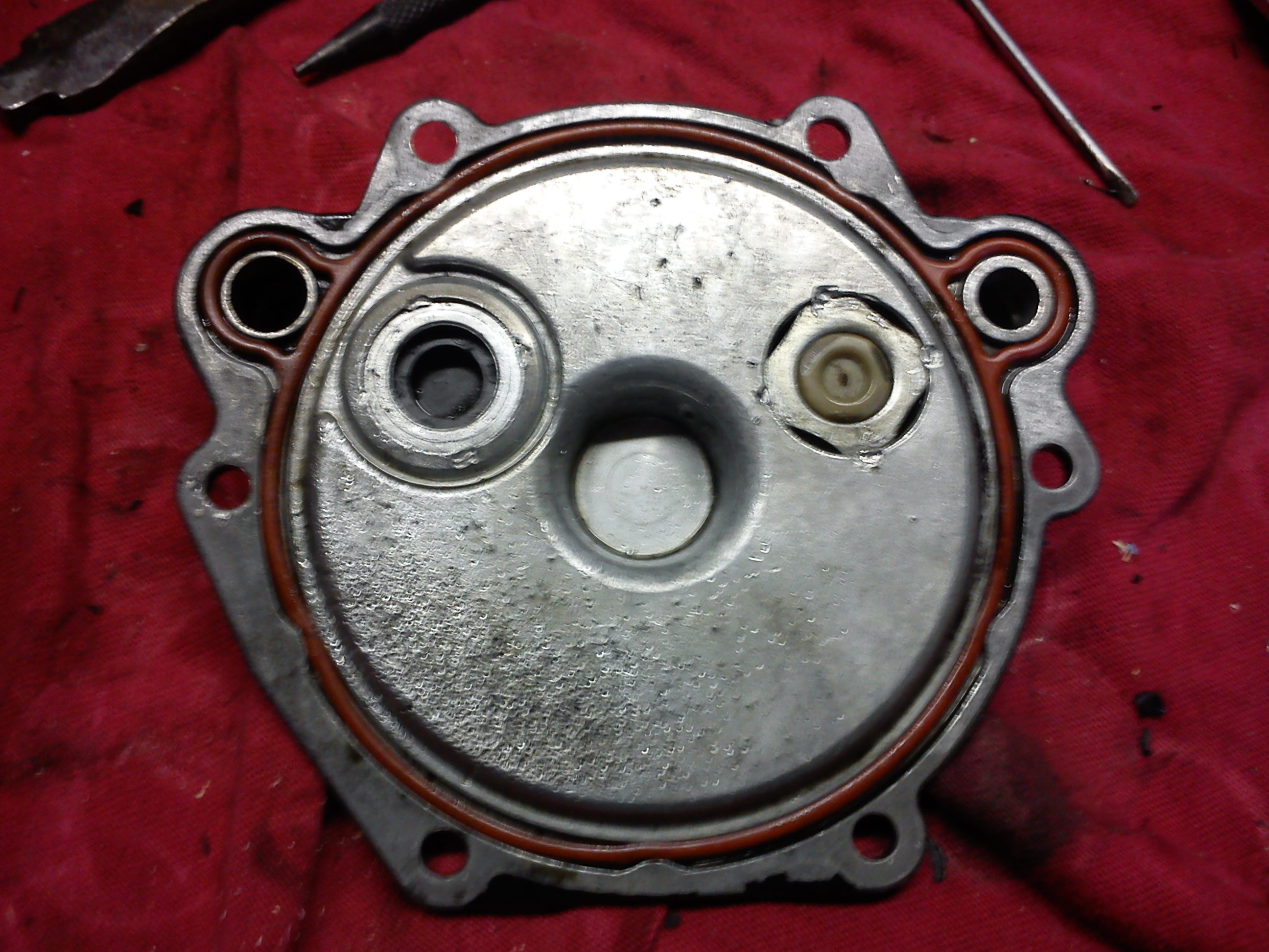

quelques nouvelles...
En fait, il s'agissait bien d'un pb de pompe à vide. 1 des 2 clapets sur le couvercle de pompe n'était plus en place du fait de la sortie de son clip de maintien. Le clip est tombé entre le couvercle et le piston, a été détruit en plusieurs morceaux puis a entamé le joint et un peu rayé la chemise.
Bref, j'ai refabriqué une rondelle, placée en force dans le courvercle puis je l'ai sertie avec qq coups de pointeau (en haut à droite sur la photo). On peut voir tous les impacts sur le couvercle en bas à gauche qui sont dus au contact des débris du clip.
Ca fonctionne mais tôt ou tard, la cavité entre piston et couvercle risque de se remplir d'huile (la fuite d'huile au niveau du couvercle était le symptome de départ) et je ne sais pas ce qui se passerait au niveau des clapets... Bref, changement de pompe à vide en perspective.
Conclusion : si vous avez une fuite d'huile au niveau du couvercle de la pompe, ça signifie qu'il y a un pb car il ne doit pas y avoir d'huile entre couvercle et piston...
- Messages : 6079
Re: Disco 300 TDI Manque de puissance au freinage
Merci pour le retour.
Comment as tu refixé le couvercle?
Comme quoi, il est bon de conserver une vieille pompe, car un bout peut toujours dépanner un copain, ou soi même dans 300 000km.
Couvercle refixé avec des vis inox M5 et écrous nylstop. Sous têtes de vis et sous écrous, j'ai interposé des rondelles mais il faut faire un méplat sur celles côté corps de pompe sinon ça passe pas.
Dans qq temps, je déserrerai ces vis pour voir s'il y a de l'huile...
Bonne route!
Bonne route!
