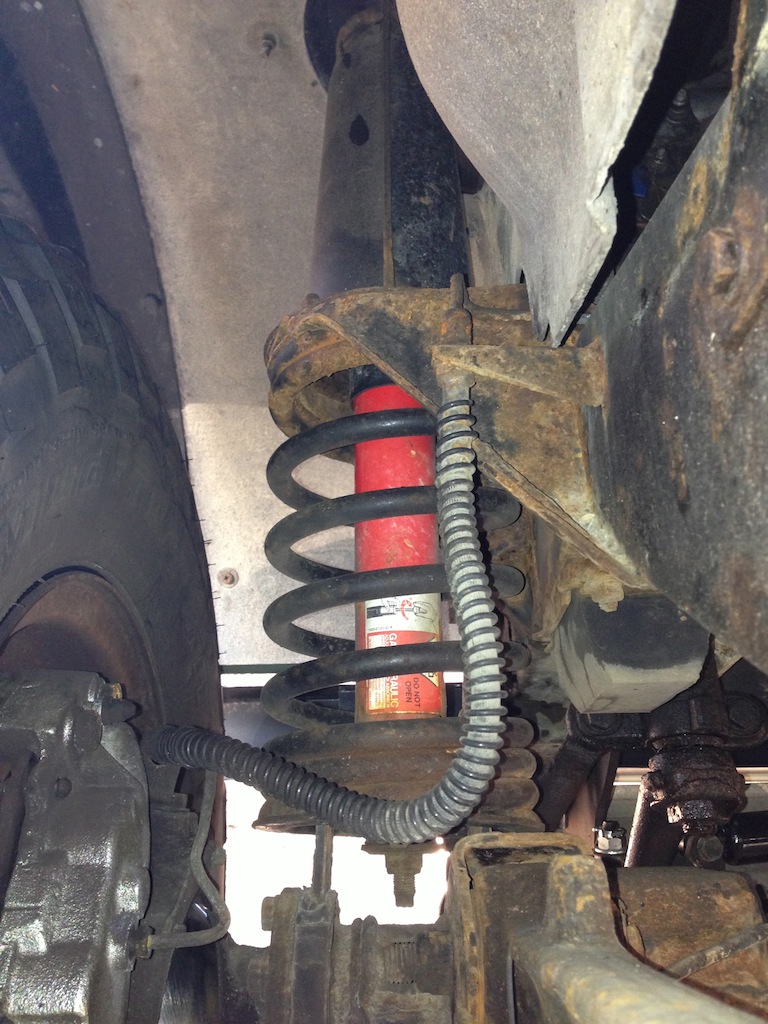

Alors au niveau des roulements rien d'anormal, pas de jeu constaté après les avoir bougé dans tous les sens. j'ai remarqué sous les capuchons en plastique au niveau des moyeux de roue, certain sont rouillé (et bien!) peut etre que ca vaudrai le coup de les changer?
Pour ce qui est des flexibles ils ont une sale gueule, mais pas de fuites.
voici l'avant Droit: l'avant Gauche: Est ce que l'option de l'air dans le circuit n'est pas la plus probable ?

Ils sont bien propres tes étriers...... pourquoi ?
Re: Pomper au freinage, Normal ?
parcequ'ils ont été changé récemment je suppose et pas de TT ou de boue récemment.

Tu peux essayer une bonne purge , mais un remplacement des flexibles (au bout de toutes ces années de service)ne serait pas superflu !!!

Pour ce qui est du gonflement possible d'une durite, il faut qu'elle gonfle sérieusement s'il faut deux coups de pédale pour obtenir un freinage correct. AMHA, si tu passes sous le véhicule, tu vérifies durite après durite s'il y a un gonflement pendant qu'une autre personne appuie sur la pédale de frein sur ton ordre.

Les durites ne gonflent pas forcément , mais elles se désagrègent de l'interieur limitant le passage du liquide ce qui nuit a une purge correcte , et part concequent un mauvais freinage !!The Pater a écrit :AMHA, il a essayé de corriger le problème sans y arriver..... puis il l'a mis en vente.Zouritte a écrit : Et il avait mentionné avoir fait lui même (avec un ami) la vidange du circuit de frein et avoir changé certaine pièces frein.
