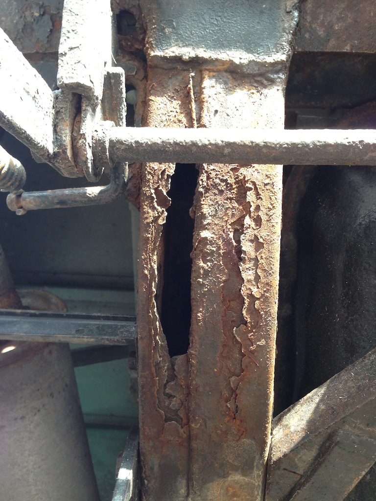

Hors Sujet: j'ai pas mal de points de corrosion sur le châssis, d'après vous quelle est la meilleures solution pour enrayer son évolution? un changement de châssis risque d'etre un peut couteux... :(

Pour ton chassis , si la corosion n'est pas perforante , tu peux gratter , brosser et repeindre avec une peinture a chassis ou ferronerie aditivé avec du rustol !!

@ nomansland, je vais probablement tenté la purge du circuit et comme tu le suggère, changer les flexibles. Pour la corrosion elle n'est perforante qu'au niveau de la traverse arrière
c'est pour le moment le seul endroit ou elle perce, il me faudrait la changer.
Tim
A ce niveau , ni le rustol , ni mème le framétau ne résorbera ce trou !! il te faut découper la partie rongée par la rouille et resouder une tole !!
