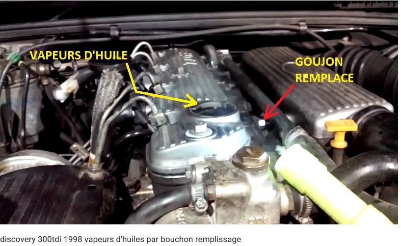

nomansland a écrit :Salut , je viens de voir la vidéo ; ça me fait penser a une fuite !! : collecteur d'échappement ?
Déjà un goujon s'était fait la malle sur le haut du collecteur, remplacé avec l'écrou j'ai aussi mis un peu d'huile dans la PAV qui ne semble pas en cause et aspire trés bien.
nomansland a écrit :Fais le mème essai avec le bouchon de remplissage d'huile ouvert et vois s'il y a des vapeurs d'huile qui en sortent et si le bruit est différent !
vidéo maestro culbus réglés, PAV lubrifié, vapeurs d'huile par bouchon remplissage
de plus il semble que le turbo miaule un peu...ça y est je deviens parano :mrgreen:

Pour les vapeurs sur la vidéo, vous en pensez quoi, c'est excessif ?

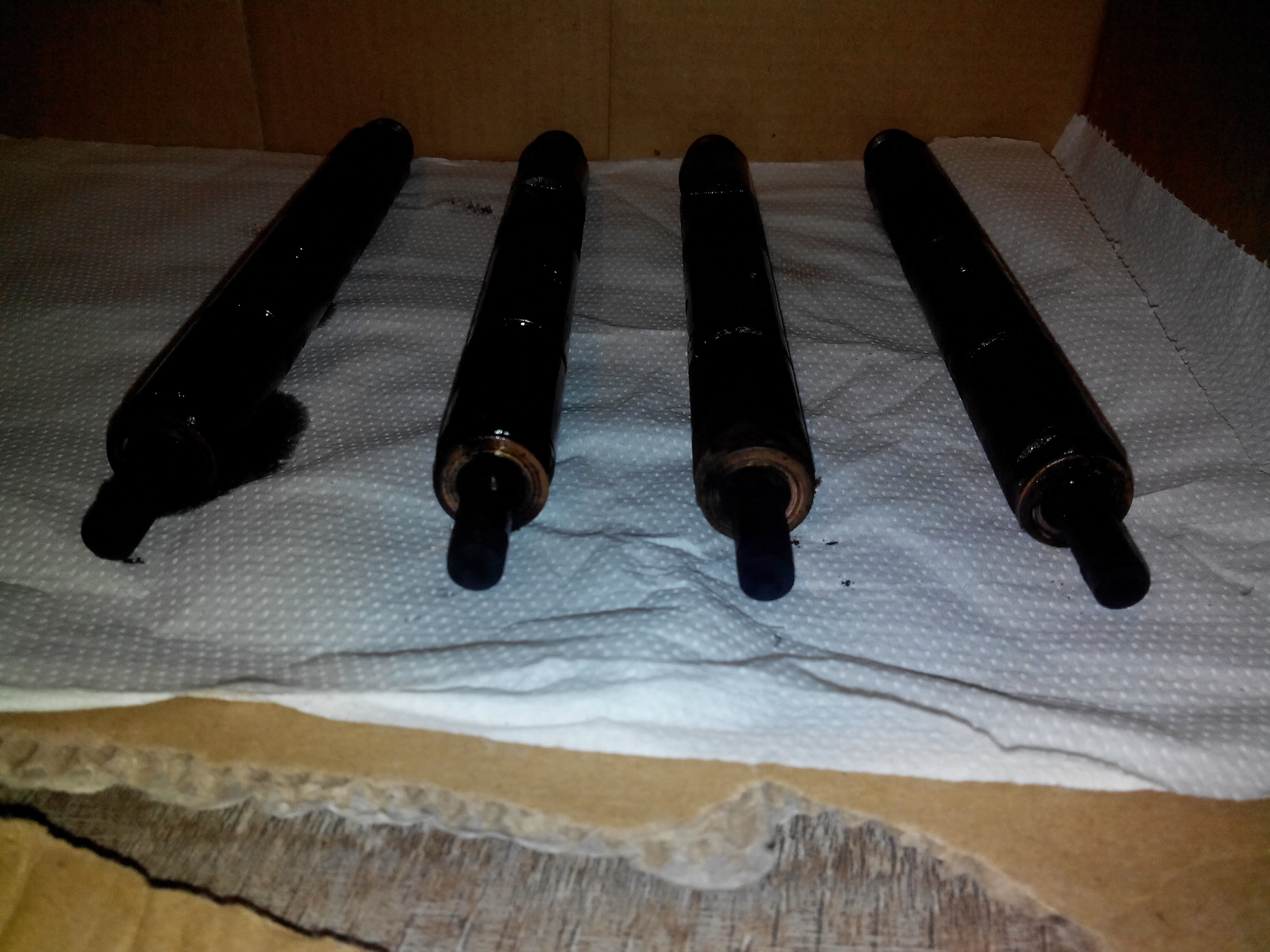

j'ai déposé les injecteurs qui sont venus sans problème à la main sans extracteur et sont chez le diéséliste pour vérification.
désolé, les photos sont pas terribles (faites de nuit et pas vérifiées de suite du coup plus dispo car chez le diéséliste, je les mets quand même)

verdict du dieseliste: injecteurs hs pissage, grippage, matage et compagnie il me les rénovent pour 315 € je préfèrent ça aux vrais faux chinois Bosch de paddock.
la pompe de gavage est hs :mrgreen: : elle "pompe" dans le vide aucune résistance le levier de commande est désolidarisée de la tige de la membrane

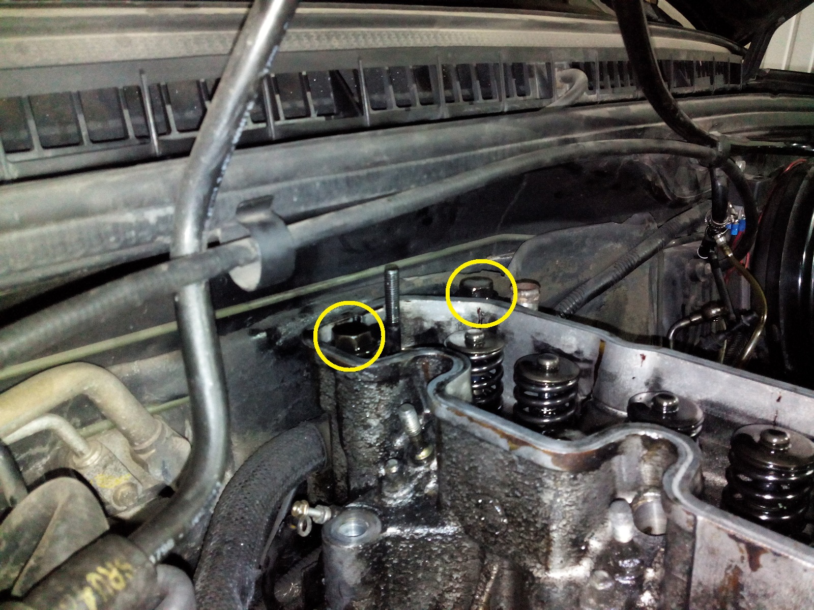

J'ai récemment (2017) fait un joint de culasse sur le range 300 d'un ami, et non, on a touché a rien, on a simplement levé les vis , si tu es seul tu peux les brider entre elles avec du scotch ou du fil de fer pour ne pas quelles retombent. Tu peux évaluer la hauteur minimum de levage en plaçant une autre vis prés du tablier et de la culasse.
Pour la mise en place, c'est la même, il faut placer les vis avant de positionner la culasse sur le bloc. Les vis coincés avec un bout de fil électrique en s'assurant quelles ne dépassent pas sur le plan de joint, et en fait, cela le fait bien.
Une douille de 19 coupé dans le sens de la hauteur pour pouvoir accéder au vis du fond.
Localisation des trois vis concernés par le problème de la hauteur du tablier :
Maintenant je ne sais pas si il y a une grande différence de configuration entre un tablier de range et de disco, mais, il me semble que c'est très proche.
Bon courage

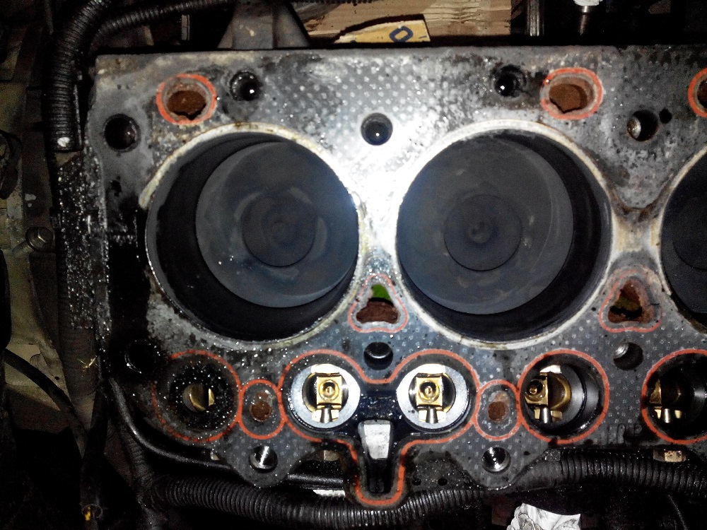

bon, y a pas le choix sur le disco, j'ai du démonter les deux supports moteur avant et abaisser le moulin au cri bouteille calé sous le carter d'huile jusqu'à dégager la hauteur libre nécessaire au dégagement des 2 vis du fond
moteur abaissé de quelques cms

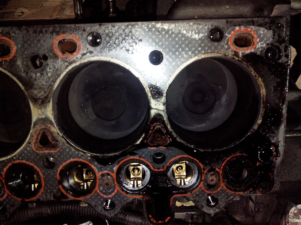

quelques photos du joint de cucu
le passage bien visible sur le bloc à l'arrière du moteur
Modifié en dernier par nanard833 le 04/04/2018 13:16, modifié 1 fois.
Re: claquement plus ou moins intense 300tdi
nanard833 a écrit :bon, y a pas le choix sur le disco, j'ai du démonter les deux supports moteur avant et abaisser le moulin au cri bouteille calé sous le carter d'huile jusqu'à dégager la hauteur libre nécessaire au dégagement des 2 vis du fond
Étais-tu réellement obligé de dégager les deux vis du fond ? La hauteur en les laissant dans la culasse ne te permettait-elle pas de sortir la culasse avec les vis dedans ?
La fuite était entre le quatrième cylindre et l'arrière ?

LØLØ a écrit :La fuite était entre le quatrième cylindre et l'arrière ?
oui ça c'est sûr, en regardant dans le détail, il y a peut-être d'autres passages qui créaient de la pression dans le bloc.
nomansland
Messages : 1745
Localisation : sud 77
C'est un "grand classique" sur les 200 et 300 tdi !!

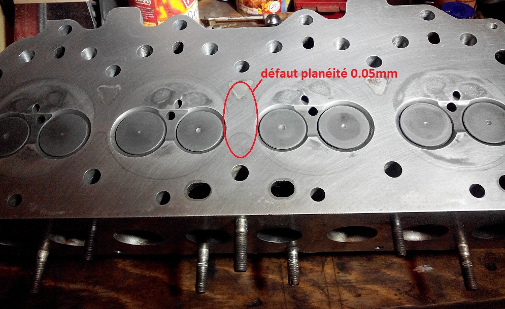

bon voilà, j'ai nettoyé le plan de joint de la culasse:
un défaut de planéité de 0.05 apparaît entre les cylindres 2 et 3 (la cale 0.05 passe, la 0.07 non) ainsi qu'1 microfissure prés de leurs orifices de bougies de préchauffage
des traces sont visibles sur le pourtour du cylindre 4 mais sont imperceptibles à l'ongle ainsi qu'un trait de fissure quasi invisible entre l'orifice de l'injecteur et la soupape d'échappement
vous en pensez quoi ? le moulin bouffait pas une goutte d'eau, du max au milieu pour la jauge d'huile en 10000 bornes, pas de surchauffe :roll:
Je pensais roder les soupapes, changer les joints de queue de soupapes, un JDC neuf et basta au niveau culasse :o
nomansland
Messages : 1745
Salut ; oui , rodage des soupapes et joints des queues de soupapes ne sont pas superflues !!
et joint de culasse a la bonne cote !
