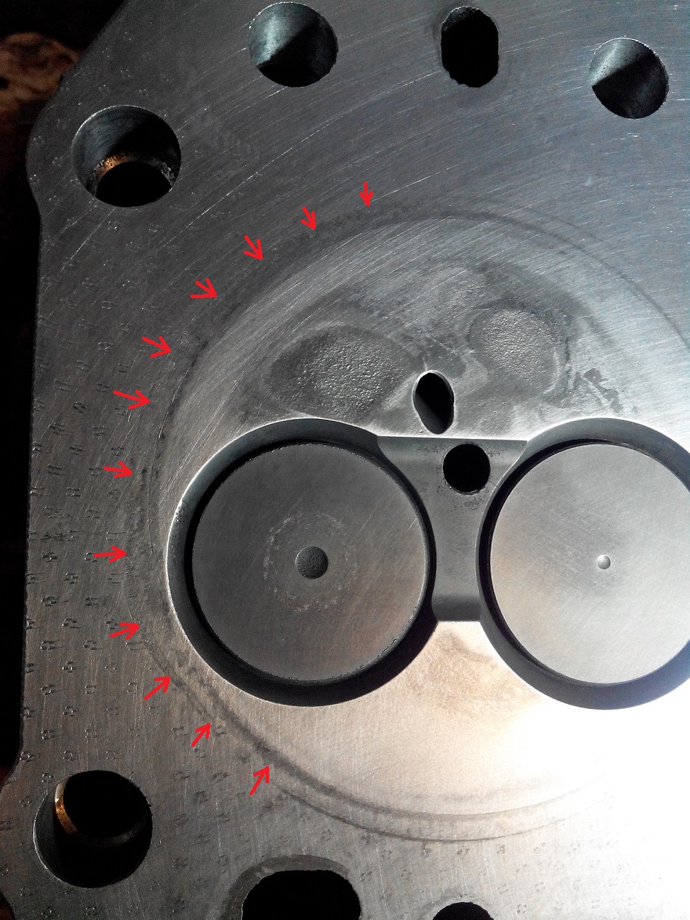

Re: claquement plus ou moins intense 300tdi
bon voilà, j'ai nettoyé le plan de joint de la culasse:
un défaut de planéité de 0.05 apparaît entre les cylindres 2 et 3 (la cale 0.05 passe, la 0.07 non) ainsi qu'1 microfissure prés de leurs orifices de bougies de préchauffage
des traces sont visibles sur le pourtour du cylindre 4 mais sont imperceptibles à l'ongle ainsi qu'un trait de fissure quasi invisible entre l'orifice de l'injecteur et la soupape d'échappement
vous en pensez quoi ? le moulin bouffait pas une goutte d'eau, du max au milieu pour la jauge d'huile en 10000 bornes, pas de surchauffe :roll:
Je pensais roder les soupapes, changer les joints de queue de soupapes, un JDC neuf et basta au niveau culasse :o
nomansland
Messages : 1745
Localisation : sud 77
Salut ; oui , rodage des soupapes et joints des queues de soupapes ne sont pas superflues !!
et joint de culasse a la bonne cote !
