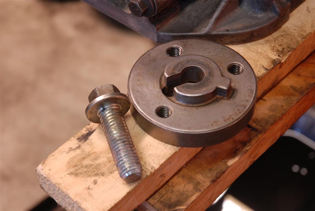

Coulisse, la clavette en bout de vilo (qu'on voit en photo donc) permet le callage de la poulie damper, par contre je ne me rappelle plus si elle intervient aussi dans le callage de le pignon de vilo. Il y a en fait une seconde clavette qui a cette fonction.
Imaginons que cette clavette aie mordu dans le pignon, ton vilo pourrait très bien être au pmh, le pignon pourrait être décallé de la valeur des 4 dents de l'AAC !! Un peu comme sur la photo suivante...
![Image](http://landroverfaq.com/albums/vrac/pignon.jpg)
Mais tant que tu n'auras pas démonté, ce ne sont que des suppositions ...

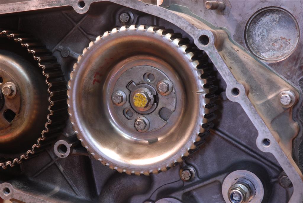

a y regarder de plus près,la courroie n'est pas plaquée sur le pignon d'aac et semble a la limite de sauter des dents(ou alors c'est un effet d'optique).

Carbu a écrit :Coulisse, la clavette en bout de vilo (qu'on voit en photo donc) permet le callage de la poulie damper, par contre je ne me rappelle plus si elle intervient aussi dans le callage de le pignon de vilo. Il y a en fait une seconde clavette qui a cette fonction.
[img]pignon.jpg[/img]

salut, à première vue, aucune dent n'a disparue.nomansland a écrit :Salut, a mon avis c'est la courroie qui a perdue quelques dents !! (ce qui explique le décallage !) de toutes façons , il te faut la déposer et la remplacer pour monter un spie neuf !!

oui, cela pourrait aussi expliquer le décalage, d'autant plus que si je place le repère dans le trou du volant moteur, la clavette du vilo n'est pas tout à fait à la verticale...Carbu a écrit :Coulisse, la clavette en bout de vilo (qu'on voit en photo donc) permet le callage de la poulie damper, par contre je ne me rappelle plus si elle intervient aussi dans le callage de le pignon de vilo. Il y a en fait une seconde clavette qui a cette fonction.
mais alors cela sous entendrait qu'aucune poulie ne soit calée?... (ou peut-être juste celle de la PI)

la clavette je n'y crois pas car on voit sur la photo qu'elle est alignée avec la rainure du pignon.

bien, alors je viens de vérifier certains points:
je suis formel, il ne manque aucune dent.
lorsque je mets le volant moteur au pmh, la clavette du vilo est bien à la verticale et la poulie de PI est pigée
en tournant le vilo sens horaire pour arriver à la position ci dessus(pmh), la soupape n°3 se ferme et la n°2 commence à s'ouvrir
alors que si je fais de même pour ariiver à l'alignement du repère sur AAC et carter, la soupape n°2 est presque totalement ouverte.
ces surtout sur ces 2 positions que je m'interroge: si toutes les poulies sont bien alignées sur leur repère respectif, lorsque l'on met le volant au pmh, quelles doivent être les positions des soupapes? cela me donnerait une idée de quel poulie est réellement décalée (je ne sais pas si je suis bien clair dans ma question et théorie...)
sinon, pour kebir, je viens de vérifier également le repère sur ma poulie d'AAC avec tes photos, ça semble correspondre, la marque étant proche de l'"encoche" dans la rondelle centrale.( cf photo suivante)
