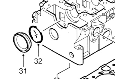

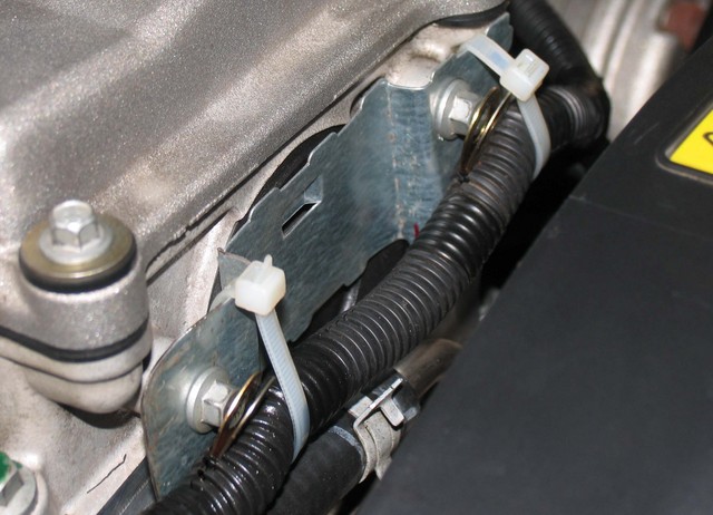

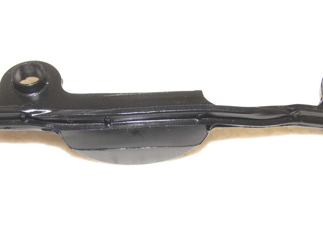

Les images de notre ami :
Mon bricolage avec la plaque qui vient appuyer sur l'obturateur pour l'empecher de sortir de son logement.
L'obturateur et son joint tels que decrits dans le manuel d'atelier.
Le joint de couvre culasse avec la marque crée par le montage "soigneux" en usine.

Mon bouchon avant tient toujours avec la petite plaque qui fait pression dessus.Je n'ai jamais eu le temps de le remplacer.J'ai decouvert sur le manuel d'attelier qu'il fallait systematiquement le remplacer après chaque démontage.Probablement pour cette raison qu'il ne tenait plus après la premiere ejection.
Il ne semble pas qu'il y ait un bouchon similaire à l'arriere de la culasse.
Ma fuite d'huile à l'arriere du couvercle cache culbuteur provenait bien d'un joint mal monté et pinçé en usine .Plus de problème depuis son remplacement.Operation facile à faire soi meme sans grande connaissance en mecanique,il suffit d'etre soigneux.

même souci sur mon disco, vu hier suite à un entretien courant. Trace de gras bien noir vers l'échangeur eau/gaz échappement de la vanne EGR. L'obturateur avait un joli jeu....
En fait, après observation, il ne tenait que grâce à l'échangeur, si l'échangeur n'était pas là, il serait déjà bien loin...
Est ce que JH987 à la référence du joint de l'obturateur ?
En tout cas, perso, ce sera une plaque comme a monté JH987 pour tenir cet obturateur, en sécurité, surtout sur le Def qui est de 2001 et qui donc n 'as pas l'échangeur de l'EGR....
