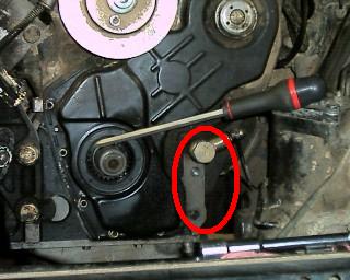

voici la photo

La zone rouge est le raccord de la conduite de pompe à vide fixée sur le bloc par un raccord banjo facile à étanchéifier
(visible ici juste sous le pignon de l'arbre à came) :
Raccord banjo démonté :

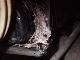

bon j'ai attaqué le démontage et un autre problème c'est présenté le radiateur d'huile est vide!!! :sm1:
Pour ce qui est de la fuite la voici
et après nettoyage
Ca présage rien de bon!!
