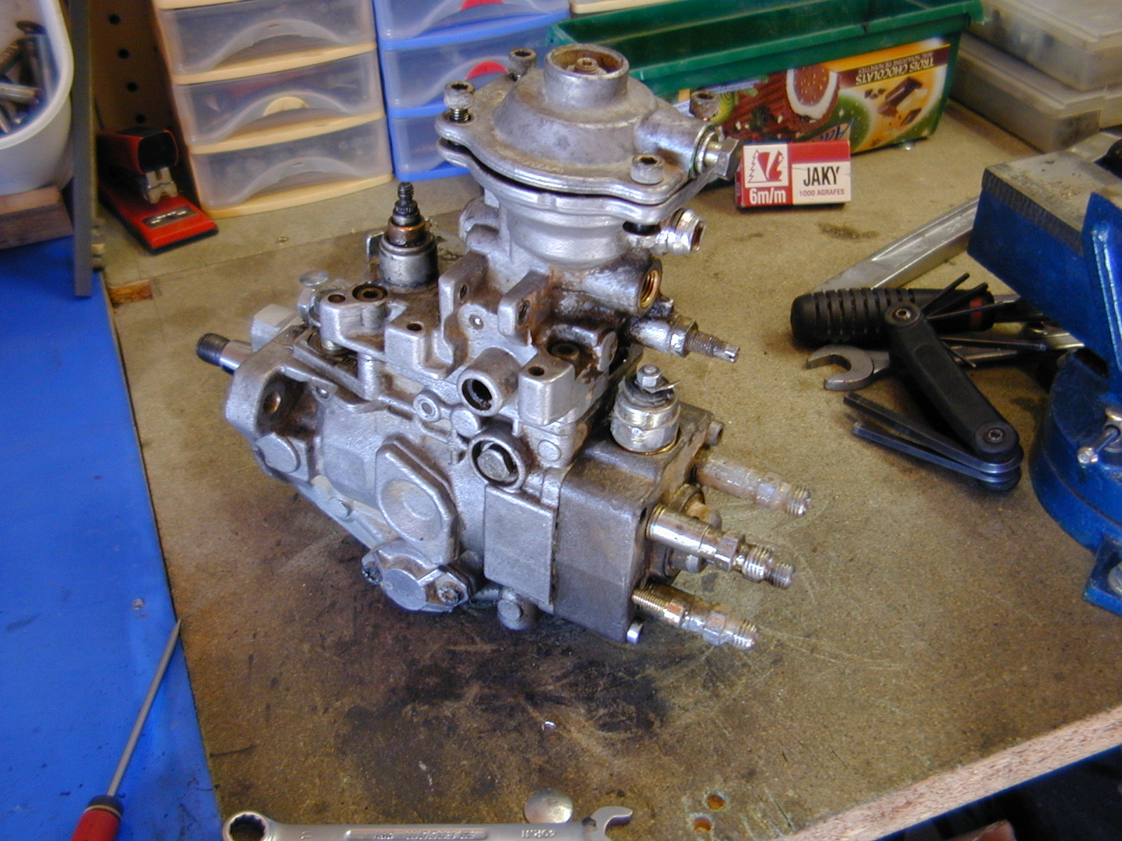

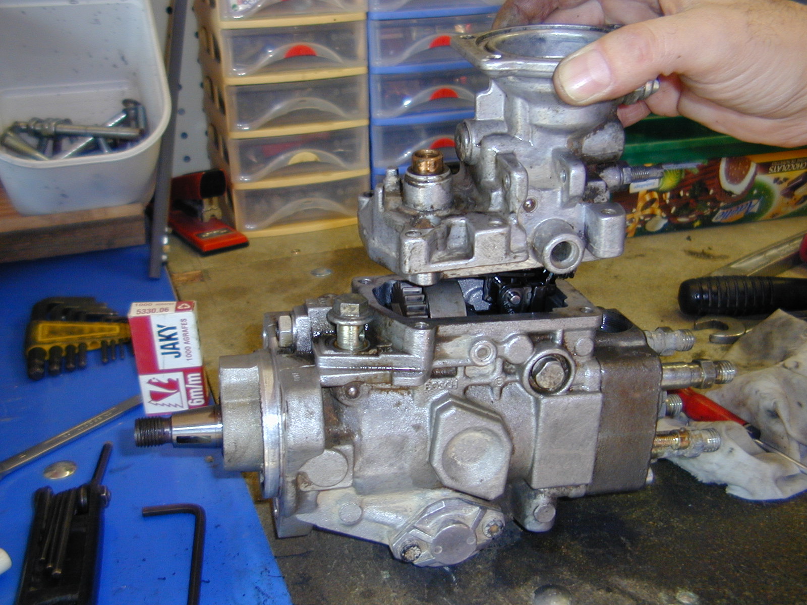

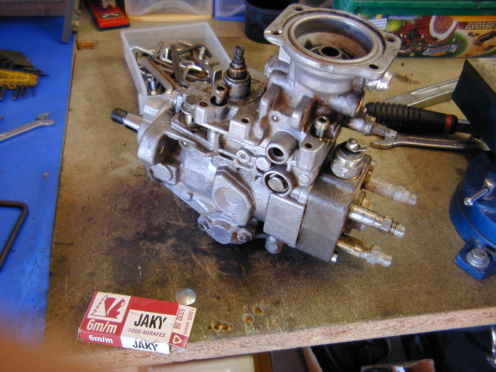

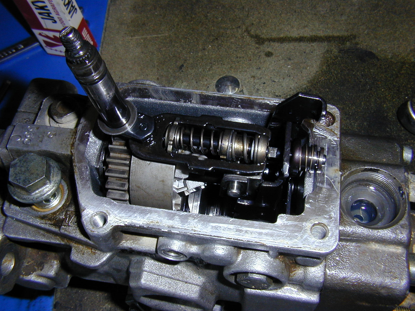

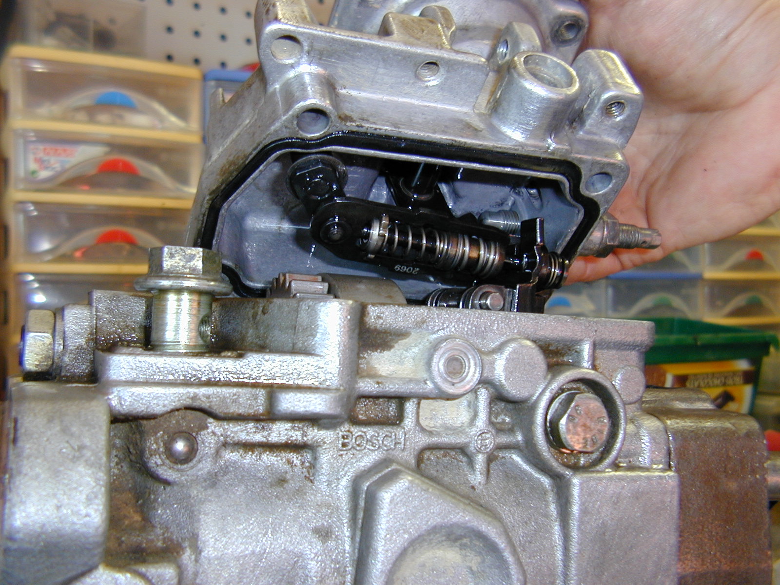

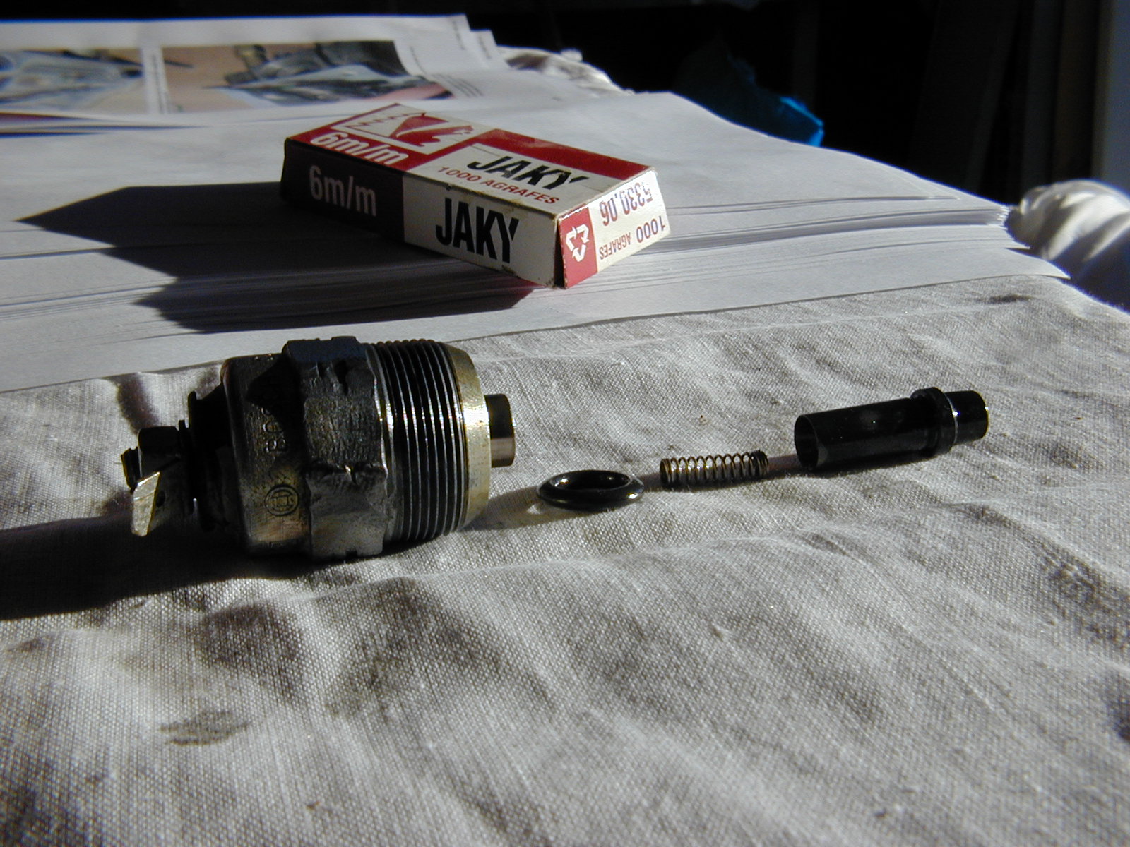

The Pater a écrit :Quand à ta pompe, ne pourrais tu pas faire des photos de la pompe dessassemblée ?
J'ai commencé à en faire lors de l'opération de démontage, pour en faire un sujet. Mais j'ai été trahi en route par mon appareil photo de l'époque, donc je n'ai pas l'opération complète. La qualité des photos n'atteignant pas celles de cet excellent topic de Bricofoy sur Forum Auto, je n'ai pas jugé opportun de les poster.
Je te les mets quand même en vrac :
