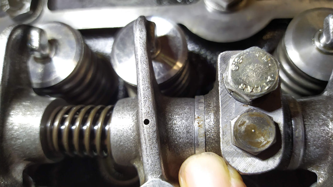

Je viens de poser ma rampe de culbuteurs sur ma culasse et un des culbuteurs s'aligne mal avec sa soupape.
J'ai déjà vérifié que les culbuteurs sont bien à leur place respective. Ils vont par paire donc 4 formes différentes.
En gros, ça donne deux jeux de culbuteurs un pour les pistons 1 et 2 et l'autre identique pour les pistons 3 et 4.
Pour les pistons 3 et 4, ça tombe bien en face. Un qui est un peu limite mais je pense que c'est bon.
Pour les pistons 1 et 2, j'ai un culbuteur et une soupape qui se marient mal.
Il suffirait que cette rondelle de calage soit un peu plus épaisse.
Solution envisageable, mettre une rondelle cale plus épaisse (j'en ai pas sous la main) ou ajouter une rondelle supplémentaire. Il faut rattraper 90 centièmes de mm.
Mais je suppose que ces rondelles sont en acier relativement dur et pas en acier à ferrer les ânes. :roll: Du coup quoi mettre comme rondelle et pas facile de savoir qui frotte sur qui pendant le fonctionnement pour choisir sa position. Entre le support et la rondelle cale ?
Pour info :
Les rondelles de calage sont neuves (et font toute la même épaisseur) tout comme l'axe de la rampe et les huit culbuteurs.
Il y a 6 rondelles de calage qui encadrent les supports d'axe 2,3 et 4. Les deux supports en extrémité avant et arrière sont au contact direct de leur culbuteur.
Les supports d'axe 1, 3 et 5 ont un pion de centrage avec la culasse. Le 2 et le 4 n'en n'ont pas. Ils peuvent donc un peu jouer latéralement.
J'ai décalé le support 2 au max vers l'arrière mais ça ne corrige pas suffisamment le désalignement.

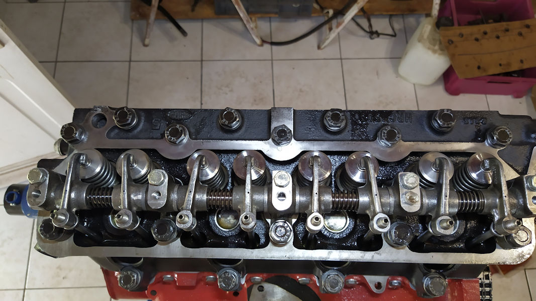

Vue d'ensemble.
Une idée, un conseil, une solution ?

Il me semble avoir appris à l'école qu'il y avait justement ce léger décalage pour provoquer la rotation du chapeau afin de répartir l'usure.
Jardeheu 972
Messages : 405
Localisation : Martinique
Re: Alignement culbuteur/soupape
shamrock a écrit : 18/02/2021 22:09 Il me semble avoir appris à l'école qu'il y avait justement ce léger décalage pour provoquer la rotation du chapeau afin de répartir l'usure.
Pas bête ça. Je n'y avais pas pensé et on ne me l'a pas appris à l'école malheureusement.
Mais du coup, c'est un peu inégal d'une soupape à l'autre d'après ce que je peux voir.
Merci beaucoup Shamrock pour cette information qui me rassure. ;-)

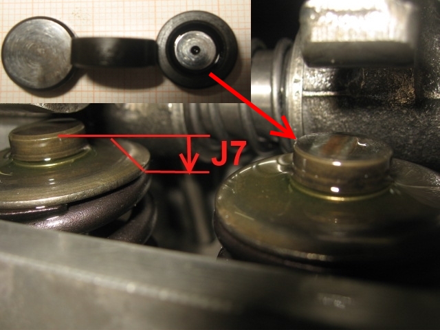

Ne pourrais tu pas monter les pastilles LJC100270, comme sur les 200 ou 300 cela élargirait la tête de la soupape et prolongera la vie des culbuteurs.

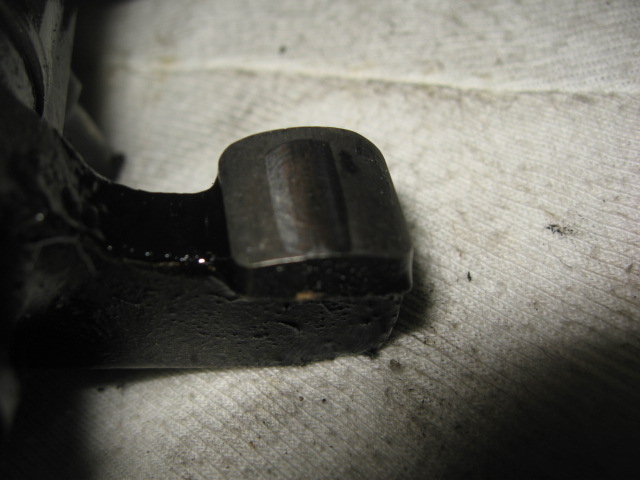

Maintenant des culbuteurs décalé, j'en ai déjà vue sur les moteurs land ou autre d'ailleurs, et cela ne les empêchaient pas de bien tourner, vois sur cette photo, l'usure décalé sur un 2.5D :

C'était déjà décalé sur le montage d'origine. J'ai constaté le même type d'usure que tu décris sur la plupart des culbuteurs démontés.
Pour les pastilles... Je ne sais pas... Pourquoi ne sont-ils pas proposer dans les kits de restauration des 2.25 et 2.5 ess et diesel ?
Faudrait déjà que ça colle avec les diamètres des queues de soupape et aussi être sur que ça se barre pas. :wink:

Jardeheu 972 a écrit : 18/02/2021 23:49 C'était déjà décalé sur le montage d'origine. J'ai constaté le même type d'usure que tu décris sur la plupart des culbuteurs démontés.
Vu le décalage..... cela ne devrait pas poser de problèmes.

Jardeheu 972 a écrit : 18/02/2021 23:49 J'ai constaté le même type d'usure que tu décris sur la plupart des culbuteurs démontés.
Il faut juste que l'usure ne fausse pas le réglage du jeu. En effet, si la queue de soupape rentre dans le culbuteur de quelques dixièmes, c'est autant en plus sur le jeu.
Je me suis vue passer au touret à meuler des culbuteurs, afin de rattraper le bourrelet pour enfin pouvoir régler correctement le jeu sur des 2¼ de serie .
C'est du diamètre 8, normalement, cela va. Justement, ils avaient commencé à faire ça sur le 200, pour palier a ce problème d'usure en profondeur des culbuteurs. Tu peux monter une rampe de TD sur un 200.
