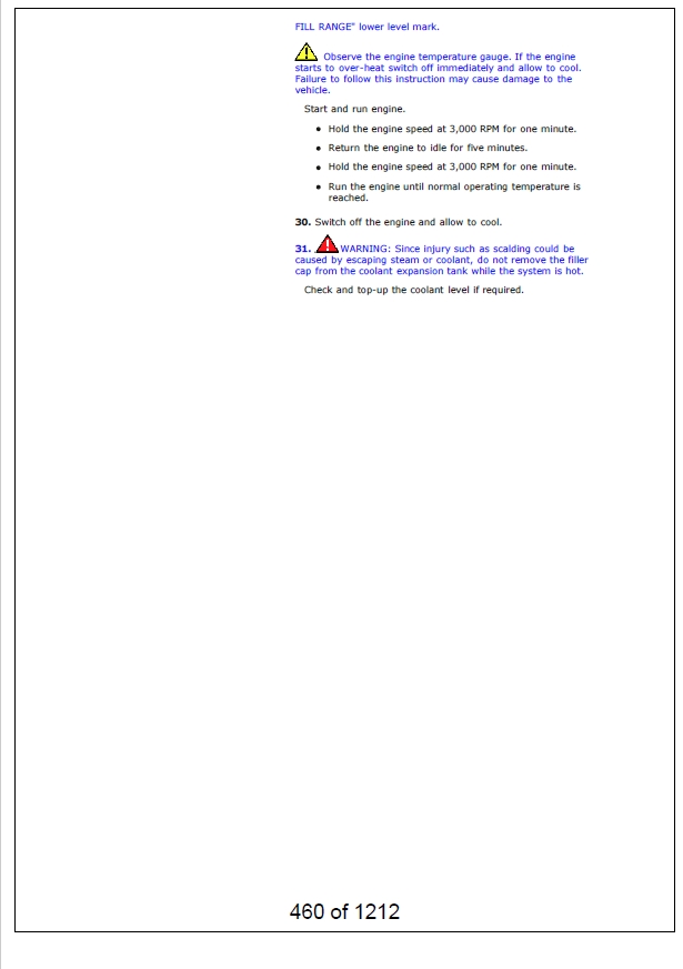

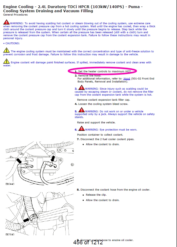

Salut,okan a écrit : Nulle part je n'ai vu mentionné l'info du bouchon de purge du moins ou il est situé ni l'astuce du bouton de chauffage...
Et pourtant...
1) Apparemment le système se remplie à l'aide d'un bouchon spécial, placé sur le vase d’extension, sur lequel on raccorde, l'air comprimé, pour créer une aspiration par un système venturi. Mais je préfère vous laisser juger de la procédure par vous même
2) 3) 4) 5) A+

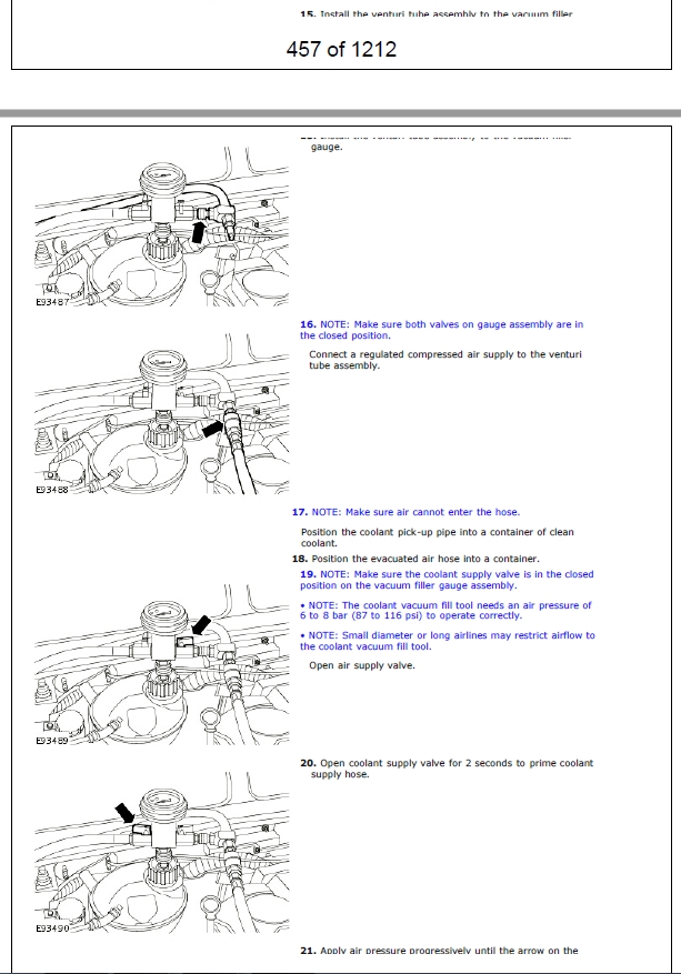

J'avais bien vu qu'ils disaient qu'il fallait enlever une vis de purge dans le manuel, mais ils n'indiquent nulle part son emplacement. C'est grâce à ta photo que j'ai pu le trouver. Ils auraient au moins pu faire un shéma pour montrer ou il se trouve.
Concernant le remplissage il semblerait que la méthode qu'ils donnent plus haut sans ce magnifique appareil de mise sous pression fonctionne aussi.
Semble-il il suffit de remplir le niveau jusqu'au témoins de remplissage à froid, puis démarrer et faire monter le système en température en accélérant jusqu à 3000 tours pendant une minute puis de laisser refroidir 5 minutes et de faire un appoint de liquide si nécessaire. Personnellement accélérer pendant une minute à 3000 tours devant chez moi ça le fait pas trop ni pour mes voisins ni pour mon moteur je pense. Donc je vais simplement aller faire un tour en contrôlant la jauge de température et attendre que le thermostat se déclenche. avec ces températures fraiches ça va pas être tout de suite. Ensuite je laisserai refroidir et je ferai l'appoint. Je pense que le fait de déclencher le thermostat permet de faire passer le liquide dans la partie du circuit qui est bloquée par le thermostat en mode fermé.

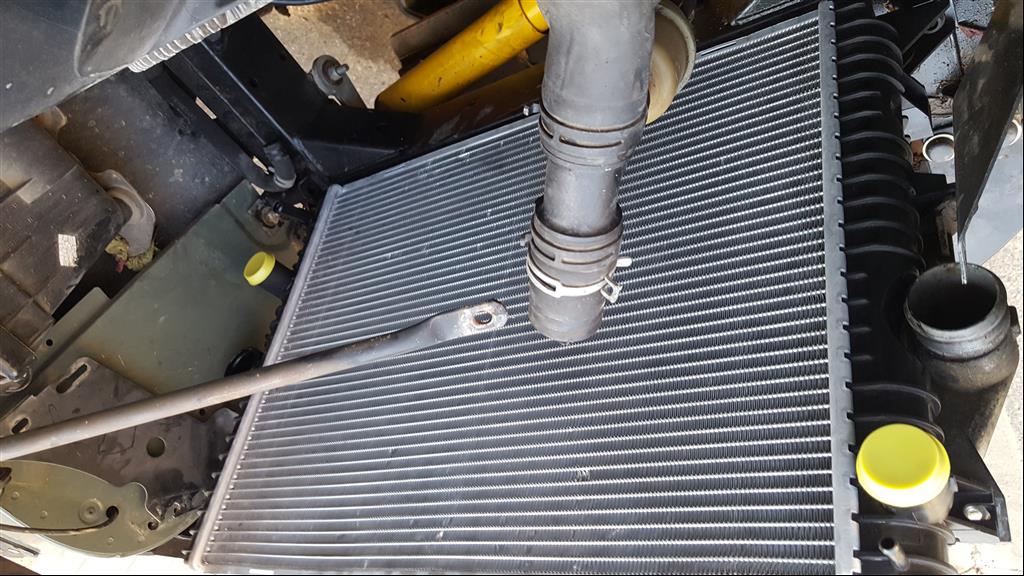

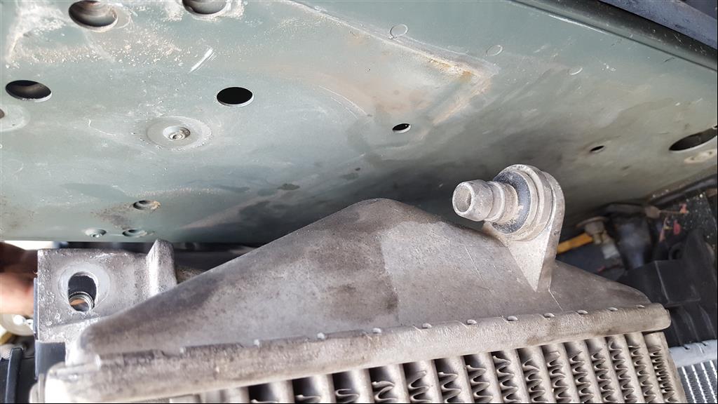

Opération encours pour moi avec remplacement du radiateur par un neuf
Photos de l'opération à suivre.

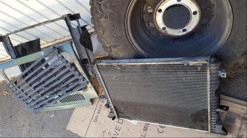

Le radiateur et ses durites :

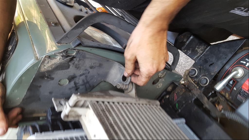

Deux vis à enlever de chaque coté pour le déposer (au bout de mes doigts) :
Il est vite par terre (remarque il est plus confortable d'enlever la calandre pour le remontage donc autant l'enlever au démontage)

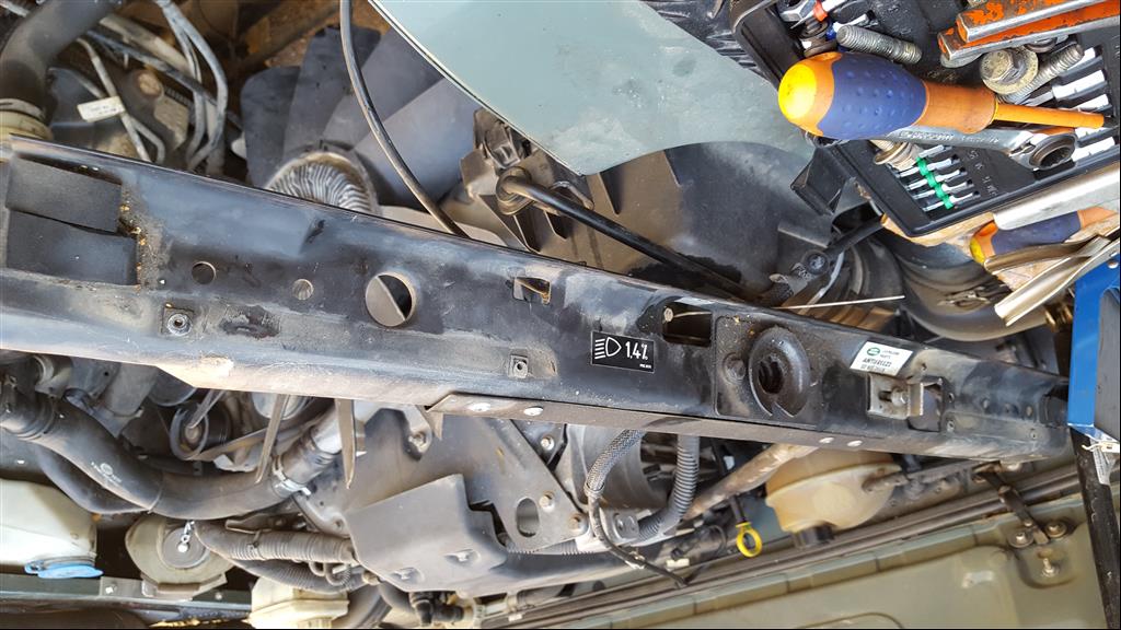

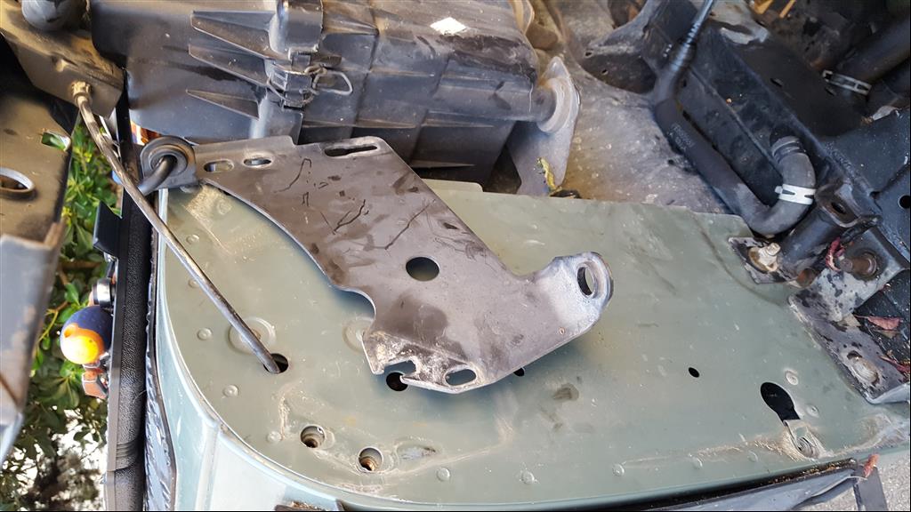

Nota : il est préférable d'enlever les flasques supports fixés contre les ailes :
et la traverse :
Vision d'ensemble du chantier avant remontage :
et la traverse :

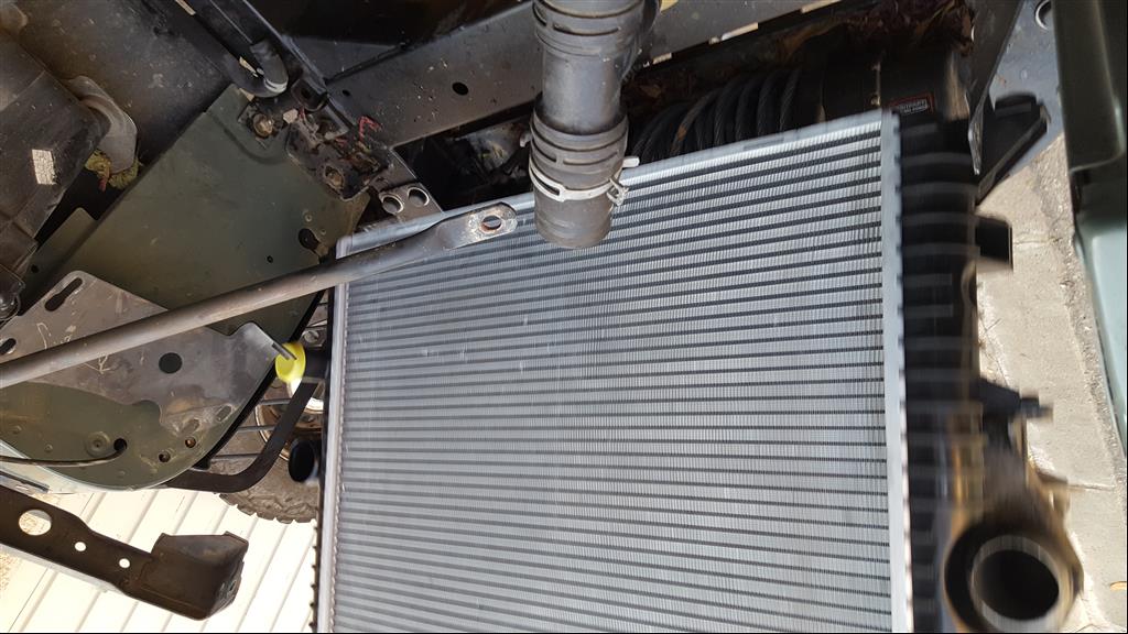

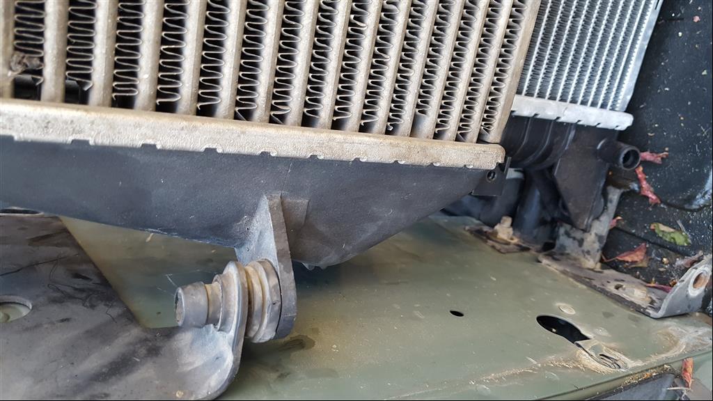

Il y a de solides tétons de chaque coté pour y emboiter le radiateur neuf (voir platine soudée près du repère vert et des feuilles mortes...) :
Nota : vous avez là l'occasion de nettoyer et repeindre l'endroit si nécessaire
Donc on positionne le radiateur neuf sur ses deux tétons:
Il tiens tout seul on va pouvoir repositionner les flasques sur les joues d'ailes et l'interco :

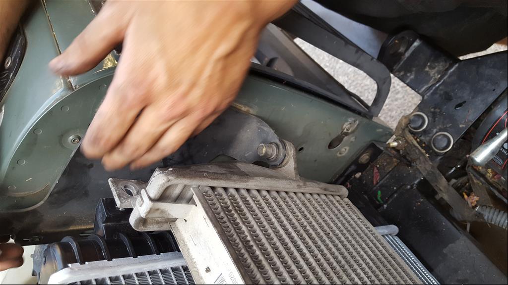

Remontage interco

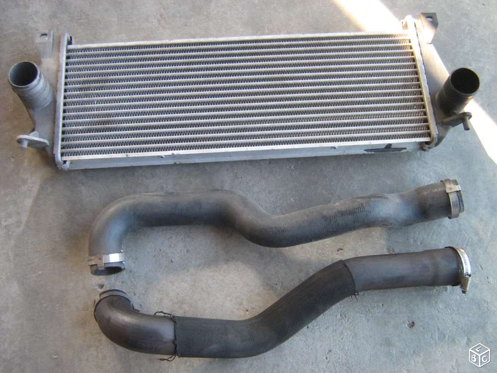

Nettoyage possible de l'interco avant remontage surtout s'il est plein de goudron (le mien est propre donc remontage en l'état)

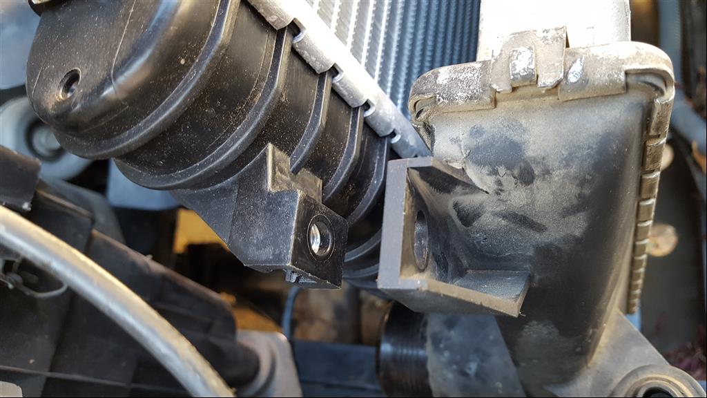

Positionnement de l'interco (voir implantation vis de fixation en haut qui verrouille l'ensemble) :
La flasque droite est en place sur le téton avec silentbloc de l'interco :

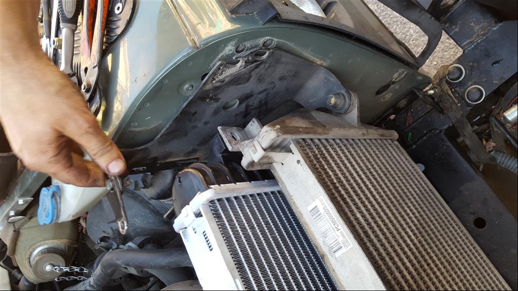

On positionne la flasque gauche :
Et on fixe l'interco sur le radiateur :
