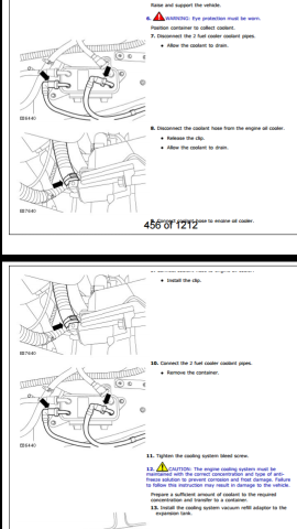

Concernant le bouchon de vidange je n'ai rien trouvé dans le manuel du TD4. Ils disent de débrancher les deux durites de LDR sur la refroidisseur d'huile puis de débrancher une autre durite. Mais je m'y suis peut être mal pris...

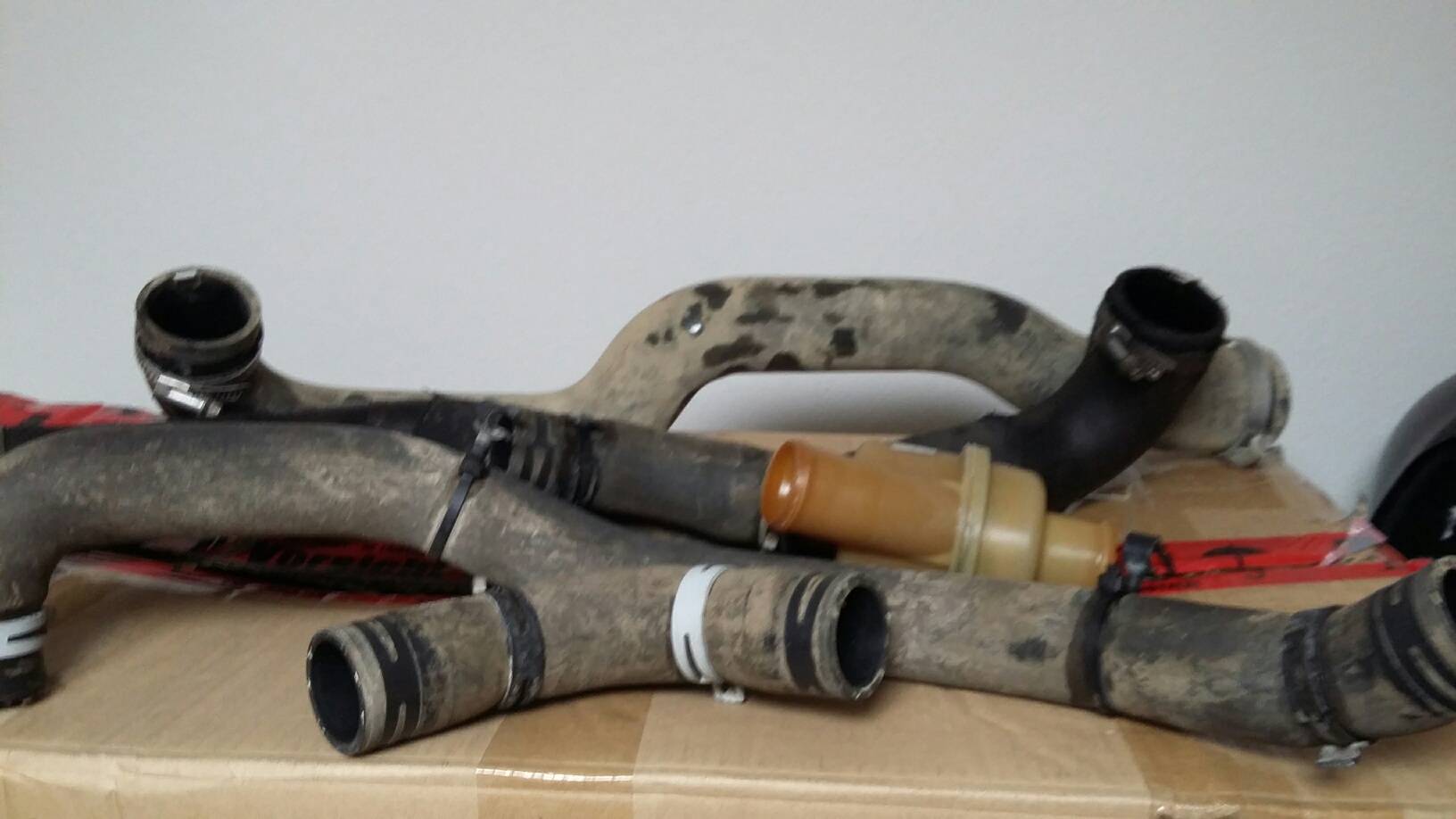

Dans ton ldr, on peut imaginer des résidus de durites ce qui est fort probable, regarde l'intérieur des durite"s déposées pour voir si t'as pas du "graining"
Ou des résidus de combustion via un joint de culasse défaillant: les durites étaient-elles dures ou souples avant démontage?
au toucher c'est du caoutchouc ou du charbon ?
Re: particules dans le liquide de refroidissement
Les durites ont l'air plutot souples et l'intérieur des durites a l air lisse.
Ca sent pas bon cette histoire de joint de culasse...

Avant de t'alarmer, regarde bien tes durites.okan a écrit : Ca sent pas bon cette histoire de joint de culasse...

Concernant le bouchon de liquide du LDR voici ce que je trouve dans le manuel. Je ne vois pas de bouchon... Est ce qu'il y aurait plusieurs façons de vidanger?
Merci!

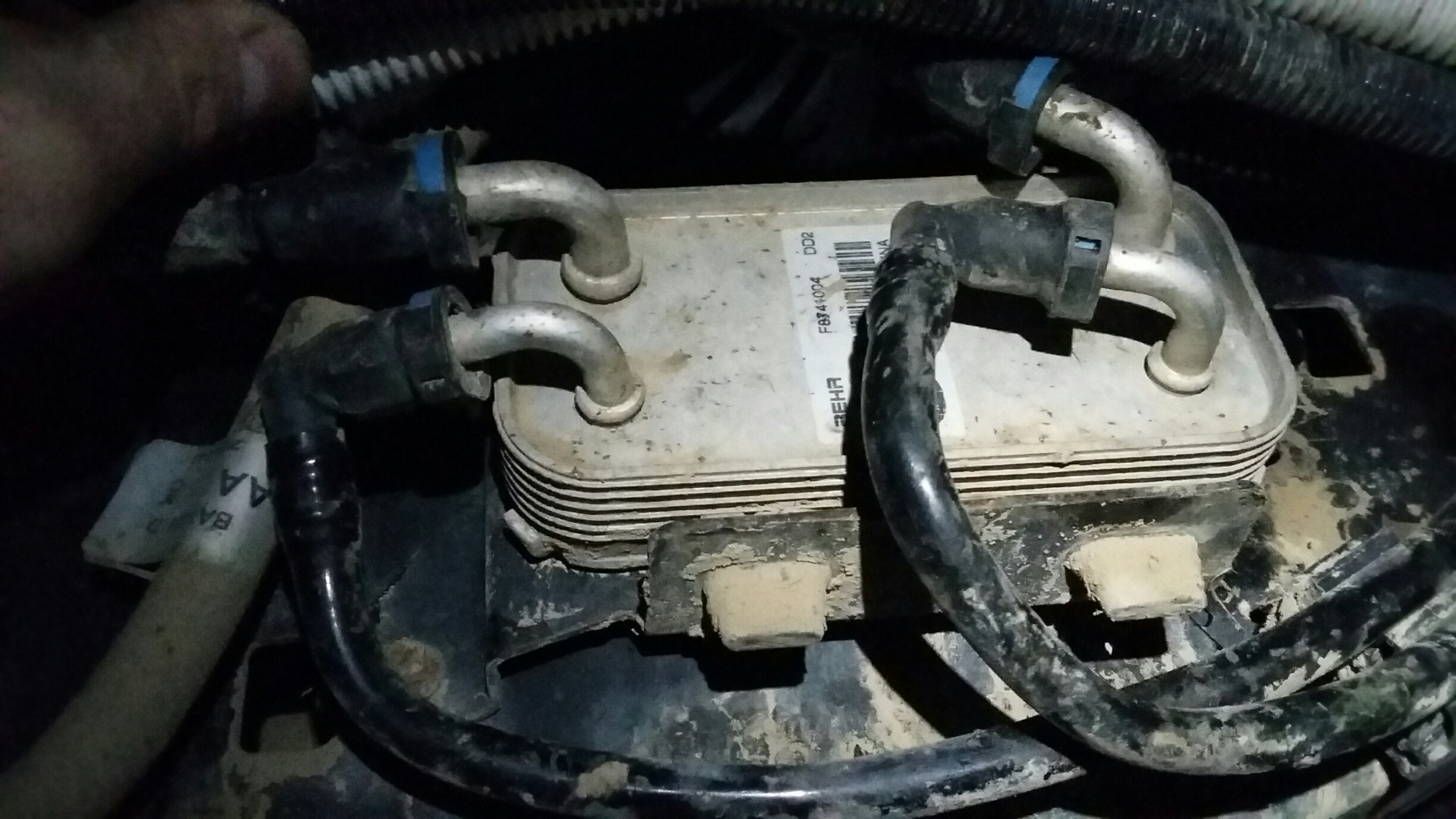

Ces durites la je n'ai aucune idée de comment elles se démontent. Et j'ai peur de forcer quelque chose.
Concernant les durites que j'ai démontées je les ai controlées. Elles n'ont pas l'air en mauvais état ni de se décomposer.
Elles n'ont pas l'air non plus de sentir l'huile.
Je ne sais vraiment pas trop quoi en penser.

Pour les durites, c'est comme nanard833 le dit : tu pinces (assez fort quand même parce que vu l'emplacement, ces raccords ont souvent de la boue, des poussières ou autres résidus qui les coincent un peu) et tu tires...
Pour les vis de purges, c'est l'étape 3 "Loosen the cooling system bleed screw".
De mémoire (faudrait que j'aille voir sous capot mais là, pas le temps) il y en a deux, en hauteur sur des coudes de durites de LDR et ça ressemble vaguement à des valves de pneu. Attention à ne pas les confondre avec les purges du circuit de cllim !!!

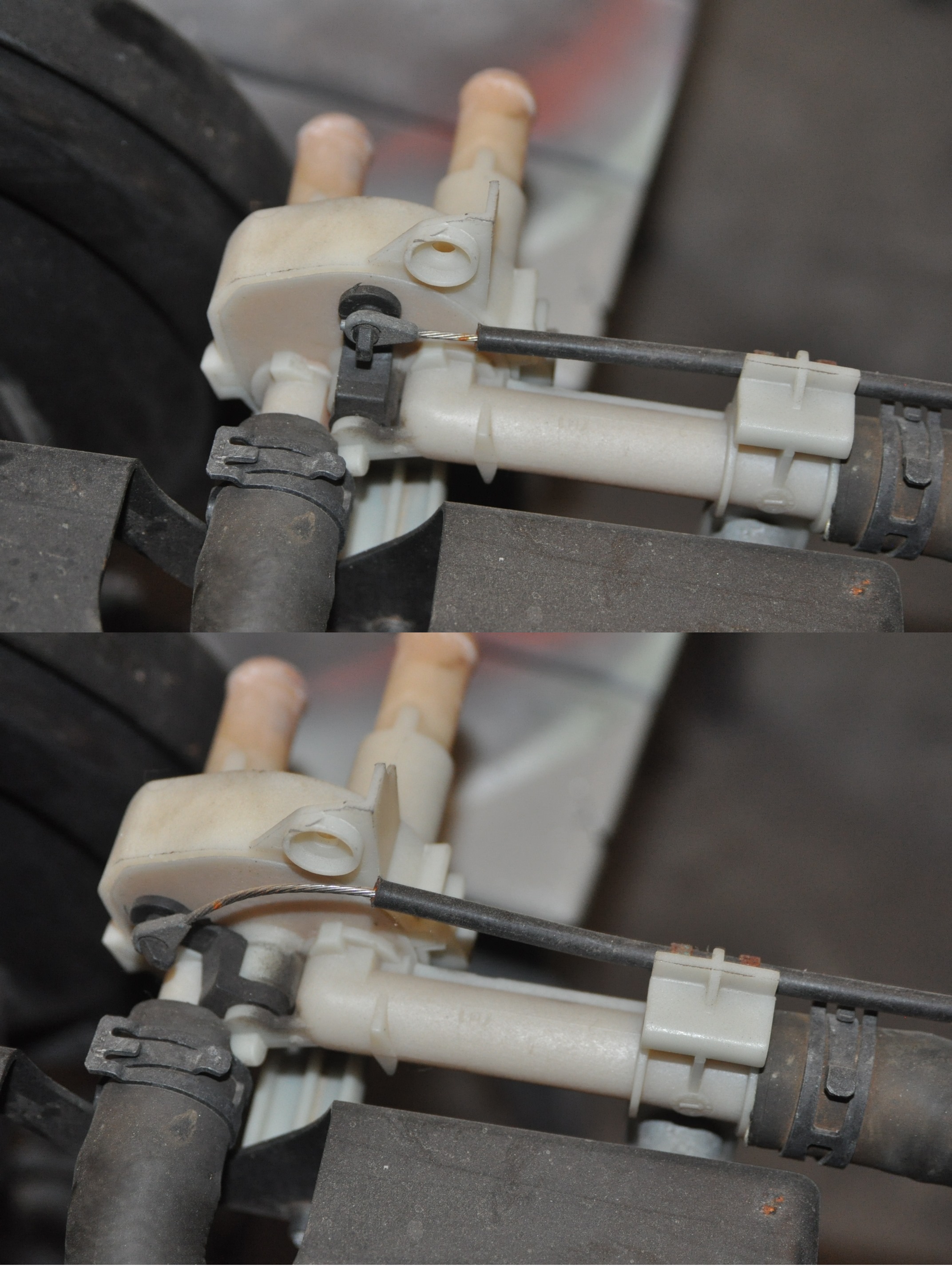

Pour le chauffage à fond, c'est la température, ça permet d'ouvrir le robinet (la pièce blanche avec des raccords en hauteur juste sous le capot devant le conducteur) qui isole ou non la partie chauffage dans l'habitacle.

Pour les durites à clip il faut bien débrancher que les deux du bas ou les 4?
Si tu as 5 minutes à l'ccas je veux bien que tu me localises ces deux vis de purge. Je vais essayer de voir de mon côté si je vois quelque chose.
Defender 110
Là, je suis au boulot, donc ce sera ce soir, si je rentre avant la nuit, sinon demain...
Pour les durites, c'est uniquement les deux du schéma (tu peux les suivre jusqu'aux durites plus grosses du circuit de LDR pour être sûr).
Les deux autres, c'est sur le circuit du GO (c'est en fait le retour de GO vers le réservoir, et cet échangeur sert à refroidir un peu le carburant, tu peux voir qu'une de ces deux petites durites vient du moteur et que l'autre part vers l'arrière). Celles-là, tu n'y touche pas.

Salut,pascal30 a écrit : Pour le chauffage à fond, c'est la température, ça permet d'ouvrir le robinet (la pièce blanche avec des raccords en hauteur juste sous le capot devant le conducteur) qui isole ou non la partie chauffage dans l'habitacle.
Avec le TD4 est né l'aire du modernisme, avec un robinet sur le circuit de chauffage. Donc si le robinet est fermé, cela doit bien coincer au moins 1 litre dans le système. La commande se fait par le bouton rond de gauche à fond à gauche pour le chauffage maximum, c'est bien anglais ça.
Bon, pas de photos mais j'ai jeté un oeil, donc il n'y a pas deux purges mais une seule, et la vis de purge est justement à côté de ce robinet de chauffage. C'est une vis noire en plastique. Il y d'autres purges dans le coin, notamment une de couleur verte juste en-dessous, c'est celle du circuit de gasoil, et une de couleur bleue, plus en avant dans l'aile, sur le circuit de clim.
