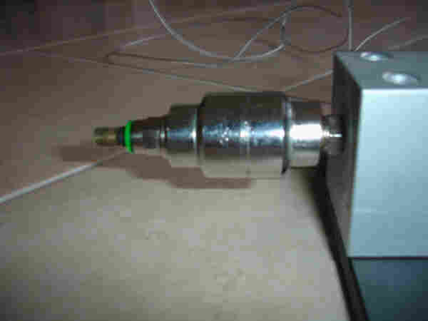

Un perçage taraudage avec un raccord pneumatique lui donnerai une ou deux nouvelles fonctions :Klug a écrit :.../....Donc il est mort, donc il va virer.
- réhausse à la demande,
- compensateur pour les lourdes charges...
Vu le coût d'un tel raccord dommage de modifier une caractéristique essentielle et homologuée de ta suspension...
- Fichiers joints
- Boge gonflable avec raccord pneumatique
- Raccord-pneu-Boge.jpg (10.58 Kio) Vu 16821 fois
Re: ablation compensateur de charge
Tu as mieux comme photo? J'arrive pas à voir où ca se situe sur le Boge ce raccord.
Pareil que Tönö .
Avec toutes les infos (comment vider le Boge de son huile sous pression dans se blesser, comment/où installer le raccord pneumatique, etc) ça permettrait de se faire une idée.
Actuellement, c'est un poids mort de beaucoup de kg qui est inutile...
il faudrait mesurer les bras de levier en jeu dans le mécanisme, pour estimer la pression nécessaire, mais dans mes souvenirs c'est des sphéres qui sont chargées à 50-70 bar. Si c'est le cas, pour recharger et/ou faire varier la hauteur, il faudra prévoir une bouteille de plongée (dans les 150€) ou d'azote (plus cher) et les raccords qui vont bien (fournisseurs matériel hydraulique) ... à moins d'avoir accès à un compresseur deux étages embarqué (par la filière russe par exempleRR VM 1992 a écrit : Un perçage taraudage avec un raccord pneumatique lui donnerai une ou deux nouvelles fonctions :
Le remplacer par un boudin de P38 me parait plus réaliste (et encore).
Torero, tu veux pas te glisser sous le Range de ton pote et faire plein de photos ?

50/70 bar, mais c'est pour faire fonctionner le merdier en compensation automatique!! Faudrait voir comment c'est fais exactement a l'intérieur déjà.kebir31 a écrit :il faudrait mesurer les bras de levier en jeu dans le mécanisme, pour estimer la pression nécessaire, mais dans mes souvenirs c'est des sphéres qui sont chargées à 50-70 bar. Si c'est le cas, pour recharger et/ou faire varier la hauteur, il faudra prévoir une bouteille de plongée (dans les 150€) ou d'azote (plus cher) et les raccords qui vont bien (fournisseurs matériel hydraulique) ... à moins d'avoir accès à un compresseur deux étages embarqué (par la filière russe par exempleRR VM 1992 a écrit : Un perçage taraudage avec un raccord pneumatique lui donnerai une ou deux nouvelles fonctions :
- compensateur pour les lourdes charges...)
Sinon, le Mr a dit percer et tarauder, donc cherchez pas le raccord sur le merdier d'origine...
Pour finir, dans mes boudins gonflables qui sont dans les ressorts, j'ai en permanence dans les 1.5 bar... donc même si le borg fait la moitié en surface, y'a pas besoin de compresseur double étage russe
Il existe aussi des armotisseurs monroe je crois, gonflables (pour compenser une charge aussi) et il me semble que c'est pas plus de 6/7 bar... et pourtant la, la surface est faible!! Il faut garder en tête que ce n'est qu'une aide aux deux ressorts qui continuent a bosser!
