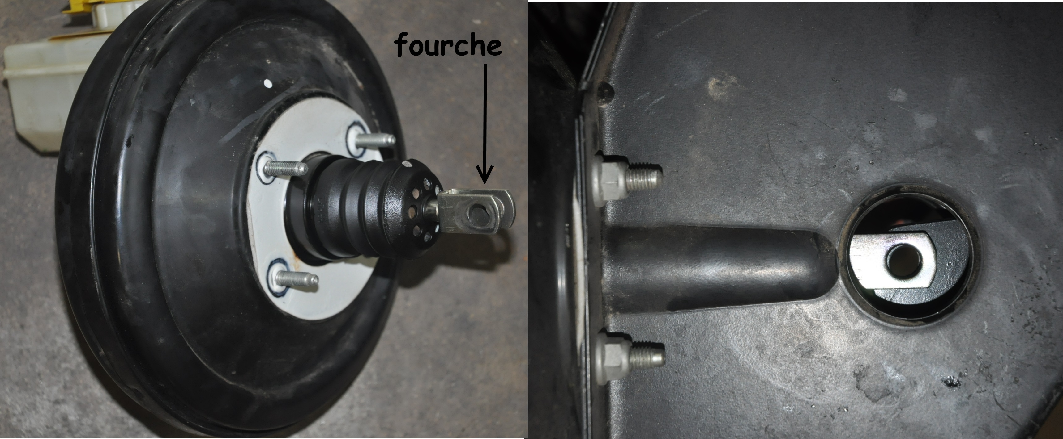

Pas de problème pour déposer le maitre cylindre, mais l'écrou côté moteur sert aussi à maintenir une petite patte à 90° avec un trou taraudé à son extrémité. A quoi cela sert il ?
D'autre part j'ai déposé les 4 écrous qui fixent le servofrein, mais quelque chose d'élastique le retient par le fond ! Comment s'en libérer pour pouvoir déposer complétement le servofrein ?

Salut,Dan54 a écrit :Pas de problème pour déposer le maitre cylindre, mais l'écrou côté moteur sert aussi à maintenir une petite patte à 90° avec un trou taraudé à son extrémité. A quoi cela sert il ?
Ben ?... je ne vois pas bien de quoi tu parles, ou de quel écrou il s'agit.

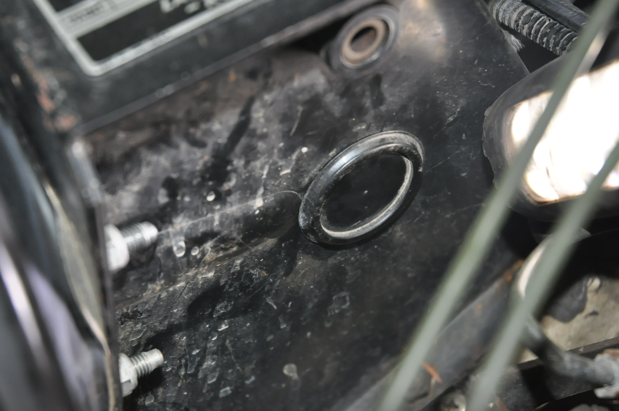

Je ne comprends pas trop, mais tu as dégager l'axe goupillé de la pédale. Il y a un trou de chaque coté du support, ils sont bouchés par des caches plastique pour y accéder: Derrière avec les petits doigts de fée, ou une pince à bec tu peux enlever la goupille pour sortir l'axe. Quand tu as enlevé l'axe, tu peux libérer la fourche de la pédale et sortir l'ensemble maitre cylindre mastervac, ou le mastervac seul si tu as déjà enlevé le maitre cylindre. A+D'autre part j'ai déposé les 4 écrous qui fixent le servofrein, mais quelque chose d'élastique le retient par le fond ! Comment s'en libérer pour pouvoir déposer complétement le servofrein ?

C'est bien l'écrou que tu indiques d'une flèche sur la photo. Cette patte est peut être un rajout d'un précédent propriétaire mais qui n'a plus d'utilité aujourd'hui.LØLØ a écrit : de quel écrou il s'agit
C'est ce que je n'avais pas fait ! Une fois l'axe enlevé, le mastervac est venu tout seul. Merci Lolo.LØLØ a écrit :dégager l'axe goupillé de la pédale
